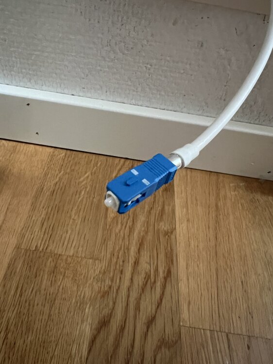

RayLab Skrevet 25. juni Skrevet 25. juni (endret) Jeg har bestilt fiber fra altibox gjennom Signal. Jeg har kun bestilt internett og ikke noe annet. Jeg har bestilt 1000/1000 linjen de selger, og regner med at modem som blir levert kun er med 1Gbit kort. Dermed til jeg aldri få 1000mbit, men mer 960? Tenkte at jeg kunne slå 2 fluer i en smekk ved å koble min kommende UCG-Fiber fra unifi, og dermed slippe eksternt utstyr samt max internett fart. Men jeg kan ikke noe om fiber, ikke noe. Så mitt virkelige spørsmål blir: hvilken SFP bør jeg skaffe? Jeg ønsker en som kan brukes hvor som helst og er ordentlig fremtidsrettet. Må takle 10gbit, siden utgangen på UCG-Fiber takler 10G SFP+ Vil denne passe? For meg ser det ut som den er en annen type tilkobling (ser ut som det skal kobles 2 fiberkabler? - Som sagt, jeg har ingen anelse på fiber.. Kabelen som går inn i veggen hos meg: Endret 25. juni av RayLab prøver å legge ved bilde fra nett, men Siter
thoralex Skrevet 26. juni Skrevet 26. juni (endret) Jeg ville testet med SFP fra altiboxrouteren først, og eventuelt oppgradert om du får det til å fungere. Utfordringen med å bli kvitt altiboxrouteren er oppsett av VLAN og diverse, jeg har Mikrotic og har ikke klart å få det til å fungere (selv om oppsettet skal være rett) men unifi skal være enklere tror jeg. Men for å svare på spørsmålet, SFP du linker vil ikke passe. Det finnes såvidt jeg vet to typer fiber, den ene har to fibere med dobbel kontakt mens den altibox bruker kun har en fiber. Finnes et par typer kontakt med enkel fiber og, den blå du har og en grønn om jeg husker rett. Jeg handlet sjøtekabel og slikt fra direktronik da jeg satte opp utstyret her, de har bilder og produktbeskrivelser som gjør det enklere å finne frem. Edit: og pass på rekkevidden på SFP, den du linket er bare 300m så den vil bare fungere om du nærmest er nabo til fibernoden. Min alibox SFP er 10km og jeg har 8km til noden så det er helt nødvendig her. Endret 26. juni av thoralex 1 Siter
MrE Skrevet 26. juni Skrevet 26. juni Du må ha BiDi TX 1310nm RX 1550nm. Når du får hjemmesentralen kan du se på modulen som står i den. 1 Siter
RayLab Skrevet 26. juni Forfatter Skrevet 26. juni MrE skrev (2 timer siden): Du må ha BiDi TX 1310nm RX 1550nm. Når du får hjemmesentralen kan du se på modulen som står i den. Jeg skal vente til jeg får hjemmesentralen. kanskje jeg kan bare bruke module der over i min unifi.. Siter

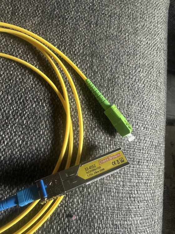

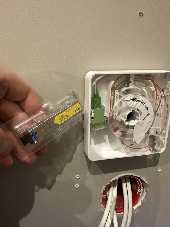

Catos Skrevet 21. august Skrevet 21. august (endret) Beklager å kuppe tråden, men jeg er rådvill. Holder på med samme spetakkelet selv, unifi dream router 7 mot altiboks. Tror muligens jeg har fått hjem feil sfp+ modul? Har hatt kabelen utev altiboksen og plugget den i, satt opp vlan 102 osv. Men står som offline i administrasjonspanelet. Hadde sikkert vært bankers med blå kobling, men jeg har grønn 🤣 Noen kloke hoder som kan hjelpe? 😂 Dont mind the mess. SFP WDM 1310/1550nm, DDMI SC, MSA Endret 21. august av Catos Siter
MrE Skrevet 21. august Skrevet 21. august Hvorfor bruker du ikke SFPen som står i Altiboxen? Eller har du hjemmesentral uten SFP? Siter
Catos Skrevet 21. august Skrevet 21. august MrE skrev (1 minutt siden): Hvorfor bruker du ikke SFPen som står i Altiboxen? Eller har du hjemmesentral uten SFP? Når jeg bestilte routeren forrige uke så hadde jeg hjemmesentral med SFP fra Altibox. Bestilte samtidig oppgradering av linjen, men de ville sende ut installatør for kontroll av optikken. Det var vistnok for mye støy på linjen min. Da skiftet de sentral til den på bildet + skjøtet inn denne grønne koblinga. Hadde mest sannsynlig den blå typen tidligere, og da med SFP på. Det er en FT1 fra Genexis. Så planen min gikk litt i vasken.. 😃 Siter
Evelen Skrevet 21. august Skrevet 21. august Mistenker du skal ha fiber snor mellom den grønne og SFP-en din. Kjører Altibox SFP rett i Unifi switch selv uten problem. Det har jeh gjort i gjeldene hus i over et år og i gamle leiligheten mange år forrut. Siter
Catos Skrevet 21. august Skrevet 21. august Evelen skrev (15 minutter siden): Mistenker du skal ha fiber snor mellom den grønne og SFP-en din. Kjører Altibox SFP rett i Unifi switch selv uten problem. Det har jeh gjort i gjeldene hus i over et år og i gamle leiligheten mange år forrut. Maybe, men da må snora isåfall "bygge om" fiberen på sett og vis. Det skulle fungert med fiberen direkte i SFP nå. Noe det ikke gjør. Så enten er SFP feil, oppsettet mitt feil, eller så er rett og slett fiberen feil type ifht SFP. Siter
christbj Skrevet 21. august Skrevet 21. august Catos skrev (13 minutter siden): Maybe, men da må snora isåfall "bygge om" fiberen på sett og vis. Du trenger en patchesnor med SC/PC (Blå) i den ene enden og SC/APC (grønn) i den andre enden. Jeg vil tro av du er ganske nærme leverandørens knutepunkt, det kan gi problemer med refleksjoner fra en rettslipt kontakt (PC). Det kan være grunnen til at de har byttet til en skråslipt kontakt (APC). Rett patchekabel fikser dette, og de er både billige og enkle å få tak i. Siter
Danielify96 Skrevet 12. september Skrevet 12. september christbj skrev (På 21.8.2025 den 2:42 PM): Du trenger en patchesnor med SC/PC (Blå) i den ene enden og SC/APC (grønn) i den andre enden. Jeg vil tro av du er ganske nærme leverandørens knutepunkt, det kan gi problemer med refleksjoner fra en rettslipt kontakt (PC). Det kan være grunnen til at de har byttet til en skråslipt kontakt (APC). Rett patchekabel fikser dette, og de er både billige og enkle å få tak i. Som christbj sier. Disse kablene er billige på aliexpress osv. Feks denne her: https://www.aliexpress.com/item/1005007198283216.html?spm=a2g0o.detail.0.0.28e6lKTLlKTLTC&mp=1&pdp_npi=5%40dis!EUR!EUR 10.88!EUR 10.88!!EUR 10.88!!!%40211b6c1917576762121943273ee575!12000039774442230!ct!NO!749066080!!1!0#nav-description Siter
Catos Skrevet 12. september Skrevet 12. september (endret) Danielify96 skrev (42 minutter siden): Som christbj sier. Disse kablene er billige på aliexpress osv. Feks denne her: https://www.aliexpress.com/item/1005007198283216.html?spm=a2g0o.detail.0.0.28e6lKTLlKTLTC&mp=1&pdp_npi=5%40dis!EUR!EUR 10.88!EUR 10.88!!EUR 10.88!!!%40211b6c1917576762121943273ee575!12000039774442230!ct!NO!749066080!!1!0#nav-description Kjøpte patchesnor etter oppskriften til christbj men det er fremdeles spinndødt 😛Forsøkte senest igår med godt mot. Forsøkt litt diverse endringer i innstillinger for å se om den klarer å aktivere seg men neida - spinn dødt. Min teori nå er at det er feil specs på SFP+ modul - noe jeg ble advart om når jeg kjøpte den. Dette pleide å være den vanligste mot altibox sa de. Begynner å bli en kostbar affære dette her, og jeg har på sett og vis gitt litt opp, blir ikke klok 😄 Endret 12. september av Catos Siter
Danielify96 Skrevet 12. september Skrevet 12. september Catos skrev (13 minutter siden): Kjøpte patchesnor etter oppskriften til christbj men det er fremdeles spinndødt 😛Forsøkte senest igår med godt mot. Forsøkt litt diverse endringer i innstillinger for å se om den klarer å aktivere seg men neida - spinn dødt. Min teori nå er at det er feil specs på SFP+ modul - noe jeg ble advart om når jeg kjøpte den. Dette pleide å være den vanligste mot altibox sa de. Begynner å bli en kostbar affære dette her, og jeg har på sett og vis gitt litt opp, blir ikke klok 😄 Den er lei 😞 Tenker å gjøre lignende selv opp mot altibox, eventuelt Telenor (har fiber fra begge). Så interessant å se om du eller noen andre finner det ut 🙂 Siter
Bjørn Mork Skrevet 12. september Skrevet 12. september Hva står det på FiberTwist-boksen som du prøver å erstatte? Forstår det slik at Altibox også har noe XGS-PON. Da er det like greit å bare droppe prosjektet og bruke boksen deres i bridge mode. En annen mulighet er at du har ødelagt SFP eller fiberplugg hvis det er slik at du tidligere har tvunget den grønne pluggen inn i den SFPen du har? Det er to tynne glassbiter som er slipt med forskjellig vinkel. De bør ikke presses mot hverandre. Siter

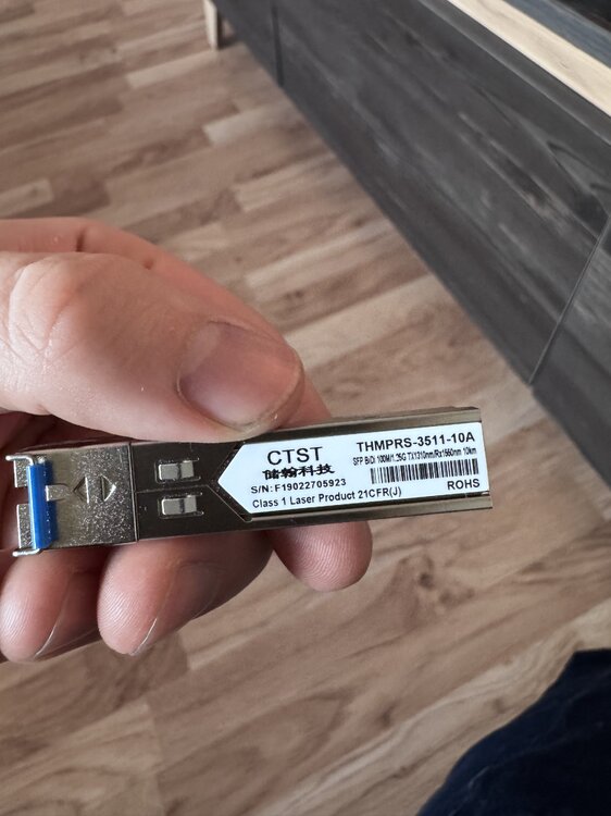

Danielify96 Skrevet 12. september Skrevet 12. september (endret) Mine foreldre har også altibox. Her er bilde av SFP pluggen som sitter i Zyxel modemet dems. Om det er noe til hjelp. Endret 12. september av Danielify96 Siter
