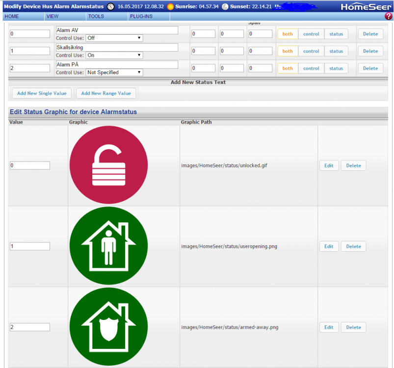

1: Lagt "sector.txt" i /script-mappen. (Direkte kopi fra tråden her, kun endret device ID, brukernavn, passord og panelID
2: Laget en device i HS jeg har gitt navnet "alarm status", denne har device ID 126.
3: Lagt inn Value 0, 1 og 2 på Status Graphics
Så "noe" har jeg ikke fått til :) Noen som kan hjelpe meg videre? Mistenker det er noe innenfor "events" jeg ikke har/har gjort riktig?
Testet med skallsikring, siden vi er hjemme :)
