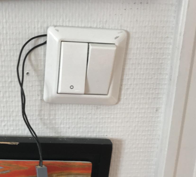

Uansett, jeg kjøpte ny bryter (FGS-212), tok strømmen, åpnet boksen, koblet til (fikk ikke plass til alt i boksen igjen), alt fungerer nå og jeg styrer lyset på terrassen.
La den nå til som usikker node.
Bildet viser "dings" anbefalt til lysstoffrør (som ikke fikk plass i boksen), elektriker kommer og fikser...
