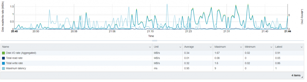

Diskaktivitet siste timen her, totalt idle:
