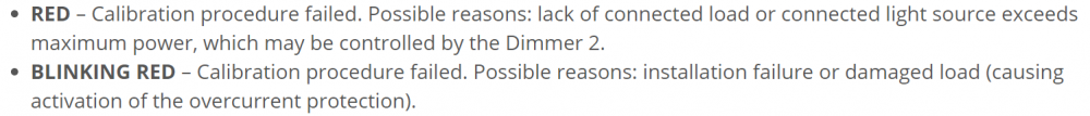

Fibaroen klarer ikke å drive hele 5-meteren, og heller ikke nåre jeg delte av en 3-meter. Den lyser rødt etter å har prøvd seg på kalibreringen, og blinker rødt 4 ganger når den får nye ordre fra ip-symcon. Med 2 meter klarer den kalibreringa, men er enten på eller av, ingen dimmefunksjon.
Driveren skal kunne dra 150w i følge trykken, og fibaroen skulle vel også klare ca 5 *20w (pr/m). Med to metter står det i ip-symcon at den drar ca 40W.
