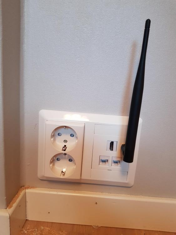

Sverre Skrevet 28. oktober 2019 Forfatter Skrevet 28. oktober 2019 Jeg husker ikke nøyaktig guiden jeg brukte, men jeg gjorde ca som han i videoen under, bare på en PS4 pro, der antennen ligger på et litt annet sted. Prinsippet er i hvert fall det samme. Deretter installerte jeg en overgang for å få et antenne uttak på utsiden av min PS4: https://www.amazon.com/gp/product/B07CPQM5MV/ref=ppx_yo_dt_b_asin_title_o00_s00?ie=UTF8&psc=1 Der plasserte jeg en splitter: https://www.ebay.com/itm/Adapter-SMA-Splitter-Joiner-3-WAY-ADAPTER-2x-RP-SMA-female-to-male/272360375879?ssPageName=STRK%3AMEBIDX%3AIT&_trksid=p2057872.m2749.l2649 I den ene enden installerte jeg den ene antennen fra første link direkte på splitteren, mens den andre forgreningen fikk en 10 m antennekabel: https://www.ebay.com/itm/RP-SMA-Male-to-female-Wifi-antenna-connector-Extension-Cable-black-10-M-Y4K6/283481071416?ssPageName=STRK%3AMEBIDX%3AIT&_trksid=p2057872.m2749.l2649 Antennekabelen ender opp på mitt gjesterom / spillrom, hvor den andre antennen fra første link ble installert. Jeg tror det er viktig at ikke de to antennene står for nært. Da har jeg hørt at man risikerer dårligere dekning enn før. Det skal legges til at dekningen på antennen som står på gjesterommet ikke er i nærheten av like god som i stua, men jeg gikk fra å ikke ha noen dekning, til å få "god nok" dekning. Litt mer delay må påregnes, men ikke mer enn hva jeg fint kan leve med. Uttaket på veggen på gjesterommet endte da med PS4 antenne, HDMI, nettverk og strøm i en lekker kombinasjon 1 1 Siter
