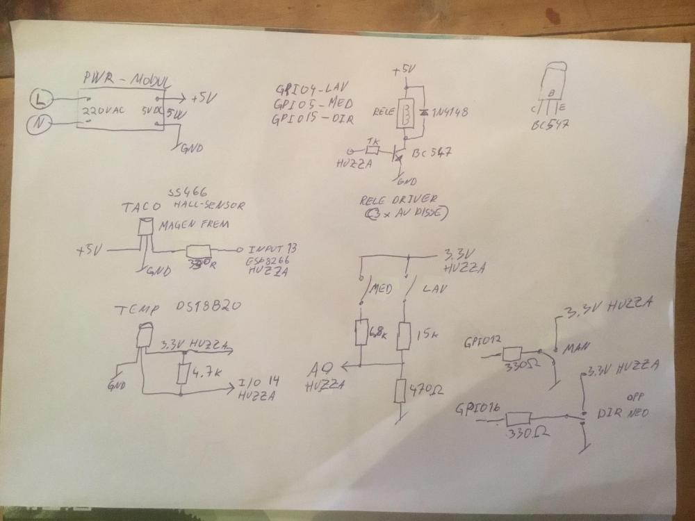

NilsOF Skrevet 23. november 2019 Forfatter Del Skrevet 23. november 2019 Steike, ESP8266 gjør mye rart på io-pinnene ved oppstart og ved flash! Litt neppå sia er en tabell: (GPIO Behaviour Summary) http://rabbithole.wwwdotorg.org/2017/03/28/esp8266-gpio.html Jeg har med andre ord bare to "rene" io-pinner å bruke for releer om jeg ikke vil at vifta skal begynne å snurre når ESPen bootes, eller enda værre når den flashes. Dette er gpio 4 og 5. Må da putte de to releene for viftehastighet på disse. Releet for dreieretning spiller det da mindre rolle om klikker inn litt så lenge ingen av hastighets-releene er inne. Hall-sensoren må jeg også lese databladet en gang til på. Jeg tegnet inn en diode på sensorens utgang mere som en refleks. Mener sensoren har en åpen-kollektor utgang, så dioden bør nok erstattes med en motstand. Om jeg ikke gjør det vil gpioen (som i praksis da er en output i deler av oppstart/flash) effektivt bli kortsluttet til GND om viftebladene står sånn att sensoren er inne! Temperatursensoren er mindre ømfiendtlig for litt tilfeldige nivåer på io-pinnen, tror jeg.. Må uansett påregne noen rare resultater fra den som skal forkastes. Skulle ha tatt seg ut om vifta begynner å gå mens jeg driver å roter oppi koblingene. Jeg har lite hår igjen på hodet som det er.. Siter Lenke til kommentar Del på andre sider Flere delingsvalg…
NilsOF Skrevet 27. november 2019 Forfatter Del Skrevet 27. november 2019 Prøver å holde tunga rett i kjeften i kveld. Om jeg har tenkt riktig så har jeg brukt opp samtlige GPIOer på huzzaen! Det har blitt mye krysslesing for å få GPIOene på riktig plas og til noe som i mitt hode kan fungere. Smådjevlene i ligger i detaljene, skal nå programmere funksjon for funksjon for å se om noen har klar å gjemme seg unna. Jeg syns det var genialt med borrelås! ? 2 Siter Lenke til kommentar Del på andre sider Flere delingsvalg…
NilsOF Skrevet 6. desember 2019 Forfatter Del Skrevet 6. desember 2019 Ting går fremover. ESP8266 med hallsensor, temperatursensor, tre releer og fire brytere er å trekke det til grensen for hva lillingen kan takle med. At ESPen gjør mye rart på GPIOene ved boot og flash setter mye av begrensningene. Prøvde å lage en matrise for bryterne med de tilgjengelige GPIOene, men det gikk ikke. GPIO0 og GPIO2 som out, GPIO12 og GPIO16 som inn. Merkverdigheter på GPIO16 stoppet det. Tok i bruk analoginngangen for to av bryterne isteden. Dette frigjorde de to LEDene på Huzzaen (GPIO 0 og 2). Rød viser status på hallsensoren. Blå er mørk til WiFi er tilkoplet, blinker når mqtt broker ikke er tilkoplet og lyser når mqtt er tilkoplet. Jeg har fire brytere: Man : velger mellom lokal styring med brytere eller styring via mqtt. Dir : Dreieretning på vifta Lav og Med : gir fire viftehastigheter; av, lav, middels og høy Hallsensoren er en latching type, dvs. den holder nivået til den ser motsatt polaritet på magnetfeltet i forhold til hva den så sist. Jeg har enda tilgode å klekke ut hvordan jeg skal montere magneter og sensor. Alt er benkekjørt uten vifta tilkoplet, og programmvaren er stort sett ferdig. Håper det ikke blir mye endringer, men OTA er til god hjelp der. Utfordringer jeg har møtt på så langt: De nevnte rariteter på GPIOene. Hallsensoren skal ha magen frem, i motsetning til temperatursensoren og transistorene. Ett meget dårlig breadboard, mye vakkel som førte til unødvendig feilsøking. Ett Huzzakort tok kvelden. Litt svinn må man regne med. Nå skal jeg montere elektronikken inn i vifta.. Siter Lenke til kommentar Del på andre sider Flere delingsvalg…

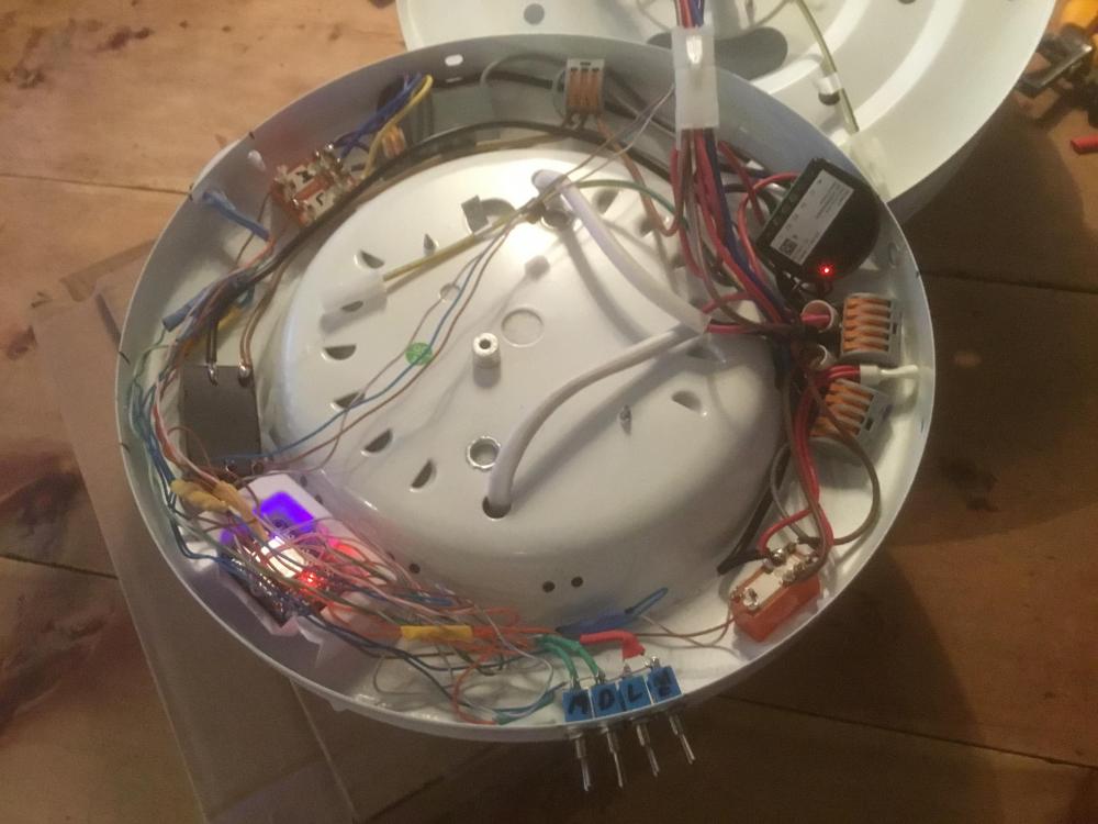

NilsOF Skrevet 8. desember 2019 Forfatter Del Skrevet 8. desember 2019 Fikk alt montert inn i viftehuset, og vifta montert i taket, men releene svidde seg fast.. Går nok ganske mye mere strøm når viftebladene er montert. Prøver en gang til med releer ratet for høyere spenning og strøm. Irriterende tabbe da alt fungerer ellers. 1 Siter Lenke til kommentar Del på andre sider Flere delingsvalg…

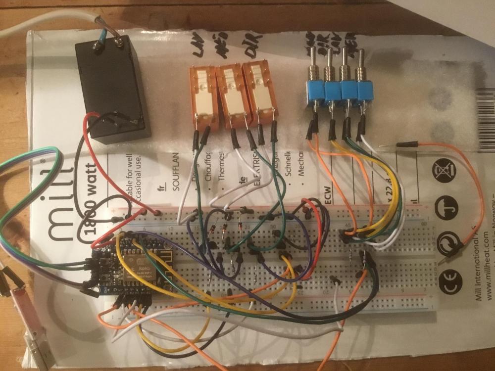

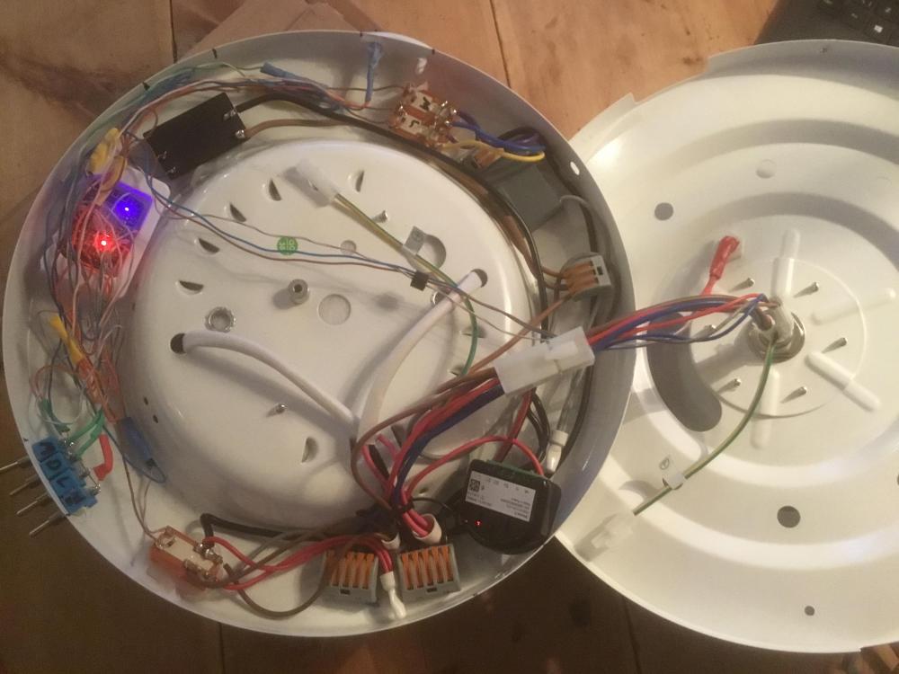

NilsOF Skrevet 12. desember 2019 Forfatter Del Skrevet 12. desember 2019 (endret) My mezzy mezz. Bildene er tatt før jeg skiftet releer, nå er de montert på en prototype-print. Bedre men fortsatt veldig langt ifra optimalt. Må nok dra ledningene ut av viftehuset og sette opp en egen boks for elektronikken på siden av vifta. Ved anledning skal jeg teste en gammeldags lysdimmer istedenfor kondensatorene. Håpet er å få justert hastigheten trinnløst. Sånn som det er nå då durer vifta mere enn denn skyver luft på laveste hastighet. På middels fart kunne den hatt både mindre og høyere fart. På full guff er det virkelig full guff. Uansett full guff er nyttig for å flytte luft fort. Bryterne ble plassert altfor nært viftebladene. Rett og slett ikke noe særlig lurt.. Endret 12. desember 2019 av NilsOF 3 Siter Lenke til kommentar Del på andre sider Flere delingsvalg…
