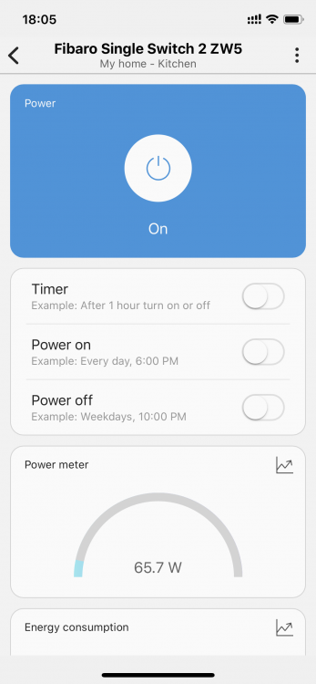

50 minutter siden, Tormm skrev:
Ser ikke ut til å endre seg. Viser alltid on
Så nå er lyset egentlig avslått?
Ser den til og med viser at den trekker 65w, så det var jo veldig rart.
Da vet vi iallfall kilden til det originale problemet.
Har du en måte å sjekke assosiasjoner på? Hvilken device handler har du brukt?
