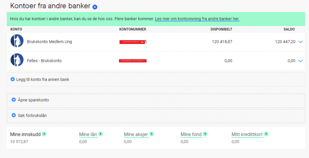

Evelen Skrevet 22. juni 2021 Skrevet 22. juni 2021 Jeg fikk det til via HACS, det er også en ryddigere løsning mtp updates ect.. Strevde mye med å finne sensoren da jeg søkte etter entities. Hadde trodd den skulle starte på sensor.sbanken, men den gang ei, sensor.konto_ var det. Nå har det seg slik at jeg bruker Nordea Direct og ikke sbanken primært, målet mitt var å bruke sbanken som en gateway for denne integrasjonen, men den gang ei. Vet dere om det er API-et som ikke støtter "kontoer fra andre banker" eller om det er integrasjonen som ikke støtter det? Siter
Venin Skrevet 23. juni 2021 Forfatter Skrevet 23. juni 2021 API-et har ikke noe eget for kontoer fra andre banker, så de burde dukket opp sammen med de andre kontoene dersom SBanken tillot det. Du kan eventuelt lage en issue på det her: https://github.com/Sbanken/api-examples/issues Siter
Evelen Skrevet 23. juni 2021 Skrevet 23. juni 2021 Venin skrev (8 timer siden): API-et har ikke noe eget for kontoer fra andre banker, så de burde dukket opp sammen med de andre kontoene dersom SBanken tillot det. Du kan eventuelt lage en issue på det her: https://github.com/Sbanken/api-examples/issues Done, bump det gjerne slik at det får litt oppmerksomhet https://github.com/Sbanken/api-examples/issues/76 Siter
