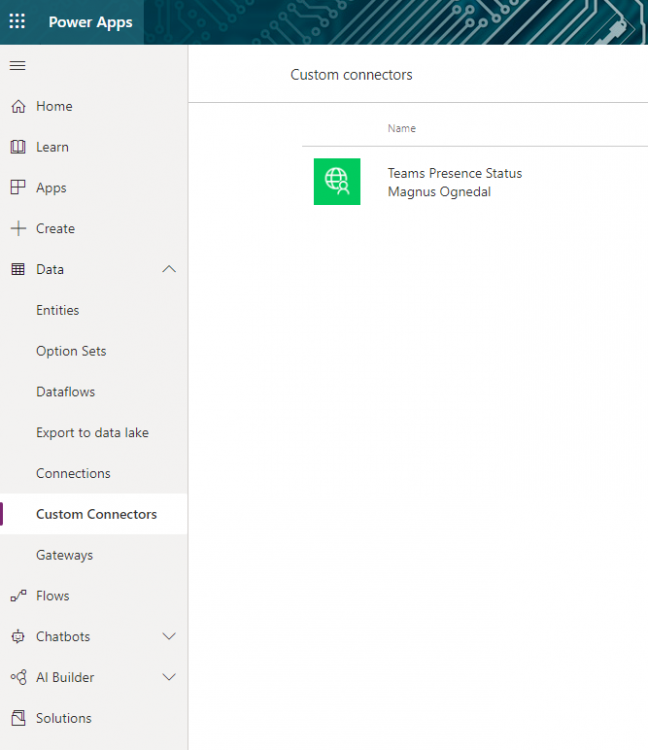

... og jeg lagde min custom connector her:
