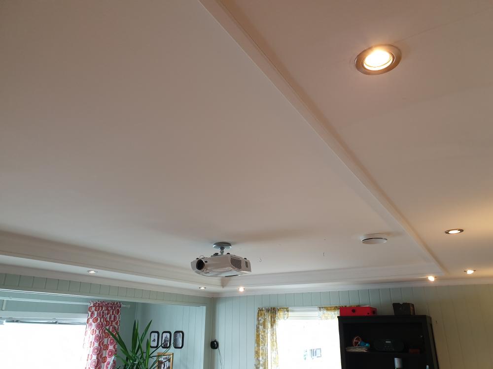

I stuen har jeg takspotter montert i en 15 cm forsenket "kasse" langs veggen, som er rundt 16 meter i omkrets på innersiden.
Ettersom lyset i stuen likevel oppleves litt dunkelt, ønsker jeg å montere LED-lister på den loddrette overgangen mellom kassen til takspottene og taket i midten, vinklet opp mot taket for å bruke det som reflektor.  Litt slik som det venstre bildet her:  https://res.cloudinary.com/lyskomponenter/image/upload/v1529057632/Inspirasjon LED-striper/Stue_1.jpg
Jeg har ikke erfaring med LED-lister fra før av, så jeg ønsker tips til valg av striper og dimmere.  Fra før av har jeg skrudimmer på spottene, samt en vippebryter på en taklampe og på et par veglampetter.
Fruen ønsker mulighet for leselys, så tenker meg en varmhvit/kaldhvit stripe i hvert fall.  Tenker ikke at farger er så veldig aktuelt.  Tror ikke jeg trenger skrudimmer på LED-listen.  Tenker heller noe ala en flerkanals Namron Z-Wave bryterenhet, hvor jeg kan legge opp to av knappene til dimme opp og ned, og resten til forskjellige scener.
Hva slags LED-list og dimmer kan anbefales?  Siden det er 16 meter rundt, går det vel neppe med én LED-list og én dimmer.  Men alle dimmerne må jo nødvendigvis kunne utstyres i parallel / samtidig.  Og hvordan monterer jeg (les: elektriker der det trengs) dimmere og strømforsyning til de uten at det blir stygt og synlig?
