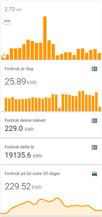

9 hours ago, stigvi said:
Jeg har noe historikk for strøm så noe er mulig å lage. Men du må sikkert snekre i hop selv. Vet ikke om noe ferdiglaget.
Det er absolutt interessant å se nærmere på!
