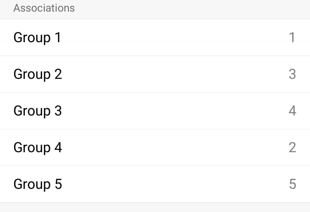

Ole Marius 0 Skrevet Desember 16, 2020 Forfatter Rapporter Share Skrevet Desember 16, 2020 Ser dette riktig ut? Takk for veldig nyttig hjelp så langt! var ikke kjent med den developer greia der. Artig å se hvordan de snakker via hverandre, mye unyttige "ruter" her også.. Det skal være så mye her med å få dette opp, sykt irr for når det først funker så er det jo en drøm.. Fått koblet på 2 lys men det tredje er det null respons på via bryteren, skjønner ingenting. Siter Lenke til innlegg Del på andre sider
Snorre 2 Skrevet Desember 16, 2020 Rapporter Share Skrevet Desember 16, 2020 Akkurat nå, Ole Marius skrev: Ser dette riktig ut? Tipper det skal funke, ja – jeg tror ikke rekkefølgen har noe å si, jeg satte det bare på første rad. Og ja, som jeg skrev i min første post her inne – om dette er innsatsen som kreves for at noe skal funke som det bør, så er det nok en liten stund til «alle» kan/bør ha et smarthjem (moren min ringte elektriker nylig fordi hun ikke fikk skrudd på lyset hjemme – han påpekte at batteriet var flatt i Xcomfort-bryteren deres. Verken de eller jeg visste at de hadde trådløs styring ...) Siter Lenke til innlegg Del på andre sider
