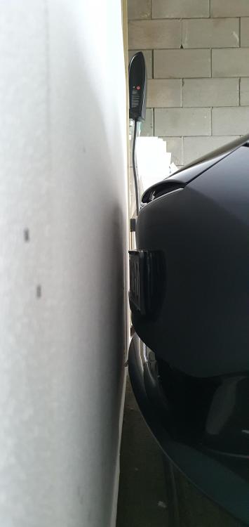

6 minutter siden, Tukun skrev:
Hvordan kobles det opp i henhold til dette?
He, he ja si det, mener jeg koblet det slik:
Koble til 12V spenning på både sender og mottaker +/- (power)
LED lampe får også 12V spenning fra strømadapter og bryter funksjon C og NC/NO
Brukte en kat 5 kabel mellom sender og mottaker.
Forstår, og hvor kobler man cat5 kabelen?
Bruker Kat 5 kabelen til spenning og til styring av LED lampe, må jo han en kabel mellom sender og mottaker 🙂
Du trenger 2 ledere til 12V og 2 ledere til C og NC/NO og disse signalene kan gå i samme kabel
Sikkert jeg som er dum nå... men skal sender og mottaker kobles mot hverandre annet enn at de får DC strøm? Altså 12v inn på både mottaker og sender også kabel mellom C og NC\NO til lampe?
Nei, sikker jeg som forklarer dårlig 🙂
Både sender og mottar må ha spenning, de monteres mot hverandre på hver sin side av garasjen. og det blir da en lys stråle mellom dem.
Når lys strålen blir brutt så vil det bli gitt et potesialfritt signal på C og NC/NO akkurat som en vanlig bryter, og denne bruker du til å styre spenning til LED lampen.
Da har jeg forstått det riktig. Takk skal du ha, da må jeg bare vente noen uker\mnd\år på å få de ir sensorene i posten. Takk for all hjelp, setter pris på det!
1 minutt siden, Moskus skrev:
Det er jo iallfall bare tull! 😁
Ja, i tillegg gidder jeg ikke å bolte en planke fast i gulvet på garasjen. Potensiell snuble stokk. Løsningen i garasjen din og til Byelektrikeren er super! Det kommer til å bli den beste løsningen for vår del trur nå jeg.
