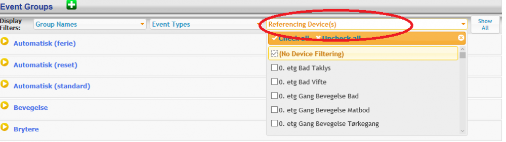

ZoRaC Skrevet 9. desember 2016 Del Skrevet 9. desember 2016 Er det mulig å finne alle eventer som inneholder en konkret device (enten trigget eller action)? Hvis jeg vil endre verdiene for "hjemmestatus" fra home/away til hjemme/borte, så vil vel alle triggere/actions slutte å fungere til jeg også får oppdatert dem med de nye verdiene...? Siter Lenke til kommentar Del på andre sider Flere delingsvalg…
Moskus Skrevet 9. desember 2016 Del Skrevet 9. desember 2016 Sjekk "Referencing devices" til øverst til høyre i Event-vinduet. Siter Lenke til kommentar Del på andre sider Flere delingsvalg…
ZoRaC Skrevet 9. desember 2016 Forfatter Del Skrevet 9. desember 2016 5 minutter siden, Moskus skrev: Sjekk "Referencing devices" til øverst til høyre i Event-vinduet. Så enkelt var det! Jeg var sikker på at noe sånt måtte scriptes... Siter Lenke til kommentar Del på andre sider Flere delingsvalg…
