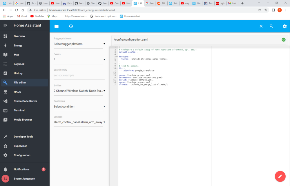

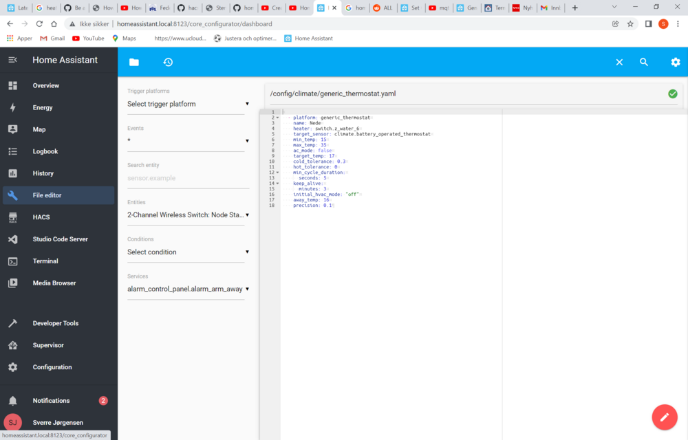

Kal-El Skrevet 16. desember 2021 Rapporter Del Skrevet 16. desember 2021 Jeg har begynt på en ny læringskurve for å bytte Homey med Home Assistant. Det jeg står fast på nå er å få en Heatit Temp2 til å trigge et rele på Z-water slik at aktuatoren åpner og stenger ut fra set-temp. Det eneste jeg har funnet som kan brukes så langt er Generic Thermostat og har laget følgende kode ut fra denne: climate: - platform: generic_thermostat name: Nede heater: switch.z_water_6 target_sensor: climate.battery_operated_thermostat min_temp: 15 max_temp: 35 ac_mode: false target_temp: 17 cold_tolerance: 0.3 hot_tolerance: 0 min_cycle_duration: seconds: 5 keep_alive: minutes: 3 initial_hvac_mode: "off" away_temp: 16 precision: 0.1 Jeg opprettet mappen "climate" og filen "generic_thermostat" slik at koden ligger slik: /config/climate/generic_thermostat.yaml I tillegg gikk jeg til /config/configuration.yaml og la inn "climate: !include_dir_merge_list climate/" nederst i denne filen. Jeg opprettet et termostatkort i Lovelace og den viser samme temperatur som Heatit Temp2 og når jeg endrer set-temp følger både kort og termostat med. Så den delen fungerer bra. Men ikke pokker om rele 6 på Z-water endrer seg... Kan også nevne at jeg har kontakt med Z-water. Har også alle ti releene der og kan skru dem av og på, og jeg hører at Z-water responderer. Noen som har tips til en fersking på dette? Siter Lenke til kommentar Del på andre sider More sharing options...

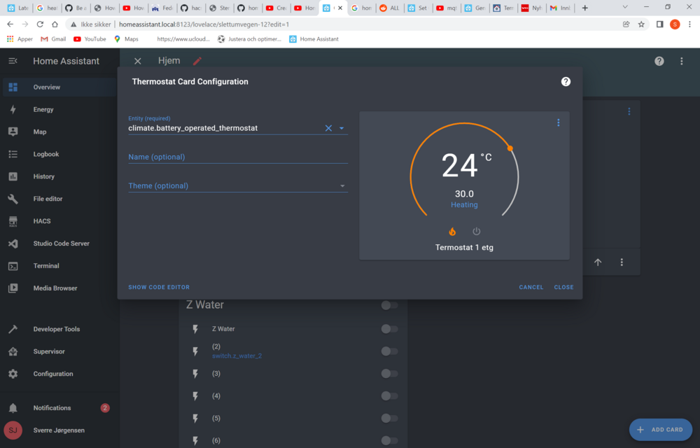

espen4001 Skrevet 17. desember 2021 Rapporter Del Skrevet 17. desember 2021 Kal-El skrev (10 timer siden): target_sensor: climate.battery_operated_thermostat Ligger temperatursensoren din i domenet «climate»? De pleier vel ligge under «sensor». Altså noe slikt som sensor.battery_operated_thermostat. Dersom den faktisk ligger under «climate», må du kanskje lage en template-sensor som henter ut temperatur-attributten fra climate.battery_operated_thermostat, og deretter bruke denne template-sensoren som target_sensor i generic thermostate. espen4001 skrev (1 minutt siden): Ligger temperatursensoren din i domenet «climate»? De pleier vel ligge under «sensor». Altså noe slikt som sensor.battery_operated_thermostat. Dersom den faktisk ligger under «climate», må du kanskje lage en template-sensor som henter ut temperatur-attributten fra climate.battery_operated_thermostat, og deretter bruke denne template-sensoren som target_sensor i generic thermostate. Kan sikkert stryke denne 😴 Såg nå at du har skrevet at det fungerer slik du har satt opp. Termostaten din viser jo riktig temperatur. Så da antar jeg at det er rett med climate, slik du har brukt. Siter Lenke til kommentar Del på andre sider More sharing options...

Kal-El Skrevet 17. desember 2021 Forfatter Rapporter Del Skrevet 17. desember 2021 espen4001 skrev (15 timer siden): Såg nå at du har skrevet at det fungerer slik du har satt opp. Termostaten din viser jo riktig temperatur. Så da antar jeg at det er rett med climate, slik du har brukt. Ja termostaten og kortet fungerer helt fint i HA, det samme gjør styringen av Z-water releet. Der jeg står fast er å få disse to til å fungere mot hverandre. Å bruke Generic Thermostate skulle jeg i prinsippet ha fått styrt en av de 10 releene på Z-water med termostaten. Men det er ingen respons. Siter Lenke til kommentar Del på andre sider More sharing options...

Kim123 Skrevet 18. desember 2021 Rapporter Del Skrevet 18. desember 2021 Har du sjekket loggene dine? Jeg har en en generic thermostat som jeg bruker på en mill ovn i stuen (se under). Denne virker alltid, så du kan prøve å kopiere og bytte ut heater og target_sensor. Ser folk har noen bugs når de bruker keep_alive funksjonen. Forsøk å fjerne denne? #Denne thermostaten styrer mill ovnen i stuen. #input_boolean.mill_stue_ovn aktiverer automasjon "stue varme" - platform: generic_thermostat name: Stuen heater: input_boolean.mill_stue_ovn target_sensor: sensor.ute_temperature min_temp: 15 max_temp: 25 ac_mode: false #target_temp: 23 cold_tolerance: 0.2 hot_tolerance: 0.1 initial_hvac_mode: "heat" min_cycle_duration: seconds: 5 Siter Lenke til kommentar Del på andre sider More sharing options...
Kal-El Skrevet 18. desember 2021 Forfatter Rapporter Del Skrevet 18. desember 2021 Kim123 skrev (4 timer siden): Denne virker alltid, så du kan prøve å kopiere og bytte ut heater og target_sensor. Ser folk har noen bugs når de bruker keep_alive funksjonen. Forsøk å fjerne denne? Prøvde å bruke din uten hell, og da er vel "keep_alive" også sjekket ut. Kim123 skrev (4 timer siden): Har du sjekket loggene dine? Nå er det mange logger, og jeg vet ikke helt hvilke jeg skal sjekke... Men jeg gikk blant annet inn på Configuration og så Logs. Der finner jeg riktignok feilmeldinger: Log Details (ERROR) Logger: homeassistant.components.generic_thermostat.climate Source: components/generic_thermostat/climate.py:430 Integration: generic_thermostat (documentation, issues) First occurred: 4:15:09 PM (22 occurrences) Last logged: 6:17:24 PM Unable to update from sensor: could not convert string to float: 'heat' Unable to update from sensor: could not convert string to float: 'off' Siter Lenke til kommentar Del på andre sider More sharing options...

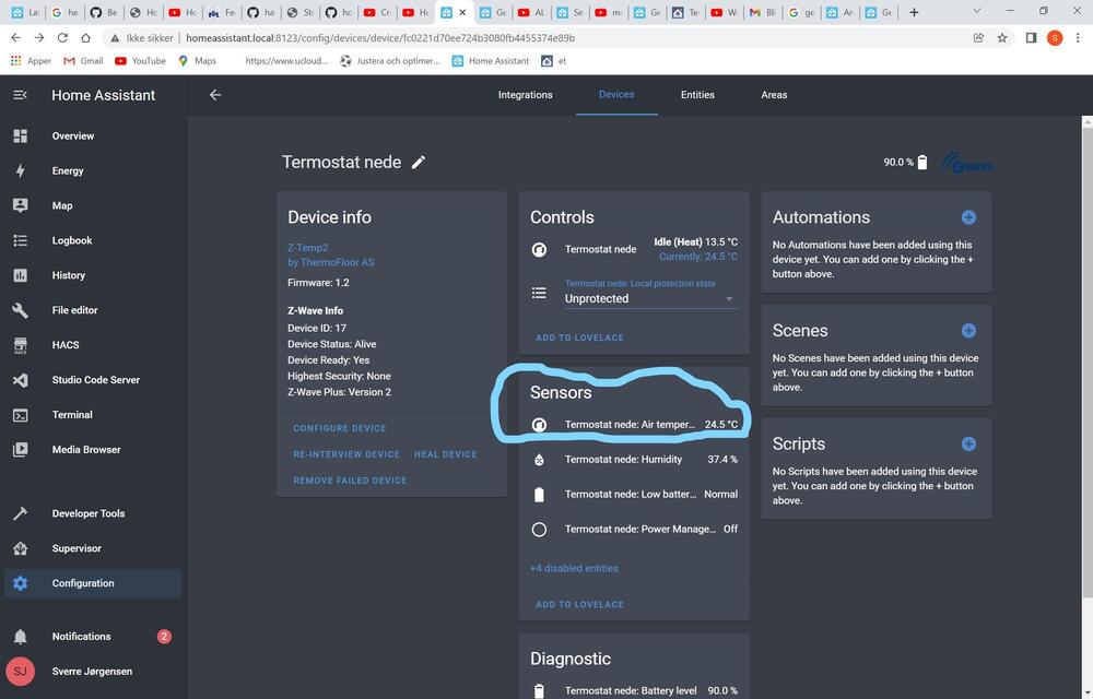

Kim123 Skrevet 18. desember 2021 Rapporter Del Skrevet 18. desember 2021 Target sensoren din er feil kan det se ut som, du må inn på enheten å finne en som gir temperaturen, ikke i climate. domene, men sensor. domene (typ, sensor.battery_thermostat_temperature) Siter Lenke til kommentar Del på andre sider More sharing options...
Kal-El Skrevet 19. desember 2021 Forfatter Rapporter Del Skrevet 19. desember 2021 Kim123 skrev (21 timer siden): Target sensoren din er feil kan det se ut som, du må inn på enheten å finne en som gir temperaturen, ikke i climate. domene, men sensor. domene (typ, sensor.battery_thermostat_temperature) Det har du helt sikkert rett i, men jeg får ikke valgene jeg trenger. Jeg har en sensor jeg kunne brukt (sensor.battery_operated_thermostat_air_temperature), men den får jeg ikke brukt. Og ikke kommer den opp som valg om jeg prøver edit i Lovelace på termostaten. Er den en måte å ordne, eller få tilgang til denne entityen på tro? Uten at jeg vet hvordan jeg klarte det så kom jeg litt videre i går. I Lovelace fikk jeg valget om å bruke climate.battery_operated_thermostat som target, men også climate.nede som target. Da slo releet inn og ut når jeg endret set-point i Lovelace, men jeg fikk ikke opp set-point på den fysiske termostaten, men temeraturavlesningen på termostaten og i Lovelace var lik. Hvordan jeg fikk det til vet jeg ikke, og i ettertid har jeg rotet meg bort så jeg får ikke opp disse valgene lengre..... Siter Lenke til kommentar Del på andre sider More sharing options...
Kim123 Skrevet 19. desember 2021 Rapporter Del Skrevet 19. desember 2021 Ser ikke helt hvordan du ikke får brukt den. Det er i teorien å ta taggen og sette inn i generic thermostat configen din Siter Lenke til kommentar Del på andre sider More sharing options...
Kal-El Skrevet 19. desember 2021 Forfatter Rapporter Del Skrevet 19. desember 2021 Kim123 skrev (9 minutter siden): Det er i teorien å ta taggen og sette inn i generic thermostat configen din Sensoren ser jeg når jeg går inn på device, og der ligger den som identity ID:sensor.termostat_nede_air_temperature. Men når jeg legger den inn i /config/climate/generic_thermostate får jeg den fremdeles ikke som valg i Lovelace-kortet. Og velger jeg likevel å skrive den inn som entity får jeg beskjed: Specify an entity from within the climate domain type: thermostat entity: sensor.termostat_nede_air_temperature Men der ligger den jo for pokker! Siter Lenke til kommentar Del på andre sider More sharing options...
Kim123 Skrevet 19. desember 2021 Rapporter Del Skrevet 19. desember 2021 Noe som skurrer her. Den følerne du har ringet rundt er en entity til climate.termostat_nede (?) som er en Z-wave enhet og ikke din generic_thermostat. På configen du har lagt ut tidligere har det stått "name: nede", da skal entityen for generic climaten din være climate.nede Hvis du ikke finner den, gå inn i developer tools -> states søk så etter climate og se om den ligger med et annet navn kanskje. Siter Lenke til kommentar Del på andre sider More sharing options...
espen4001 Skrevet 19. desember 2021 Rapporter Del Skrevet 19. desember 2021 Kal-El skrev (2 timer siden): Sensoren ser jeg når jeg går inn på device, og der ligger den som identity ID:sensor.termostat_nede_air_temperature. Men når jeg legger den inn i /config/climate/generic_thermostate får jeg den fremdeles ikke som valg i Lovelace-kortet. Og velger jeg likevel å skrive den inn som entity får jeg beskjed: Specify an entity from within the climate domain type: thermostat entity: sensor.termostat_nede_air_temperature Men der ligger den jo for pokker! I config for din generic_thermostat må du bruke sensor.termostat_nede_air_temperature som «target-sensor». I Lovelace-kortet ditt skal du vise climate.nede, siden du har kalt termostaten din «nede» (name: Nede). Du vil ikke finne en sensor når du prøver å legge til et termostat-kort. Da er det climate som skal brukes. Siter Lenke til kommentar Del på andre sider More sharing options...
espen4001 Skrevet 19. desember 2021 Rapporter Del Skrevet 19. desember 2021 (endret) Kim123 skrev (29 minutter siden): Noe som skurrer her. Den følerne du har ringet rundt er en entity til climate.termostat_nede (?) som er en Z-wave enhet og ikke din generic_thermostat. På configen du har lagt ut tidligere har det stått "name: nede", da skal entityen for generic climaten din være climate.nede Hvis du ikke finner den, gå inn i developer tools -> states søk så etter climate og se om den ligger med et annet navn kanskje. Det som er målet er, slik jeg oppfatter det, å bruke en intern føler i en z-Heatit termostat til å styre et annet relé. En heatit-termostat (Z-TRM3 som jeg har selv) dukker opp med en masse entiteter, blant annet climate for selve termostaten, men også flere følere: intern luftføler, intern gulvføler og ekstern gulvføler. Disse ligger i sensor-domenet (feks sensor.heatit_floor_temperature). Jeg har selv laget en generic_thermostat og brukt gulvsensoren fra min heatit Z-trm3 til å styre denne, og det fungerte helt fint Og ja, den nye generic termostaten vil ifølge configen hete climate.nede. Du skal ikke referere til noen sensor-entiteter når du skal legge til termostater i Lovelace. Sensoren du bruker til å styre termostaten, ligger kun i configen, og vil vises i Lovelace som «målt temperatur» i entiteten climate.nede. Her er visning av en annen generic termostat jeg har: Dette er en Philips Hue Smartplug med en tilkoblet varmeovn, som styres av en annen trådløs temperaturføler. Vises i Lovelace med entiteten climate.loftstue. Temperaturen «Er nå:» er den som er målt av den trådløse temperatursensoren sensor.loft_temp Configen ser slik ut: - platform: generic_thermostat name: Loftstue heater: switch.philips_plugg target_sensor: sensor.loft_temp min_temp: 12 max_temp: 28 ac_mode: false target_temp: 22 cold_tolerance: 0.1 hot_tolerance: 0 min_cycle_duration: seconds: 5 keep_alive: minutes: 3 away_temp: 17 precision: 0.1 Endret 19. desember 2021 av espen4001 Siter Lenke til kommentar Del på andre sider More sharing options...

Kal-El Skrevet 20. desember 2021 Forfatter Rapporter Del Skrevet 20. desember 2021 Kim123 skrev (22 timer siden): Den følerne du har ringet rundt er en entity til climate.termostat_nede (?) som er en Z-wave enhet og ikke din generic_thermostat. På configen du har lagt ut tidligere har det stått "name: nede", da skal entityen for generic climaten din være climate.nede Dette har jeg rotet med litt fram og tilbake, skyldes nok at jeg ikke skjønte logikken her. Takk! Siter Lenke til kommentar Del på andre sider More sharing options...
Kal-El Skrevet 20. desember 2021 Forfatter Rapporter Del Skrevet 20. desember 2021 (endret) espen4001 skrev (23 timer siden): Og ja, den nye generic termostaten vil ifølge configen hete climate.nede. espen4001 skrev (23 timer siden): Du skal ikke referere til noen sensor-entiteter når du skal legge til termostater i Lovelace. Sensoren du bruker til å styre termostaten, ligger kun i configen, og vil vises i Lovelace som «målt temperatur» i entiteten climate.nede. Takk, det hjalp å få plass denne, skjønner mer av logikken og strukturen i dette nå. Når jeg går inn på min Heatit Temp2 termostat får jeg dette bilde (stort sett det samme som du har). Når jeg går inn i Configuration (bilde over her) så ser jeg informasjonen i den blå ringen. Den endrer seg når jeg endrer set-temp, og den avleser temperatur korrekt og raskt. Men dette er climate.battery_operated_thermostat, og er ikke dette da hentet fra filen min (generic_thermostate)? Om jeg legger climate.battery_operated_thermostat inn som target sensor i filen får jeg i alle fall ikke opp noen temperatur til termostaten og kan heller ikke endre set-temp med termostaten. Så det må være et blindspor å bruke i filen min? Legger jeg inn den sensoren i rød sirkel (sensor.battery_operated_thermostat_air_temperature) hjelper det litt. Da får jeg opp riktig temperaturavlesning fra termostaten, og jeg ser Lovelace-kortet følger temperatursvingninger opp og ned. Men det går ulidelig treg! Vi snakker om minutter her før den reagerer... Jeg får heller ikke endret set-temp med termostaten, da er det ingen reaksjon i Lovelace-kortet så her er det noe rart. Flere sensor-entity finner jeg ikke. Det positive er at nå får jeg trigget releet når jeg endrer set-temp i Lovelace. Så som en nødløsning kan jeg sette set-temp der og få regulert varmen, det er jo bra. Det som er litt dumt er at jeg er en idiot! Jeg har prøvd meg fram og tilbake, og brukt alle tips og råd jeg har fått i denne tråden og eller funnet på internettet i flere dager. Og så ser jeg tilfeldigvis at jeg har glemt å sette .yaml som ending på generic_thermostate filen min..... For info til andre som skulle ha trøbbel med Z-water så var ett av problemene min at jeg brukte heater: switch.z_water_6 til å begynne med. Etter noen dager...fant jeg ut at dette skulle være heater: switch.relay_control_6. Jeg har prøvd å legge inn Heatit Temp2 både som sikker og usikker for å se om det er noen forskjell, men det ser ikke ut til å endre på så mye. generic_thermostate.yaml ser nå slik ut: - platform: generic_thermostat name: nede heater: switch.relay_control_6 target_sensor: sensor.battery_operated_thermostat_air_temperature min_temp: 12 max_temp: 28 ac_mode: false target_temp: 22 cold_tolerance: 0 hot_tolerance: 0 min_cycle_duration: seconds: 5 away_temp: 17 keep_alive: minutes: 3 precision: 0.5 Endret 20. desember 2021 av Kal-El Rettet feil info om sensorer mm. Siter Lenke til kommentar Del på andre sider More sharing options...

Kim123 Skrevet 20. desember 2021 Rapporter Del Skrevet 20. desember 2021 Jeg tror du må legge ut ny kode av configen din, samt feilmeldinger i loggen (som det forrige). Den skal ikke endre set temp på den fysiske termostaten din. Du har laget en ny uavhengig termostat som nå ikke har noe å gjøre med den som står fysisk plassert nede uten enn å lese av en temperaturføler. Hvis du skal endre settpunkt på den fysiske termostaten må du kjøre en automasjon som endrer setpunktet på den fysiske. Siter Lenke til kommentar Del på andre sider More sharing options...
