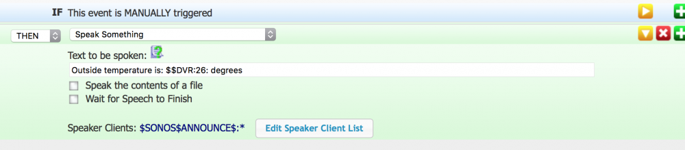

Prøver å få Homeseer til å fortelle meg temperaturen ute, men har støtt på noen problemer.
Temperaturen som hentes fra sensoren vises som f.eks "-9,8" og TTS tolker da dette som "nine eight", mens hvis jeg maunelt legger inn "-9.8" (altså med punktum, ikke komma), snakkes det "negative nine point eight" som er mer ønskelig.
Kan man hente device-verdien, konvertere den, og få denne sendt til TTS via et script?
