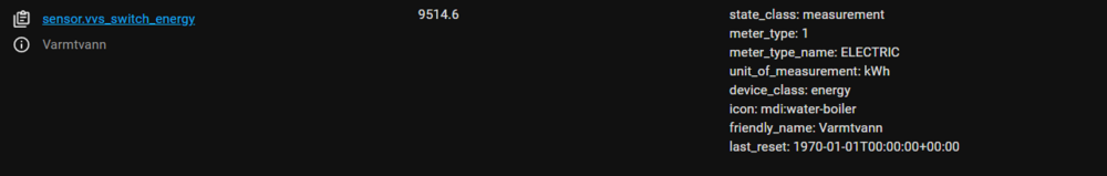

Ser at enheter som rapporterer dette direkte, feks heatit z-relay og noen fibaro releer bruker "state_class: total_increasing" ja så det er nok riktig.
meter_type: 1
meter_type_name: ELECTRIC
unit_of_measurement: kWh
device_class: energy
friendly_name: AC
