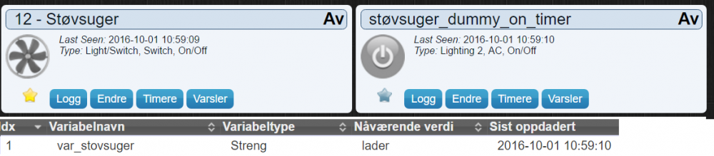

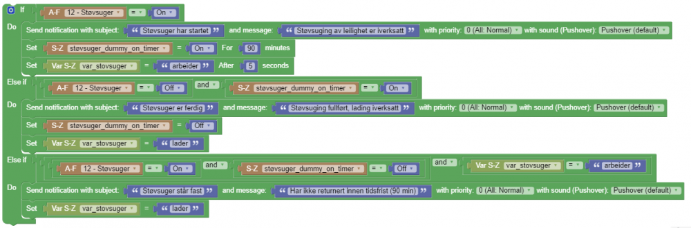

  2. Push melding når robotstøvsuger stater/stopper, eller ikke har returnert til ladestasjon. Man trenger for dette en bryter som sier om støvsuger er på "on" eller "off", det er flere måter å få til dette, jeg bruker en magnetsensor som vist her: Under ser man blocklyen, dersom støvsugeren er på sendes det notivikasjon om at den er på (iverksatt). En timer på en dummy-bryter, "støvsuger_dummy", på 90 minutter, dette er tiden jeg forventer at støvsugeren skal greie å bli ferdig innen. En variabel, "var_stovsuger", settes til arbeider etter 5 sekunder (noen sekunder for å sikre meg at det skjer før forestående linje) Dersom støvsugeren er av og timeren er ute (før 90 min har gått) sendes notifikasjon, i tillegg settes timer av og variabel tilbake til lader Så til den siste delen, dersom støvsugeren er på og timeren er av, samt variabelen fremdeles er "arbeider" så betyr det at det har gått 90 minutter og støvsuger enda er på, da sendes et varsel om at den ikke har returnert innen fristen (satt seg fast i et teppe f.eks). Selv om støvsuger ikke lader når den har satt seg fast settes variabel tilbake til "lader" slik at den er klar til neste gang. 12 - støvsugeren er en valig av/på bryter med fancy logo, støvsuger_dummy_on_timer er en vanlig on/off dummy, variabelen var_stovsuger er en strengvariabel.
