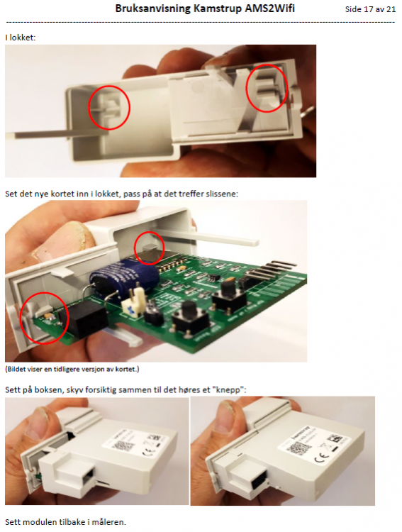

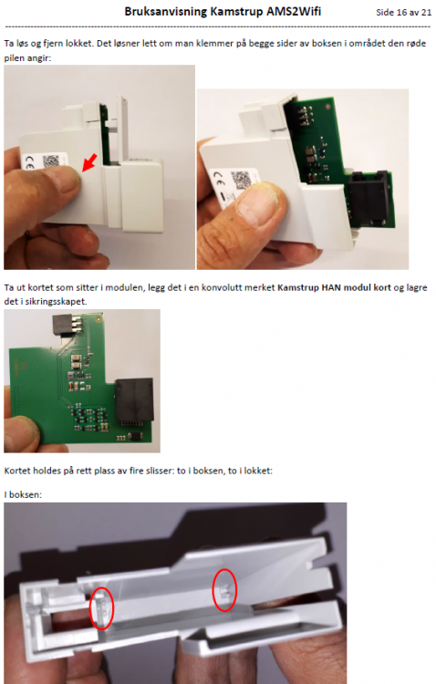

  1. Ouch... da skal du i hvert fall ikke dra hardere! 😄 Dette må være en form for permanent innfesting som jeg ikke har vært borte i. Jeg klarer ikke helt å se for meg hvordan den kan være skrudd fast i måleren, se nedenfor (utdrag fra min bruksanvisning der jeg viser hvordan kortet i HAN-modulen byttes). Så da må jeg dessverre melde pass, og be deg eventuelt sette deg på liste til jeg får bestilt opp nye kort til versjonen som plugges i HAN-modulen.
  2. Jeg har nappet løs et antall HAN-moduler, og har opplevd at noen av de sitter ganske så fast. Spesielt har jeg opplevd det på målere som har fabrikkmontert HAN-modul, og det er første gang man tar den ut. På meg virker det som om det er i overkant mye friksjon i selve konnektoren. Noen nettselskap har montert alle målere med fabrikkmontert HAN-modul, noen sender HAN-modul til de kunder som ber om å få den åpnet/aktivert. Det er bare å ta tak og dra den horisontalt rett ut. Det er ingenting som kan knekkes noe sted, du kan ikke gjøre noen skade. Antakelig lurt å holde tak også i RJ-45 konnektoren slik at du drar i kortet og ikke bare i boksen.
