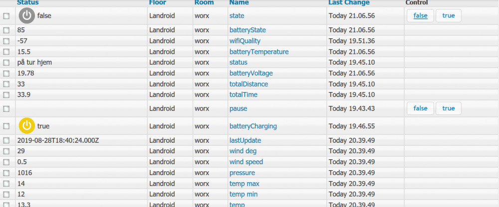

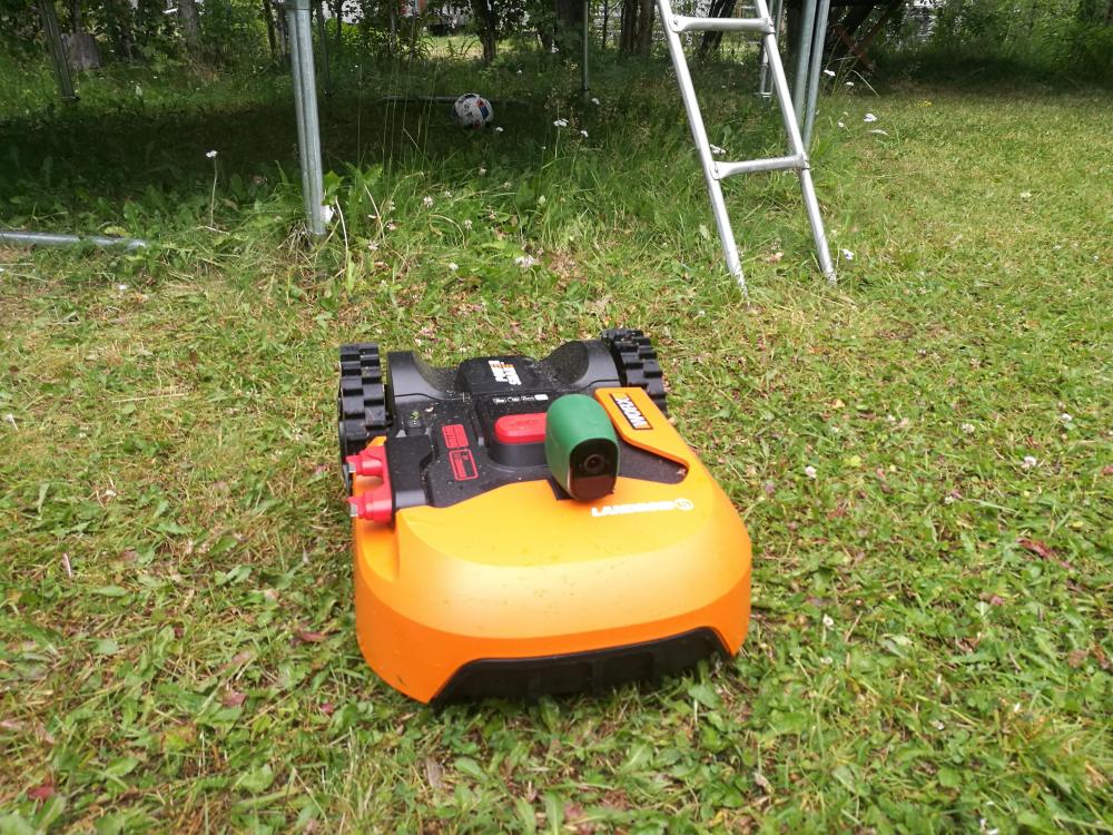

  3. Oppdatering: Arlo la inn tofaseaudentisering og da virket ikke det åpne biblioteket lengere. Heldigvis har Alexa støtte for Arlo og det er kommet en HomeSeer plugin for Worx Landroid. Så da ble løsningen slik: Alexa kjører en Homeseer event når Arlo kameraet oppdager bevegelse foran klipperen. Homeseer event'en pauser klipperen, venter fem minutter og fortsetter så. Dette skjer kun når klipperen klipper, ikke når den står i garagen sin. Hvis man velger kortere intervall så blokker worx serveren kommunikasjonen i 24 timer. Hensikten med denne rutinen er å unngå at klipperen skader mennesker eller dyr som kommer i dens vei. Testene viser at den til stopper for humler også. 🙂 Jeg har også satt opp en patrulje event slik at hvis Arlo oppdager en bevegelse på tomta etter kl 2300, så starter klipperen med kantklipp(dvs den går en runde rundt avgrenset område). Da får jeg oversikt om det er noe muffens på ferde. Og hvis det er noen med skumle hensikter så stikker de nok avgårde. 🙂
