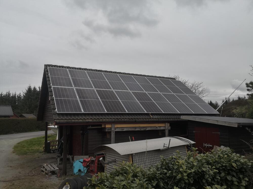

  5. En liten økt på halvannen time med 2 gode hjelpere og de resterende 14 panelene var på plass. Nokså skyet i dag men får i alle fall rundt 1200w og det er mer enn grunnforbruket i huset.
