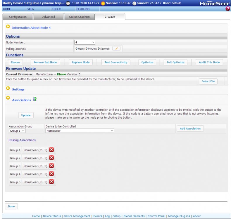

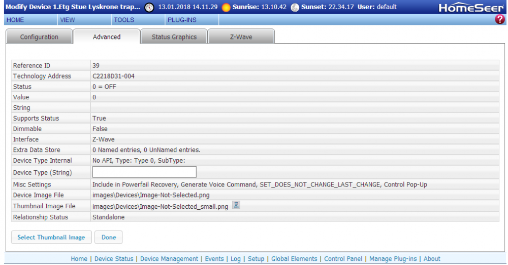

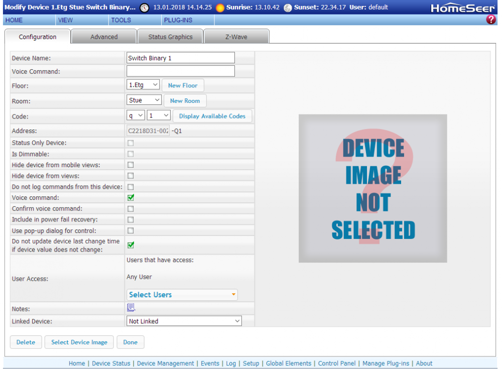

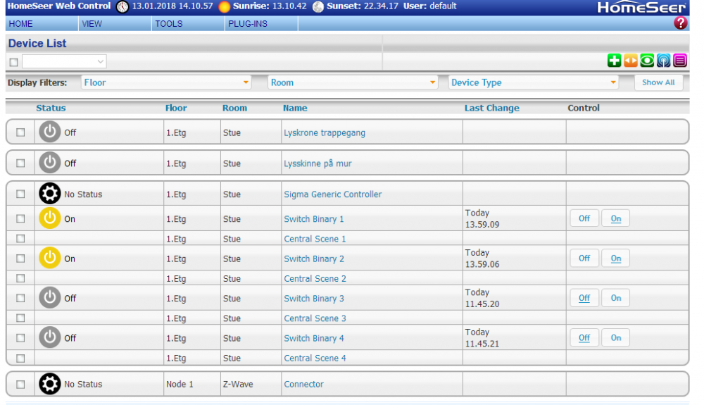

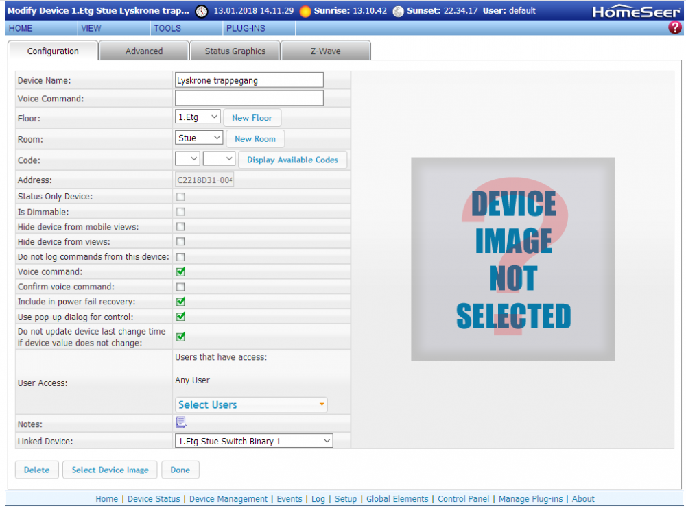

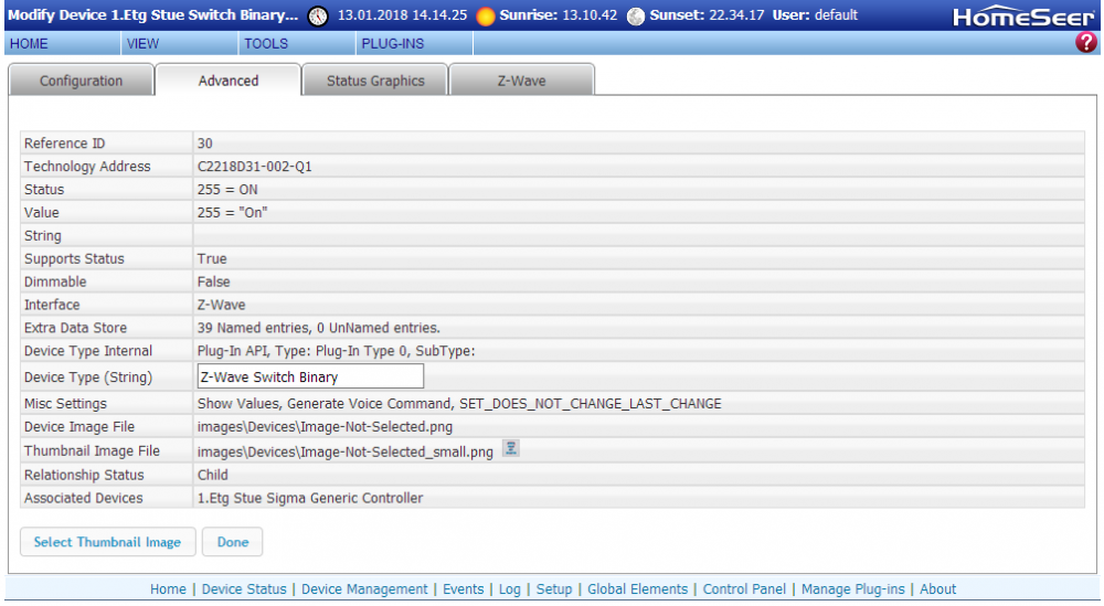

  13. Current Date/Time: 13.01.2018 15.38.51 W. Europe Standard Time HomeSeer Version: HS3 Pro Edition 3.0.0.368 (Windows) HomeSeer: Is Registered Operating System: Microsoft Windows 10 Home - Work Station OS Version: 10.0.14393 Service Pack: 0.0 System Uptime: 0 Days 2 Hours 39 Minutes 20 Seconds User Name and Access Level: LAN IP Address: Client IP Address: External IP Address: Network Adapter: Network Adapter: Web Server Port: 80 Number of Devices: 12 Number of Events: 1 Event Last Ran: LysKontroll Stue : LyseKrone On, Ran at 13.01.2018 15.37.57 Number of unique event scripts used: 0 Connected Speaker Clients: HOMETROLLERS (127.0.0.1):DEFAULT Plug-Ins Enabled: Z-Wave: Processor Type and Speed: Intel64 Family 6 Model 61 Stepping 4 at 1,40 GHz Modules/Threads: 121 Modules, 52 Threads Available Threads: 200 System Processes/Load: 61 Processes, 0% Load Free / Total Physical Memory: 1,93 GBytes / 3,88 GBytes (50% free) Free / Total Virtual Memory: 2,46 GBytes / 4,57 GBytes (54% free) HomeSeer Memory Used: 97 Mbytes Plug-In Memory Used: 1 EXE Plug-In using 68 Mbytes Moderator: Fjernet litt IP-adresser og sånt.

  15. HomeSeer versjon - HS3 Z-Wave-Pluggin - Z-Wave.Me UZB Ikke skjult noe nei. Når jeg trykker på 1, 2, 3, 4 så oppdateres status info på bryteren ja. Det er ikke direkte kabling mellom SunRicher'n og dimmerene. Ellers hva er fordel/ulempe? Det blir jo laget event på dette hadde jeg tenkt bare jeg kommer meg inn i alt og forstår litt mer. Pakket opp serveren i går så helt grønn enda.
