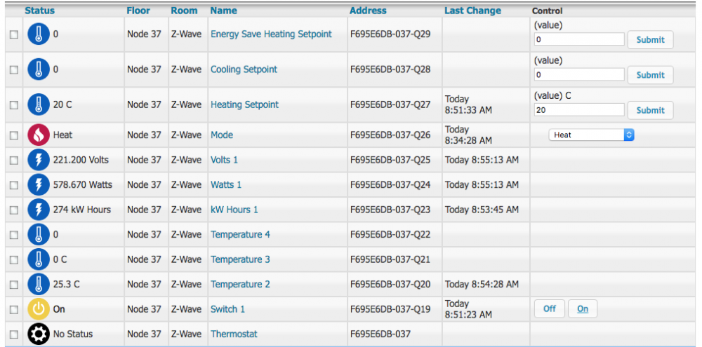

  1. presta
    Z-Therm 2
    Hei! Jeg har fått installert en Z-therm 2 og sliter litt i Homeseer med å få den riktig. Jeg er en relativt fersk bruker av Z-wave. Når jeg måler med IR termometer i gulvet så måler jeg opp til 27 grader. Så max temp er OK. I rommet så er det i overkant av 20 grader, men temperaturen i lista nr 3 fra bunnen viser 25 grader. På displayet så står det 16.5 grader og gulvet varmer. Så jeg forstår ikke helt hva som ikke fungerer. Er det noen som har denne termostaten?

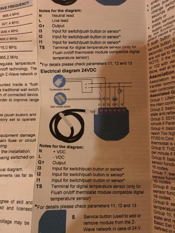

  6. Hei Jeg tenkte jeg skulle teste termostaten min før elektriker kommer. Har rigget meg opp med en 24v psu og leser koblingsskjemaet. Dette er ganske nytt for meg så jeg spør kanskje dumt, men hva betyr denne boksen med en «F» på utsiden?
