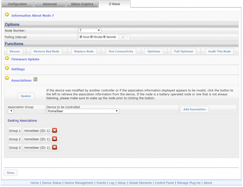

  13. Kommet ett steg videre og får nå opp mer informasjon i HomeSeer. Under "Z-Wave" på root-device er det noe som heter "Polling Interval". Ved å sette denne til 1 minutt, vises nå verdiene på devicene. Må bare finne ut hva slags setting "Polling Interval" er, hva den gjør og hvilken verdi som bør settes her.

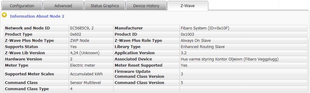

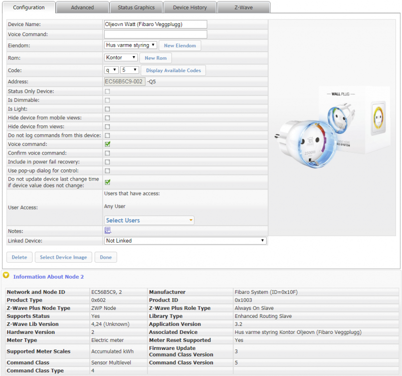

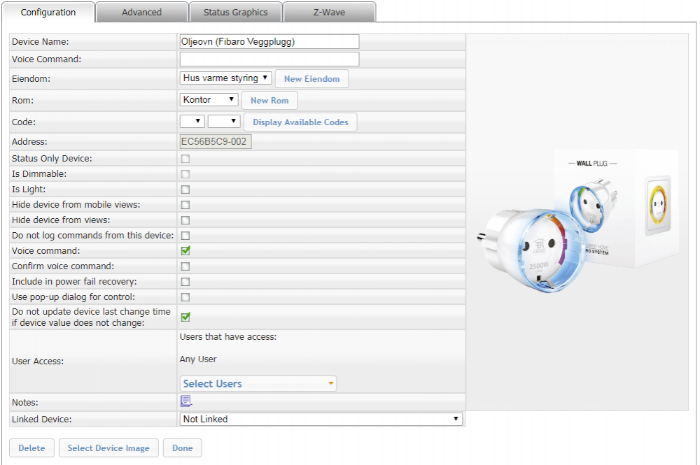

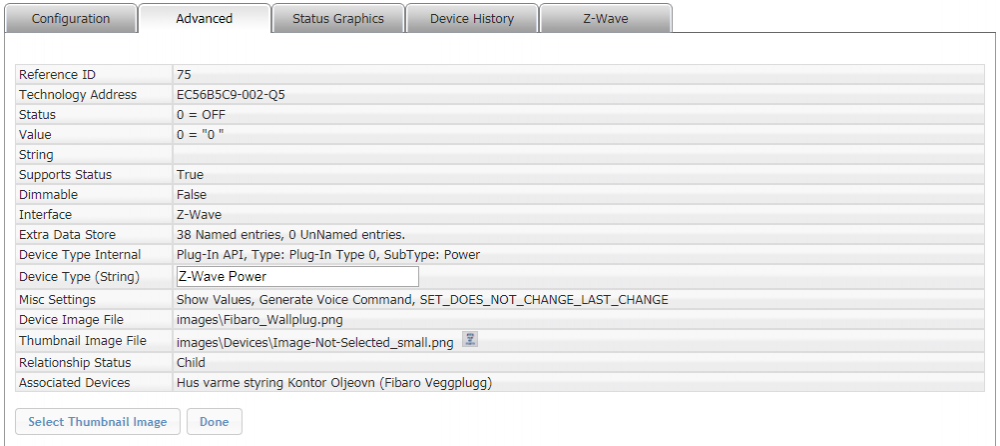

  16. Her er noen av innstillingene, hvis dette hjelper til å få oversikten. Z-Wave plug-in UZB1 Fibaro Veggplugg: Configuration (Root device) Advanced (Root device) Status Graphics (Root device) Z-Wave (Root device) Configuration (Power) Advanced (Power) Status graphic (Power) Device History (Power) Z-Wave (Power) Device History Ingen logginger fra noen Fibaro enheter siden installasjon i går kveld.

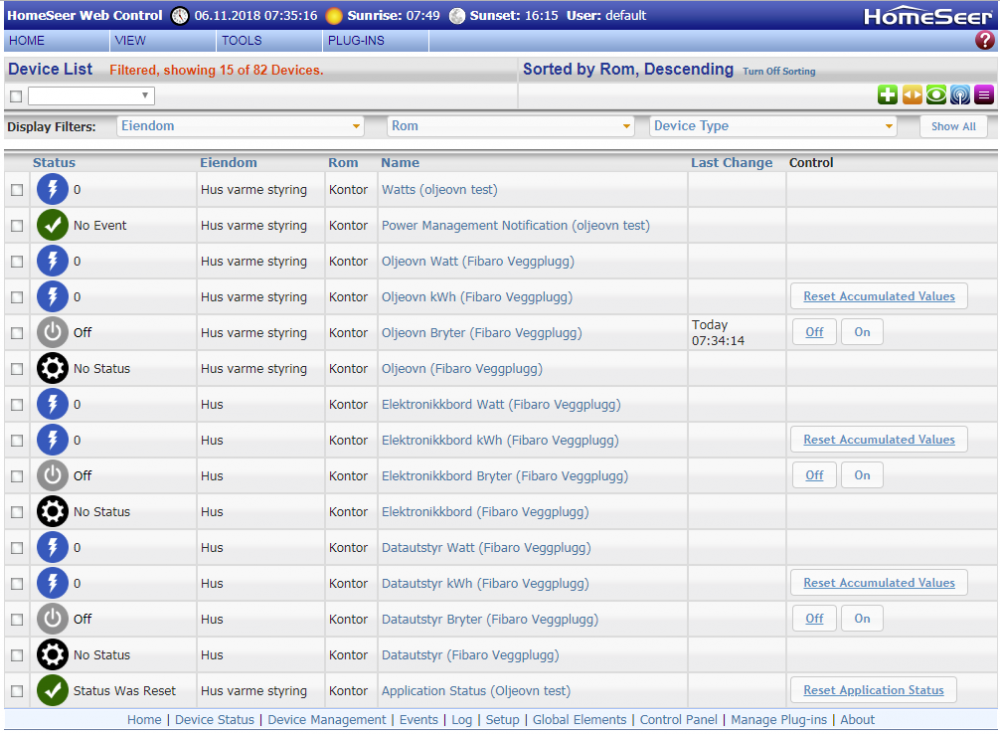

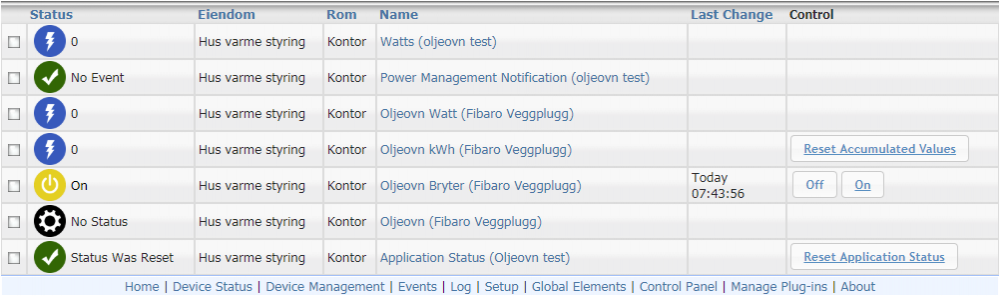

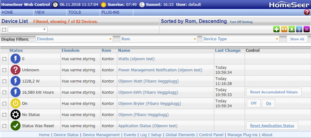

  17. La inn de manglende devicene på en ovn for å teste, men fremdeles ingen visning av W eller kWh
  18. Ser varmtvannstanken viser kWh. Men ingen av de 18 fibaro pluggene viser noe som helst.

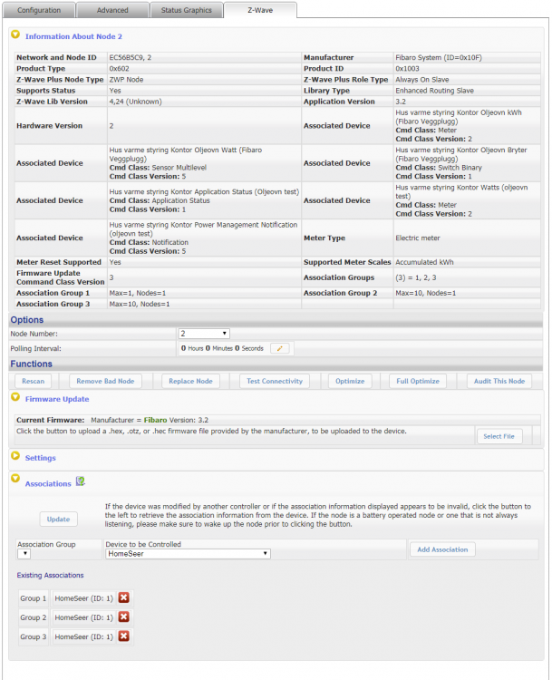

  20. Her er kanskje feilen, assosiasjoner?
