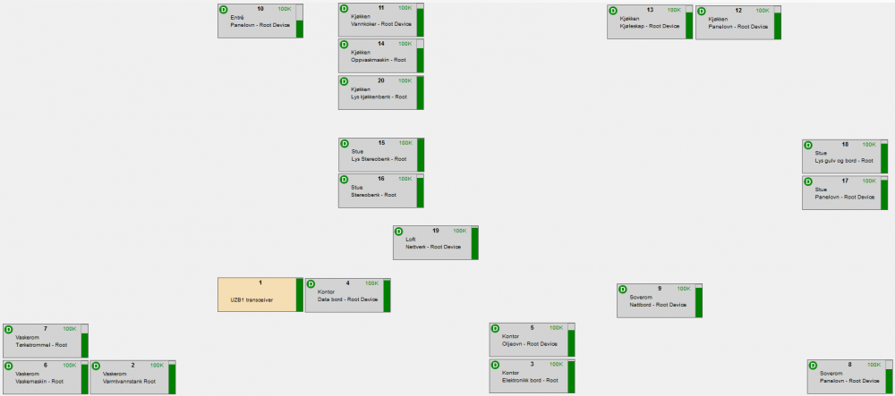

  4. Endelig fått lagt til 20 noder (133 devices) med en avstand på maks 3 mm fra UZB1, samt endret samtlige. Navn / Device gruppe / Rom "Do not update device last change...", avhuking fjernet Device Image / Thumbnail Image Settings: Parameter 21, verdi 3, størrelse 1 byte (Status settes til off i HS om forbruket dukker under 3 watt) Parameter 10, verdi 100, størrelse 1 byte (Deaktiverer energi rapportering med høy prioritet)Parameter 11, verdi 100, størrelse 1 byte (Deaktiverer energi rapportering med normal prioritet)Parameter 14, verdi 0, størrelse 2 bytes (Deaktiverer sending av periodiske rapporter) Assosiasjoner til gruppe1 - homeseer (+gruppe 2 på varmtvannstank) Installert Z-Seer og kjørt full optimalisering. Har også satt opp regelmessig backup av HomeSeer katalogen. Ser i loggen at det er noen warnings: Er det noe mer jeg bør gjøre, før jeg begynner å legge til batteridrevne enheter?

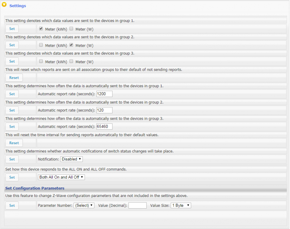

  16. Har lest litt om sending av rapporter i z-wave nettverk og tenkt litt. (prøvd å tenke i alle fall). Jeg vurderer å deaktivere all rapportering fra veggplugger, ved å sette følgende parametre: Parameter 10, verdi 100, størrelse 1 byte (Deaktiverer energi rapportering med høy prioritet) Parameter 11, verdi 100, størrelse 1 byte (Deaktiverer energi rapportering med normal prioritet) Parameter 14, verdi 0, størrelse 2 bytes (Deaktiverer sending av periodiske rapporter) Uten å ha prøvd, vil jeg tro at jeg kan sette opp polling i "events", der det er nødvendig å hente en rapport fra en device? På den måten vil det sendes færrest mulig rapporter i Z-wave nettverket. Usikker på om jeg er helt på jordet nå? Dersom dette er en fungerende løsning, vurderer jeg å legge til følgende tekst i guiden: "Hvordan legge til en Fibaro vegg plugg i HomeSeer"

  18. @Moskus var usikker på om den kanskje ville sette direct route på nytt med optimize og det kanskje ville kunne få oppdateringen til å fungere. Har prøvd å sette meg inn i assosiasjoner for å se om det kunne være noe som ikke fungerer der, men tror ikke det har noe med manglende oppdatering å gjøre. Fikk nok info til å oppdatere guiden "Hvordan legge til en Fibaro vegg plugg i HomeSeer" med litt mer informasjon, om ikke annet Kontrollere enhetens assosiasjoner For at veggpluggen skal kunne kommunisere over z-wave nettverket, må det settes opp assosiasjoner.
  19. Har du satt den pollingen selv og evt. hvordan kom du frem til det? Edit: Etter å ha prøvd denne innstillingen er det kun Watts som oppdaterer hos meg.

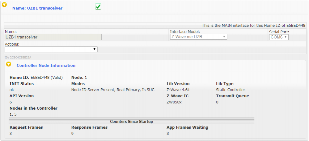

  21. Har resatt en Fibaro veggplugg til fabrikkinstillinger. La til noden med "Add/Include a Node" og ved å feste UZB1 på den, og som antatt oppdateres ingen av verdiene . Assiociations manglet på root device. Kjørte "Update" under Associations og fikk opp alle 3 gruppene. Under "Functions" har jeg kjørt "Optimize", "Full Optimize" og "Audit This Node". Det er mulig å slå noden av og på med Switch, men ingen verdier oppdateres. Har gått inn på "Node Informations" og får opp følgende informasjon: Hos de av dere hvor Fibaro Wall Plug fungerer, kommer det opp med polling i dette bildet? Ettersom Aeotec ZW078 er blitt satt opp med polling, lurer jeg på om dette skal gjøres på denne veggpluggen også?
  22. Var inne på denne tanken selv, og lette etter det forskjellige settingene. Dog å endre på 101 roter det til med følgende under settings, og gjør at begge hukes av: Ettersom verdiene har fungert tidligere, resatte jeg UZB1 til fabrikkinnstillinger på nytt. Ettersom jeg nå har installert på en laptop, er det nå mulig å feste UZB1 på noden som skal legges til. (Pritt multi tack fra Henkel er kjekt å ha) La til Aeotec ZW078 på nytt med "Add/Include a Node" og nå ser det ut til at alle verdiene oppdateres som de skal (uten å polle). Vet ikke hva som gjør dette, men på nettet sier mange at noder som skal kunne bruke secure, må være så nær Z-wave interface som mulig. EDIT: Har gått inn på "Node Informations" og får opp følgende informasjon: Ser at denne noden er blitt satt opp med polling på alle enheter. Noen andre som har dette?

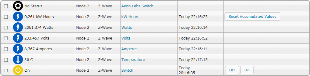

  23. AEO_HDS_ Aeon Labs Heavy Duty Smart Switch Gen5 V1.25_Engineering Spec .pdf AEO_HDS_Manual.pdf Aeotec ZW078 er koblet opp på varmtvannstanken. Har fått brukt endel varmtvann og den rapporterer følgende: Da jeg holdt på tidligere la jeg merke til at volt og temperatur også ble rapportert. Ser disse ikke rapporteres nå.
