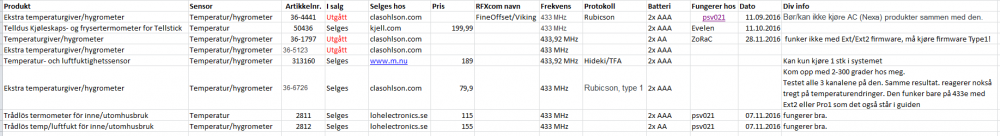

  10. Ettersom Fibaro enhetene mine ikke vil rapportere temperatur i HomeSeer, trenger jeg nye sensorer. Kjører Z-wave og RFXcom (som jeg ønsker å bruke mot Nexa produkter jeg har liggende) Temperatur og hygrometer er en fordel, men ikke krav, bør kunne benyttes ute. Pris er av betydning da jeg trenger noen stykker. Har sett på noen i forumet, men er veldig usikker og ønsker ikke kjøpe katta i sekken.

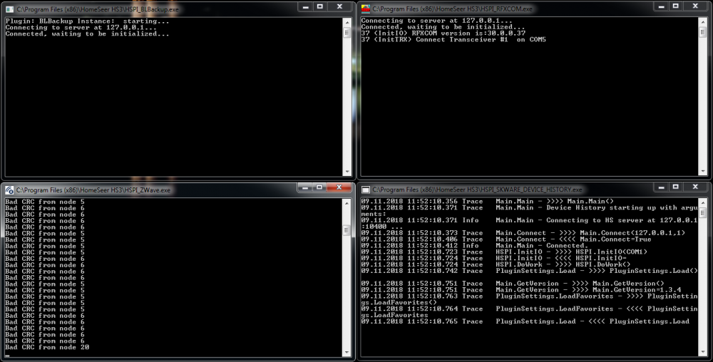

  17. Endret HomeSeer til alle rettigheter ved oppstart. Fikk da opp følgende feilmelding ved start: Samt 4 nye vinduer: Antar at de 4 vinduene ikke må være åpne for at HomeSeer skal kjøre normalt. Hvordan feilsøker jeg feilmeldingen?

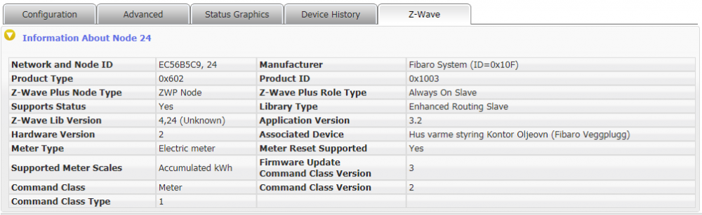

  19. Jeg flyttet en av Veggpluggene (ID 0x1001) tilbake til Fibaro HC2 for å sjekke om den hadde siste firmware (er tydeligvis 4,05). La da merke til at veggpluggen er satt opp med polling i HC2. Når jeg sjekker den globale innstillingen for polling, er denne satt til 300 sekunder. Ifølge manualen er pluggen satt opp (default) til å sende: Kan det si at veggpluggen skal ha polling for å fungere optimalt, men at enkelte får den til å fungere uten polling?
  20. Jeg ble litt nysgjerring nå, hvilken ProduktID og Firmware versjon har dine Fibaro veggplugger, som fungerer? @Erik G antar du har ProduktId 0x1001 og Fimware 4,05 på dine veggplugger som fungerer??
  21. Node: Beskrivelse: 4 Panelovn Soverom Root_device Z-Wave Lib Version 4,05 (Unknown) / Application Version (Firmware) 3,2 / Product ID 0x1001 5 Panelovn entre Root_device Z-Wave Lib Version 4,05 (Unknown) / Application Version (Firmware) 3,2 / Product ID 0x1001 6 Panelovn kjøkken Root_device Z-Wave Lib Version 4,05 (Unknown) / Application Version (Firmware) 3,2 / Product ID 0x1001 7 Panelovn stue Root_device Z-Wave Lib Version 4,24 (Unknown) / Application Version (Firmware) 3,2 / Product ID 0x1003 8 Vaskemaskin Root_device Z-Wave Lib Version 4,05 (Unknown) / Application Version (Firmware) 3,2 / Product ID 0x1001 9 Kjøleskep Root_device Z-Wave Lib Version 4,05 (Unknown) / Application Version (Firmware) 3,2 / Product ID 0x1001 11 Nattbord Root_device Z-Wave Lib Version 4,05 (Unknown) / Application Version (Firmware) 3,2 / Product ID 0x1001 12 Tørketrommel Root_device Z-Wave Lib Version 4,05 (Unknown) / Application Version (Firmware) 3,2 / Product ID 0x1001 13 Stereobenk Root_device Z-Wave Lib Version 4,05 (Unknown) / Application Version (Firmware) 3,2 / Product ID 0x1001 14 Nettverk loft Root_device Z-Wave Lib Version 4,05 (Unknown) / Application Version (Firmware) 3,2 / Product ID 0x1001 15 Vannkoker Root_device Z-Wave Lib Version 4,05 (Unknown) / Application Version (Firmware) 3,2 / Product ID 0x1001 16 Lys stereobenk Root_device Z-Wave Lib Version 4,05 (Unknown) / Application Version (Firmware) 3,2 / Product ID 0x1001 18 Lamper stue Root_device Z-Wave Lib Version 4,05 (Unknown) / Application Version (Firmware) 3,2 / Product ID 0x1001 19 Oppvaskmaskin Root_device Z-Wave Lib Version 4,05 (Unknown) / Application Version (Firmware) 3,2 / Product ID 0x1001 20 Datautstyr Root_device Z-Wave Lib Version 4,05 (Unknown) / Application Version (Firmware) 3,2 / Product ID 0x1001 21 Varmtvannstank Aeotec (oppdaterer) Root_device Z-Wave Lib Version 3,92 (Unknown) / Application Version (Firmware) 3,26 / Product ID 0x4E 22 Lys kjøkkenbenk Root_device Z-Wave Lib Version 4,05 (Unknown) / Application Version (Firmware) 3,2 / Product ID 0x1001 23 Elektronikkbord Root_device Z-Wave Lib Version 4,05 (Unknown) / Application Version (Firmware) 3,2 / Product ID 0x1001 24 Oljeovn kontor Root_device Z-Wave Lib Version 4,24 (Unknown) / Application Version (Firmware) 3,2 / Product ID 0x1003 En ting jeg stusser over er at jeg i går hadde 3 enheter med produktId 0x1003, i dag er det kun 2 ? Så Fibaro Veggplugg: ProduktID 0x1001 kjører Firmware versjon 4,05 ProduktID 0x1003 kjører Firmware versjon 4,24 Ingen av disse rapporterer hos meg uten polling.

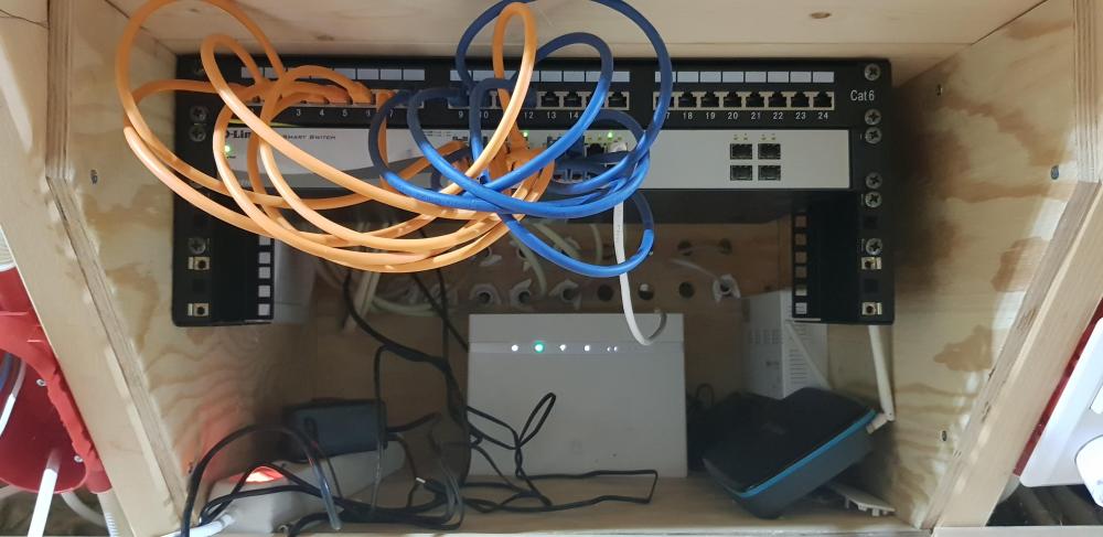

  22. Hadde også endel ting og tang bak sofaen tidligere, men har nå fått flyttet det meste opp på loftet, sammen med resten av rotet. Altibox, Telia, Telenor og Gardena er noe av det som skal samles her. Så fordeles alt via switch til veggpunkter rundt om i huset.
  23. Er ikke helt med på hva du mener: Root-device Device kWh Device Power (omdøpt til Watt hos meg) Fra en annen device, kWh Antar at produktId endres hvis det er forskjellige versjoner eller produksjonsserier av et produkt? Har 16 stk veggplugger med produktID: 0x1001 Har 3 stk veggplugger med produktID: 0x1003 Av de 18 veggpluggene tror jeg 4 stykker har vært sendt til verksted og blitt byttet med ny plugg, kanskje derfor jeg har noen med forskjellig produktId? (I mitt tilfelle har det vært feil på 22% av de veggpluggene jeg har kjøpt, og selgeren påstod at de ikke hadde hatt noen problemer med disse veggpluggene.)
