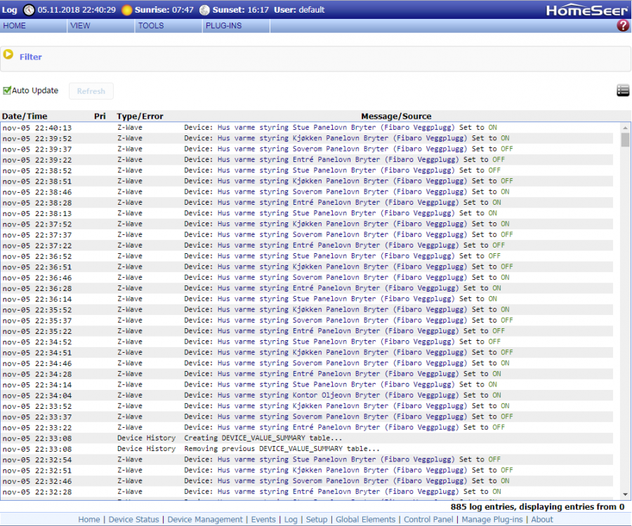

Det er termostaten til ovnene som slår ovnene av og på.

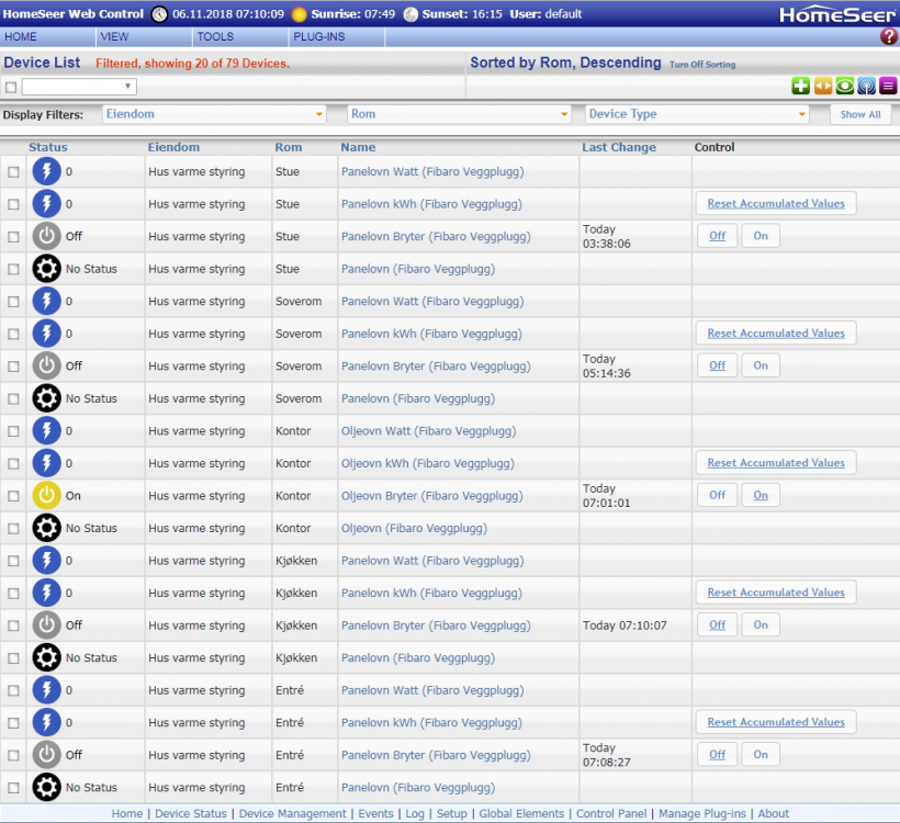

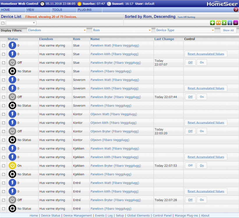

Har lagt inn alle fysiske enheter som er tilkoblet 230V. I listen over devicer under "Device Management" er det dog ingen devicer som viser noe forbruk. Det virker også som bryterene endres vilkårlig mellom On / Off. (grå / gul farge). Skal det ikke komme opp informasjon her når alle ovnene trekker mellom 800W og 1000W?

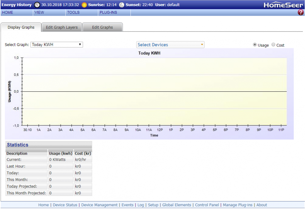

Ser det er en "Energy History" i HomeSeer. Er det denne dere bruker når dere logger strømforbruk for alle enhetene, eller har dere andre løsninger i HomeSeer? Har pr. i dag en Fibaro veggplugg integrert i HomeSeer, og prøver å finne ut hvordan jeg kan logge strømforbruket fra denne, før jeg legger til flere. Får ikke opp veggpluggen i "Energy History" så vil tro jeg kanskje trenger en ekstra plug-in. Ønsket er å kunne logge de 19 enhetene jeg har pr. i dag, samt kunne legge inn data fra AMS måleren manuelt eller automatisk. Kunne lage grafer og få disse presentert på en skjerm.
