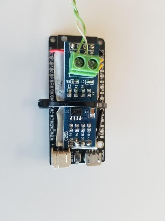

Akkurat, flott at du fikk feilsøkt litt, jeg noterer meg at det er feil i loggingen. Hadde vært interessant å vite hva som er forskjellen mellom disse to kortene, jeg vet ikke nok om de desverre. Jeg bare kjøpte inn en pose med det kortet jeg har og fikk det til å virke
Det var rart. Sjekk i web interfacet at baud viser riktig der. Hvis den står på 2400 så kan det være noe feil med lagring av config jeg har oversett. Hvis ikke er det nok en feil i loggingen. Skal kun være nødvendig å koble A og B til aggregatet. Hvis du kobler deg til RJ45 pluggen på toppen så skal det være A på pin 5 og B på pin 4. Har du forøvrig prøvd å bytte om RX/TX ? Har opplevd at noen kort er merket med hva som er RX/TX på kortet, mens andre er merket med hva som skal kobles til RX/TX på motpart. Jeg skal prøve å flashe et blankt kort ved anledning og sette det opp fra scrach for å se om det samme skjer hos meg.
Jeg er ikke 100% sikker, men RE/DE settes høy mens den sender data, så det virker som det er en halv duplex ting. Kanskje om du koblet RX til 17 og TX til 16 så er det nok. Vi finner fort ut om det fungerer. Husk å konfigurere samme baud rate og unit id som er satt i service menyen på aggregatet.

Litt gjenbruk av kode ja, fikser endringer. Du kan bytte hostname til noe helt annet under WiFi config uansett. Har aldri hørt at noen har hatt problemer med MQTT og autentisering på AMS prosjektet, og dette er samme koden... Jeg kan skumme gjennom koden ved anledning en gang og se om jeg har glemt noe. Pinner: DE: 22 RE: 23 (edit) DI og RO går på Serial2, men klarer ikke å ta igjen hvilke pinner det er. Kan det være DI på 16 og RO på 17 ? Jeg kobler meg forøvrig på RS485 kontakten i toppen av aggregatet

Godt poeng, RX pin på utviklingskort med USB interface bør ikke brukes, da USB-TTL chipen ofte gjør pulldown på den pinnen. MBUS bør komme inn på en annen IO, jeg bruker GPIO5 (D1) på mine D1 mini. edit: D1 mini skal forøvrig ha 1.1 multiplier ja -
