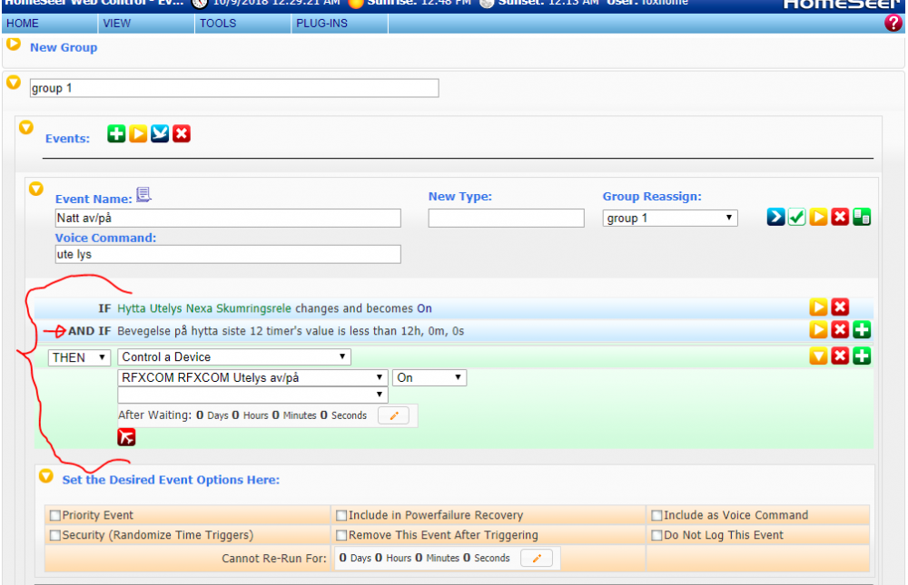

Nei, nå har jeg prøvd diverse ting, men får ikke helt dreis på natt styring m/automatisk fraværrasisten av utelys på hytta. Som sagt så får jeg det til å fungere med bare bruk av skumringsreleet slik som vist over. Men jeg får ikke lagt inn en "AND" funksjon i logikken til Event "Slå på utelys". Som AND funksjon ønsker jeg å bruke en virtuell funksjon "Hyttestatus". Jeg får heller ikke denne hytte status "Ikke på hytta" funksjonen til å endre seg etter at bevegelsesensoren har endret status. Må kanskje finne en funksjon sett/resett av denne virtuelle "vippen" . Hvordan lages set/reset vipper i homeseer? Fant ingen ferdige funksjoner til det? Denne funksjonen med "fraværs asistent" har sikkert mange tenk på før. Jeg ser det skrives litt om status som Hjemme/jobb/ferie. ferie status ser ut til å være en status mange manuelt aktiviserer. Uansett hva man kaller det så ønsker jeg at dette skal skje automatisk ? Når vi ikke er på hytta så skal systemet selv håndtere utelysene. På forhånd takk. Mvh Automatiker
Hei og takk for innspill. Men lurer på om etter den første 12 timers perioden så vil skumringsrele ved neste anledning (kveld) slå på utelyset igjen? Eller er det noe jeg overser her? Forøvrig så betyr det ikke noe om utelyset står på den første kvelden vi ikke er på hytta/samme kveld vi reiser hjem (kan jo sette timer til 6timer). Men greit å spare litt strøm alle de nettene vi ikke er på hytta... og det er jo dessverre flest av de... mvh Automatiker
takk for tips, ja jeg ser at en virtuell device kan være en kjekk løsning. Jeg prøver denne tilnærmingen og ser hvor jeg havner. mvh Automatiker
Hei, har prøvd meg på en "smart" utelys styring på hytta. Ved å bruke Skumringsrele (Nexa) og Bevegelsesensor (Nexa). Utelys er på en egen kurs og blir i dag styrt direkte av et Nexa rele. Så når skumringsrele registrerer at det er mørkt så slår utelys releet seg på (dette er slik det er satt opp i dag); Men jeg ønsker ikke at dette skal skje hvis vi ikke er på hytta. Jeg ønsker derfor at utelys ikke skal slå seg på hvis det ikke har vært bevegelse siste 12 timer. Dette var slik jeg så der for meg, men jeg får ikke timeren til å fungere. Etter 12 timer uten bevegelse på hytta så betyr det at vi ikke er der, og da trenger ikke utelys å slå seg på neste kveld... Noen som har tips på hvordan sette opp timer som går "AV" etter f.eks. 12 timer uten bevegelse. på forhånd takk for gode tips, og evt. flere tips ?
