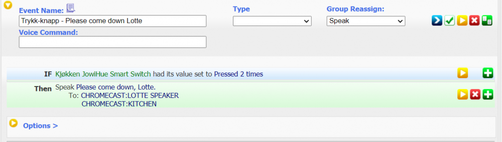

Ja, 2.05.57. Bryteren rapporteres som en "ZHASwitch" i HS3. Den ble kjøpt på reisefot i Asia, og har derfor ikke all info om den. Den ser identisk ut, så det KAN være denne: https://www.aliexpress.com/item/1000008298004.html?spm=a2g0o.detail.0.0.34fbdc5fpvoAMB&gps-id=pcDetailBottomMoreThisSeller&scm=1007.13339.169870.0&scm_id=1007.13339.169870.0&scm-url=1007.13339.169870.0&pvid=18874b0f-2c75-4555-b8f4-2e524264081d&_t=gps-id:pcDetailBottomMoreThisSeller,scm-url:1007.13339.169870.0,pvid:18874b0f-2c75-4555-b8f4-2e524264081d,tpp_buckets:668%230%23131923%2349_668%23888%233325%2311_668%232846%238111%23435_668%232717%237566%23834_668%231000022185%231000066058%230_668%233468%2315618%23988
Tenkte det kunne ha med dette å gjøre. Det flagget tok jeg derfor bort for laaaaang tid siden uten at det hjalp noe. Men, jeg sjekket ikke i detalj for å se om det påvirket tidssyklusen for repetisjon.
Nesten litt flaut at jeg ikke finner ut av dette, så da får man spørre: Vi har en liten switch (Zigbee) på kjøkkenet som registrerer 1, 2, 3 eller 4 trykk. Vi bruker denne for å be hhv datter 1, datter 2 eller begge døtre om å komme ned "til middag". Dette skjer ved at Chromecast gir dem en melding på rommet sitt. Utfordringen er at, etter en tid, vil Chromecast sende akkurat samme melding på nytt. Og på nytt. Har ikke sjekket hvor lang tid det går mellom hver gang, men kanskje en time? Frem til nå har vi løst dette ved at vi trykker 4 ganger når hovedmeldinger har blitt sendt ut. 4 trykk trigger ingenting og da blir devicen stående med status "4 trykk". Jeg har alltid trodd at "had its value set" tar høyde for at status må settes på nytt (gjerne med samme verdi) for at noe skal trigges, men er det der jeg tar feil?
