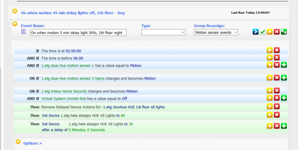

Har funnet en løsning som ser ut til å fungere. Kjører "ON WHEN MOTION DAY" eventet bare en gang i utgangspungtet pr dag. Bruker en fysisk hovedbryter til å sku av alle lys når jeg går ut/legger meg. Denne hovedbryter setter en vituell run/stop event switch til RUN etter tre minutter, så hvis jeg kommer inn i rommet igjen etter tre minutter kan eventet "ON WHEN MOTION DAY" få lov til å kjøre på nytt, og lysene kommer på. Dette eventet setter også eventet STOP/RUN MOTION TRIGGER til STOP, og alle lys kan kjører manuelt hvis det ønskes. Det eventet som kjører om natta resetter switchen slik at motionsensorene virker o morgenen ... Takk for god hjelp alle sammen :-))
Lurer fremdeles på hvorfor når jeg bruker manuell dimmeknapp for fullt lys så går ila av 10-15 sek (motion detected) lyset tilbake til setting under event. Er det noe å gjøre noe med (workaround)??

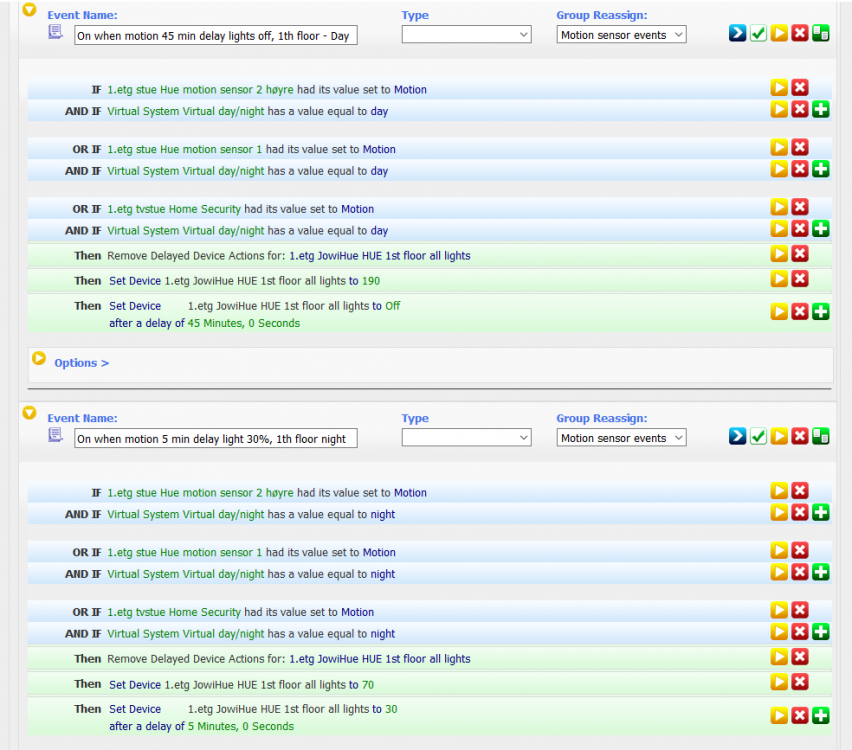

Heisann og tusen takk. Masse tips, gjorde om hele greia og det endte slik. Er sylfersk på dette så unnskyld hvis jeg stiller dumme spørsmål. Er dette den riktige måten og gjøre det på ??
Har laget et event for automatisk lys på ca 75% på dagtid sammen med et som skal auto ca 20% på natt. Hvis jeg med en av mine manuelle dim knapper øker til 100% blinker lysene hver gang motionsensorene føler motion. Er det noe jeg kan gjøre for å prioritere "manuell override" :-) Slik ser det foreløpig ut. Alle lys er Philips HUE også sensorer og dimmere ...
