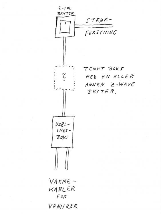

Takk for tips! Må prøve å finne ut hvor mange watt kabelen drar, hvis det skulle være en del så finnes det visst et alternativ som skulle takle absolutt alt - inkludert bil-ladere! (9.600 watt / 40 amp...): https://www.elektroimportoren.no/aeotec-heavy-duty-smart-switch-gen5-z-wave/4512389/Product.html -
Hei, Lurer på om noen har et tips om en Z-Wave av-/på-bryter for fast installasjon? Den skal styres fra Telldus, og er for å slå av og på varmekabelen på vannrøret inn til en hytte. Kabelen er koblet til fast installasjon via en to-polet bryter og en koblingsboks (det vil si det er faktisk to kabler ut fra koblingsboksen, som er koblet sammen, så jeg antar det er to varmekabler). Se vedlegg. Jeg har ikke tenkt å klusse med faste installasjoner på denne hytta selv (spesielt siden det ikke er jeg som eier den), så jeg må bruke elektriker. Men tenkte at jeg kanskje kunne kjøpe inn bryteren selv, etter eventuell anbefaling, og få elektrikeren til å montere den. Er ikke sikker på hvor mange watt kabelen drar, men det er neppe over 2 KW.
