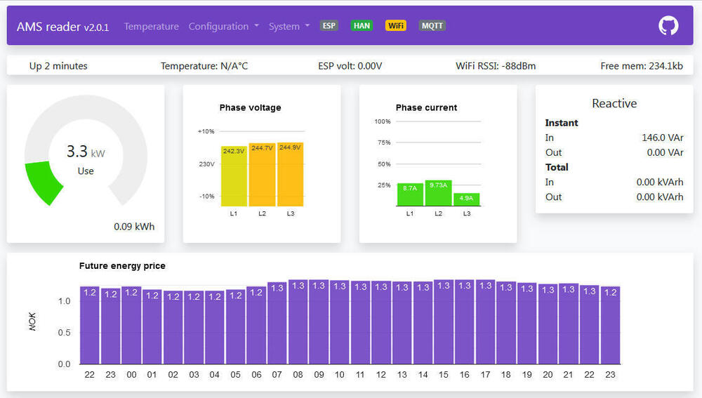

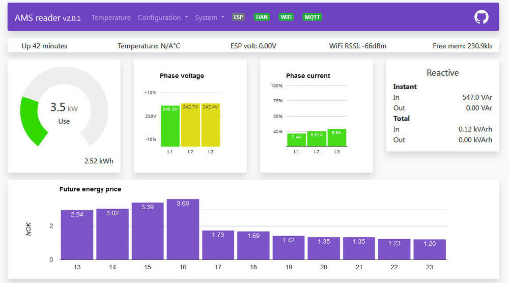

	Lesing av AMS data (AMS/HAN -> IoT)tronde svarte på roarfred sitt emne i Strømsparing og strøm-overvåkning @gskjold Den "gamle" ESP-en sluttet å vise strømpriser ved midnatt (hele grafikken forsvant), mens den nye har hentet inn priser frem til midnatt i morgen. Jeg lar begge gå i fred, så kan du evt. si om det er noe jeg skal prøve. Tidligere har det ikke hjulpet å kutte strømmen. Ved midnatt var dette hva som kom ut av MQTT. Da var det ingen nye priser fra den gamle. Nå, rett før 15 kommer dette ut. Den gamle viser noen priser, men ingen ser ut til å passe. Dessuten viser den laveste priser for den 14. des. mens den nye viser for 15. Begge dytter ut korrekte data for effekten, så MQTT i seg selv ser ut til å være OK. Begge er satt til NO1 med 1 som multiplikator.

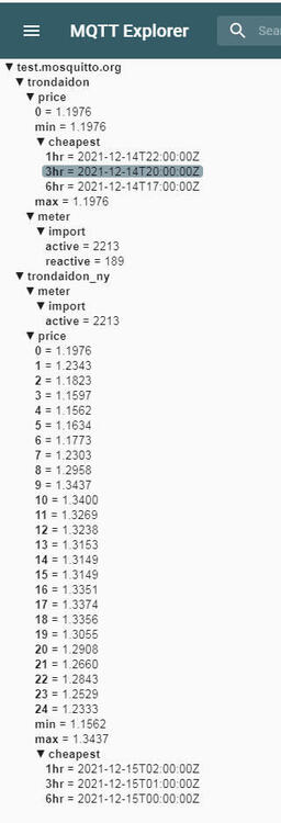

	Lesing av AMS data (AMS/HAN -> IoT)tronde svarte på roarfred sitt emne i Strømsparing og strøm-overvåkning Dette innlegget er endret flere ganger, hvis noen har lest tidligere. Nå har jeg funnet en ESP32 til og satt den opp. Den hentet inn dette. Ser nå ut til å være korrekt. Den første ESP32 viser nå dette (kl 22) Dette er loggen for begge mine rett etter kl 23 hvor det tydeligvis ble sendt ut masse nye priser. De var ikke der for den nye før timeskiftet. Går prisene ut hver hele time på MQTT? Den gamle er ikke oppdatert, men den nye ser ut til å stemme med Enstoe. Begge kjører v2.0.1, men den nye ble startet opp rett over 22 nå i kveld.

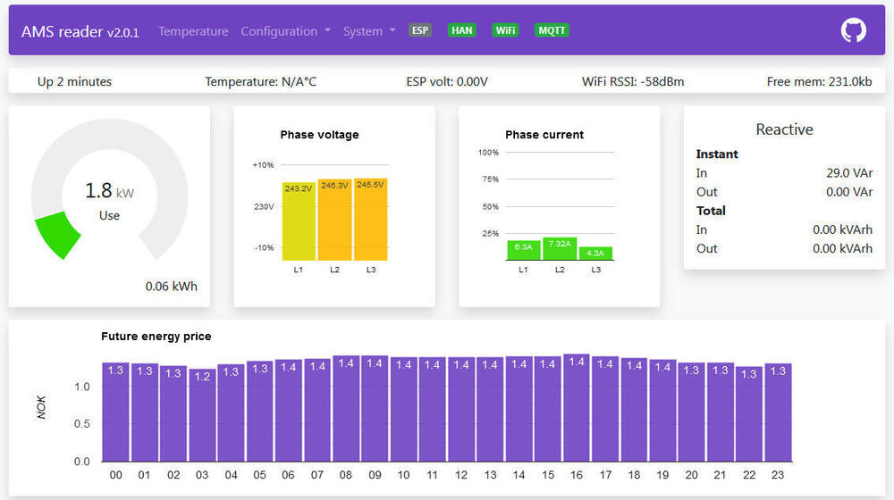

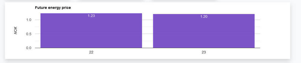

	Lesing av AMS data (AMS/HAN -> IoT)tronde svarte på roarfred sitt emne i Strømsparing og strøm-overvåkning @gskjold Det er en eller annen bug der. Jeg så det samme enten det var på desktop, et brett eller på telefonen. Dessuten så var tidsintervallet riktig i grafikken, så cache bør det ikke være. Det som er enda mer merkelig, er at MQTT også begynte å sende ut de samme gale prisene en gang etter midnatt. Da satt jeg med androidappen og fikk til å lese strømprisene inn i den, og de var feil til langt utpå formiddagen i dag. Nå viser også grafikken din rett, men kun priser til midnatt. Det gjør også MQTT. Nå er det etter 13, og Enstoe har presentert nye priser i følge grafikken deres, men adapteret viser kun frem til midnatt. Jeg vet ikke om prisene kommer ut på API samtidig som grafikken, men det kan nesten se ut som om adapteret har fått noe ny info, men ikke viser den siden grafikken er endret i verdier, men ikke tid. * Jeg tror jeg forstår hva jeg forvirret meg med MQTT. Jeg hadde fått det for meg at ClientID var det som broker brukte for å sortere meldingene etter, og at Topic var hva som skulle sendes ut (altså at jeg kunne velge hva selv). Slik jeg forstår det nå, så er Topic sett fra broker det som den sorterer etter, og at alle verdiene henges på denne infoen, og at adapteret alltid sender ut alle verdiene, og at alt utvalg skjer i enden hos mottaker. Jeg har i alle fall fått til å plukke ut data både via JSON og Raw nå, så jeg er vel på rett spor. Problemet med det som er enkelt, er at det plutselig blir vrient når man får en liten detalj feil. Siden jeg trodde at ClientID måtte være lik i begge ender for at sender og mottaker skulle "finne hverandre" forstår jeg også hvorfor det ikke gikk så bra å ha begge på samme IP. Det funket når jeg brukte mobilnett og fiber, men det kan være at broker ikke tolket det på samme måten da.
	Lesing av AMS data (AMS/HAN -> IoT)tronde svarte på roarfred sitt emne i Strømsparing og strøm-overvåkning @gskjold Ser ut til å være bug i grafikken for energipriser. Likner mest på gårsdagens. Det jeg får ut som raw på MQTT stemmer med det som Enstoe viser.

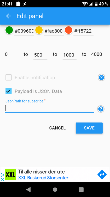

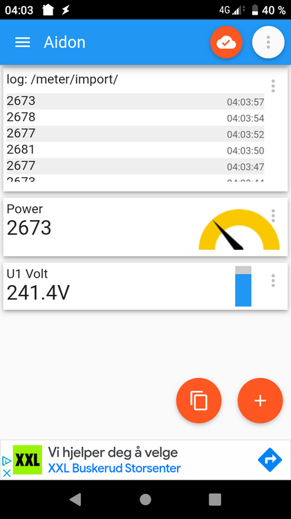

	Lesing av AMS data (AMS/HAN -> IoT)tronde svarte på roarfred sitt emne i Strømsparing og strøm-overvåkning Fint. Jeg har hittil bare brukt den androidklienten jeg linket til for å se om jeg fikk ut noe på en skjerm. Der funker det med $.data.P for effekten og f.eks $.data.U1 for spenning U1 osv. etter det som står i anførselstegn i denne oversikten over liste 1 til 3. https://github.com/gskjold/AmsToMqttBridge/wiki/Message-formats Da er jeg vel på trygg grunn på klientsiden inntil videre. Det som jeg synes er forvirrende her, er at det står ingen ting om "meter/import" under Json i wikien, men det er mange henvisninger til en hierarkisk struktur med blant annet "meter/import" i beskrivelsen over raw mode i denne linken https://github.com/gskjold/AmsToMqttBridge/wiki/MQTT-configuration Når jeg prøvde med klienten uten å aktivere Json, kom det ingen ting selv om det var valgt Raw i adapteret, så det forvirret enda mer. Det ser ut som om om jeg får tak i de verdiene jeg vil med "meter/import", så da har jeg vel gjort ca. rett da, selv om det ble med en ekstra "/" Da kan jeg grave videre i hva for noe fornuftig jeg kan få ut av dette i forvisning om at det grunnleggende er riktig. Selv om jeg skjønner ca. hvordan MQTT er ment å virke, er det alltid noen detaljer som mangler. @gskjold Bug i henting av strømpriser. Morgendagens priser ble ikke hentet inn før jeg tok omstart av interfacet. Det er det interfacet jeg brukte til prøve MQTT, og MQTT var aktiv hele tiden, men jeg vet ikke om det har en sammenheng. API-nøkkel var lagret før jeg tok omstart, så det jeg har gjort med MQTT ser ikke ut til å spise den opp slik GPIO-config noen ganger har gjort. Jeg sjekket at ENSTOE hadde publisert nye priser før jeg tok omstart.

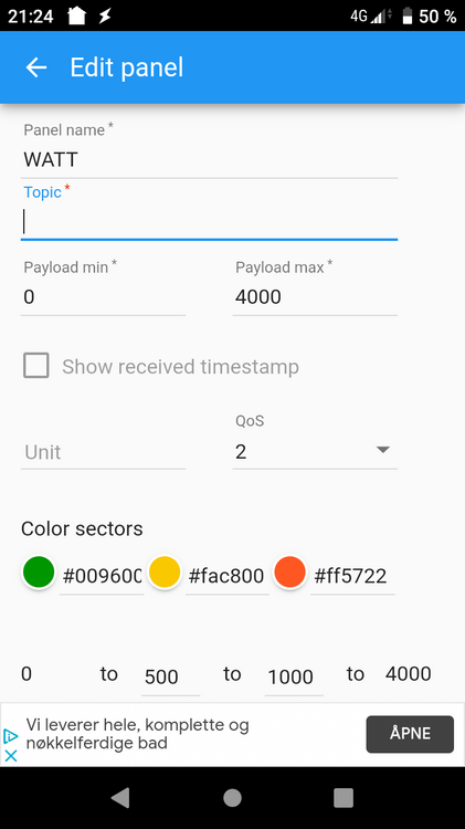

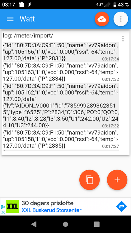

	Lesing av AMS data (AMS/HAN -> IoT)tronde svarte på roarfred sitt emne i Strømsparing og strøm-overvåkning Det jeg savner et klart svar på er hva skal / bør stå i feltet for "Publish topic" for å være sikker på at det sendes ut data som er brukbare, og hva som er korrekt å skrive i feltet for JsonPath i klienten. Etter mye filking satte jeg /meter/import/ i "Publish topic" og payload som Json. Er dette korrekt, eller fornuftig, eller bør det helst stå noe annet der? I klienten fant jeg helt tilfeldig ut (via en uklar side på nettet som jeg ikke finner igjen i farta) at $.data pluss noe mer kunne være en løsning når payload var satt som Json. Jeg hadde da fått ut en strøm i den klienten som jeg tror er Json, og der fant jeg noe som kunne tyde på at dette "noe" kunne være en "P", så jeg prøvde med JsonPath $.data.P, og fikk ut det som ser ut til å være korrekt verdi. I tillegg satte jeg /meter/import/ som Topic i klienten, pluss selvfølgelig at jeg hadde samme ClientID i klienten og adapteret. Jeg mistenker at det bare er et par uklare detaljer som avgjør om det funker eller ikke, så derfor savner jeg en entydig "skriv dette så blir det OK" for å komme gang. Når man først har noe som man er trygg på er korrekt eller fornuftig, er det tid for neste steg som er å fordype seg. Jeg aner ikke om det jeg har gjort er slik det bør gjøres eller ikke, men det funket på et vis.
	Lesing av AMS data (AMS/HAN -> IoT)tronde svarte på roarfred sitt emne i Strømsparing og strøm-overvåkning Det med klient og broker forstår jeg, og det med unik ID er også forstått. Og jeg forstår det med å abonnere på meldinger med ønsket innhold, og at mange kan gjøre det hvis de kjenner den unike ID-en. Men det hjelper ikke noe når det som kommer ut i andre enden i beste fall blir gerblish. Problemet med mange av beskrivelsene på nettet, er at det som virkelig betyr noe, ikke står der, eller ender opp i en masse linker som viser tilbake til noe som heller ikke sier noe for dem som ikke har sett lyset. Dette er noe jeg er veldig godt kjent med fra mitt eget fag som ikke er data/IT; det som synes helt innlysende for meg, er det nødvendigvis ikke for alle andre. * Er det slik å forstå at det som settes inn i feltet for "Publish topic" kan brukes til å filtrere hva som skal sendes ut, slik at man kan velge enten en verdi, flere verdier, eller alle verdiene som det er mulig å sende ut? Jeg fant ut nærmest ved et uhell at $.data.P ga meg filtrert verdi for importert aktiv effekt. Er det den "korrekte" måten å sette JsonPath, eller var det bare flaks? Jeg har en mistanke om at det er flere der ute som ikke har helt kontrollen på dette, så det ville vært fint om noen som forstår kan skrive noen få ord så vi som ikke er flytende i MQTT kan sette opp noe som faktisk vil funke slik det er ment, og ikke bare er et resultat av flaks.
	Lesing av AMS data (AMS/HAN -> IoT)tronde svarte på roarfred sitt emne i Strømsparing og strøm-overvåkning Etter mer knoting får jeg noe på skjermen. Det ser ut som om JsonPath skal være §.data.P for effekten, og at §.data.U1 blir spenningen U1 osv basert på det som står i anførselstegn for liste 1 - 3 her ? https://github.com/gskjold/AmsToMqttBridge/wiki/Message-formats Jeg har fortsatt ikke helt skjønt hva som er korrekt for feltet "Publish topic", men ser at jeg må skrive det samme i begge ender, f.eks. /meter/import/ Litt utbrodering fra noen som skjønner mer av dette ville vært fint, for det kan godt være at jeg bare fikk til noe av ren flaks. Hva er den praktiske forskjellen på payload som raw og Json, rent bortsett fra at jeg ikke ser noe med raw? Er raw binære data?

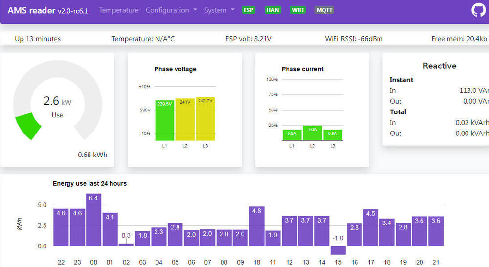

	Lesing av AMS data (AMS/HAN -> IoT)tronde svarte på roarfred sitt emne i Strømsparing og strøm-overvåkning Jeg la inn 6.0 mellom 1300 og 1400 idag, og feilen er etter det. Jeg la inn 6.1 mellom 1700 og 1800 mener jeg å huske. Den er er der fortsatt, selv etter flere omstarter, Nå sitter jeg her og prøver å liste ut litt om GPIO-settingen for ESP32. Det midterste feltet for RGB ser ut til å være data fra HAN, men hva er de to andre? Jeg får ikke DS18B20 til å funke. Er den ekstremt kresen på fake? Mine er helt sikkert fake, men de funker i andre applikasjoner. Må jeg konfigurere noe? Det er et felt for temperatur, men det ser ikke ut til å hjelpe. Er det for analog sensor? Edit: Det plager meg ikke, men ESP vises som grå med ESP32, og grønn for ESP8266,
	Lesing av AMS data (AMS/HAN -> IoT)tronde svarte på roarfred sitt emne i Strømsparing og strøm-overvåkning @gskjold Jeg finner ikke hva du fikset i rc6.1, men da jeg byttet ut 6.0 med 6.1 kom det en negativ verdi igjen. Den var positiv før jeg oppgraderte. Wemos D1. Et annet spørsmål: Kan jeg oppdatere ESP32 release candidatene over nett, eller må den flashes? Jeg spør, for jeg har bare en, og jeg vet ikke hvordan jeg evt. kan ta full erase på den slik som på ESP8266 hvis noe skjærer seg. Det er jo også to filer i zip-en.

	Lesing av AMS data (AMS/HAN -> IoT)tronde svarte på roarfred sitt emne i Strømsparing og strøm-overvåkning @gskjold ESP32 med 2.0-rc4 har plutselig fått det for seg at jeg har hatt mye eksport i siste døgn, og verdiene er også feil, mens Wemos D1 med rc-4 ikke gjør det. Er dette samme feilen som fjernet historikken? Wemos
