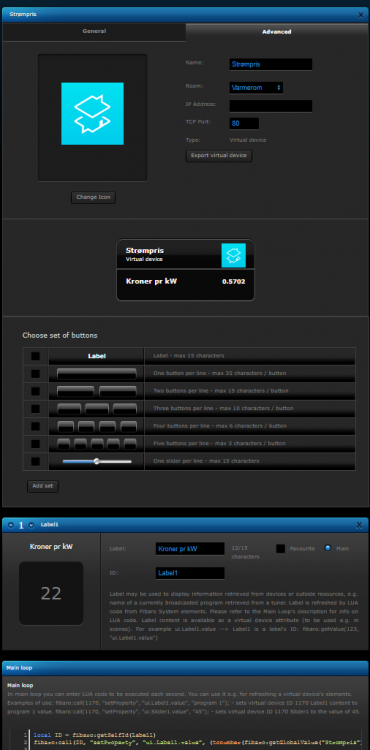

Guide til hvordan du benytter Tibber mot Fibaro HC2 for å styre varme-panelet: Nr.1: Hente inn strømpris fra Tibber: Referanse: https://marketplace.fibaro.com/items/tibber-price Lag en ny variabel i "Panels->Variables panel->Variables" som heter "Strompris" og la denne stå som null. Lag en LUA scene som heter "Hent_strompris" og sett inn kode. Her er det viktig å legge inn din Tibber ID på "XXXXXX" Du kan nå teste ut om du greier å hente verdien fra Tibber ved å kjøre scenen manuelt. Dette gjøre du ved å trykke på boksen under koden etter å ha lagret scenen (floppy-ikon på høyre side). --[[ %% properties %% events %% globals --]] if (fibaro:countScenes() > 1) then --Bare én kjøring av gangen. fibaro:abort() end fibaro:debug(fibaro:getGlobalValue('Strompris')); local http = net.HTTPClient(); local payload = '{"query": "{viewer {homes {currentSubscription {priceInfo {current {total currency}}}}}}", "variables": null, "operationName": null}'; http : request('https://api.tibber.com/v1-beta/gql', { options = { method = "POST", headers = { ['Authorization'] = 'Bearer XXXXXXXXXXXXXXXXXXXXXXXXXXXXXX', --Din Tibber ID her. ['Content-Type'] = 'application/json' }, data = payload }, success = function(response) fibaro:debug (response.data) local startIndex = string.find(response.data,'{"total":') + 9; local endIndex = string.find(response.data,',')-1; local price = string.sub(response.data,startIndex, endIndex); startIndex = string.find(response.data,'currency":"') + 11; endIndex = string.find(response.data,'}')-2; local currency = string.sub(response.data,startIndex, endIndex); fibaro:debug(price) fibaro:setGlobal('Strompris',price); fibaro:debug(currency) end, error = function(err) fibaro:debug ("Error:" .. err) end }); --fibaro:startScene(6) -- Denne er kommentert ut intill videre Nr.2. Du greier nå å hente inn Strømpris, men dette gjøres ikke automagisk. Du trenger derfor en form for "timer". Jeg har funnet at den enkleste og best fungerende timeren kan lages i blokkdiagramer, selv om jeg ikke er noe fan av denne typen programmering. Du lager altså en ny scene som du kaller noe slikt som "TimerStrompris". Denne skal se slik ut: Nr.3. Nå hentes strømprisen hver time. Dette ser ut til fungere meget bra for min del. Det neste vi skal gjøre er å sette opp en enhet som viser oss hva strømprisen er. Gå derfor til "Devices" -> "To add the Virtual Device" -> "Add" Gi denne navn "Strompris" og gå til den avanserte menyen. Under "Choose set of buttons" hak av "Label" og trykk deretter på "Add set" "Label" = "Kroner pr kW" "ID" = "Label1" huk av "main" Legg inn denne koden i "Main loop": local ID = fibaro:getSelfId(Label1) fibaro:call(ID, "setProperty", "ui.Label1.value", (tonumber(fibaro:getGlobalValue("Strompris")))) fibaro:sleep(120000) --henter oppdatering hvert andre minutt Du vil nå ha en virtuell enhet som forteller deg hva strømprisen er. Nr.4. Det neste vi skal gjøre er å lage en scene som sjekker hvordan strømprisen oppfører seg og styrer vannbåren varme i huset. Jeg har brukt Heating panel og reléer til å styre mitt system. Jeg har også en styrt ventil på varmekolben som lar varmvannet gå tilbake til varmepumpen om for mange ventiler er lukket. Vi må her opprette en tidsvariabel som global variabel akkurat slik vi gjorde med den globale variablen "Strompris". Denne gangen kaller variablen "iPris". Lag også en variabel som heter "DyrStrom" Vi lager også en Predefinert variabel som vi kaller "PrisTabell". Ironisk nok skal du IKKE definere denne. Definisjonen lager du i scenen din. Nr.5. Lag en ny LUA scene. Kall den "StromPrisSnitt". linje 14-18 beskriver en tabell som skal fungere som en initialisering av "PrisTabell". Fjern derfor kommenteringen og kjør scenen en gang. Deretter kan du fjerne eller kommentere ut dette avsnittet. --[[ %% properties %% events %% globals --]] if (fibaro:countScenes() > 1) then fibaro:abort() end -- #Inital setup of the "predefined global variable" : Pristabell --Table = { -- [1]=881,[2]=881,[3]=881, [4]=881,[5]=881,[6]=881, [7]=881,[8]=881,[9]=881,[10]=881 -- } --local jTable = json.encode(Table) --fibaro:setGlobal("PrisTabell", jTable) -- #Get Strømpris, a global variable: local pris = fibaro:getGlobalValue('Strompris') -- #Get and Decode Pristabell: local jT = json.decode(fibaro:getGlobalValue("PrisTabell")) -- #Read Pristabell for decode purpose: for k,v in pairs(jT) do print("k: " ..k..", v: "..v) end -- #Get location in the table from the global variable iPris: local i= fibaro:getGlobalValue('iPris') -- #make some local variables: local snitt = 0 local m = 0 -- #find the average price the last ten hours: while m<10 do m = m+1 snitt = snitt+jT[m] end fibaro:debug(snitt); snitt=snitt/10 fibaro:debug(snitt); -- #What is the increase in price compaired to the last ten hours: local okning = pris/snitt fibaro:debug(okning); --fibaro:debug(jT[i]); -- #Where in the table should the next price be stored: i = i+1 if (i > 10) then i=1 end fibaro:setGlobal('iPris', i) -- #Place the current price in the table: jT[i] = pris -- #is the power +10% more expencive than the 10 hour avrage? Then change a global variable called DyrStrom: if okning >1.1 then fibaro:setGlobal("DyrStrom", 1) fibaro:debug("Dyr Strom!"); else fibaro:setGlobal("DyrStrom", 0) fibaro:debug("OK!"); end -- #Save the current price in the historic price table: local jTable = json.encode(jT) fibaro:setGlobal("PrisTabell", jTable) Nr.6. Pristabellen lastes ikke inn av seg selv. Hver gang du henter en strømpris vil du legge denne inn i tabellen. I bunnen av scenen "Hent_strompris" finner du en kommentert snutt : "--fibaro:startScene(6)". Her skal du nå legge inn ID fra scenen "StromPrisSnitt". På den måten går timeren av hver time, som så starter Hent_Strompris som så legger dette inn i tabellen. Legg merke til at "iPris" gir plassering i tabellen. "DyrStrom" sier binært om strømprisen er høy i forhold til de siste 10 timer. Nr.7. Det vi nå har å jobbe med er variablen "DyrStrom". Denne variablen sier fra når vi vil bruke mindre strøm. Først må vi finne ID fra "heating Panel". For å finne ID må du være på samme nett som Fibaro HC2en din. Du legger da inn denne lenken i nettleseren:"Din_Fibaro_ID"/api/panels/heating Din_Fibaro_ID er synlig når du er logget inn på Fibaro-boksen i nettleseren din på ditt lokale nettverk. Egentlig kan du bare bytte ut det som står foran ID'en i nettadressen. Denne scenen hentes ved en forandring i variablen "DyrStrom". Her brukes "DyrStrom" variablen til å styre varmen over på manuell modus. Dette gjør at alle varmeventiler går til lukket tilstand, noe som betyr at varmepumpen bruker avslutter oppvarmingen av huset for minst én time. Neste time vil dette sjekkes igjen og om strømprisen ikke er 10% dyrere enn de 10 foregående timene vil "DyrStrom" gå til null og den manuelle modusen skrus på i 0 sekunder. --[[ %% properties %% events %% globals DyrStrom --]] -- above: start the scene when the global variable DyrStrom changes. --Run only one at a time: if (fibaro:countScenes() > 1) then fibaro:abort() end -- These values can be found by inserting this link with your HC2 ip-address in your browser "your_hc2_ip"/api/panels/heating --My heating panel IDs -- "id":25,"name":"Vaskerom" -- "id":68,"name":"Kjeller" -- "id":71,"name":"Kontor" -- "id":119,"name":"Temperature in Gang" -- "id":120,"name":"Temperature in Stue" -- "id":121,"name":"Bad 2.etg" local i = fibaro:getGlobal('DyrStrom') fibaro:debug(i); local IdPanel = 25 -- id from the heating Panel ---------------------------------------------------------------------------------- -- Manual mode in the heating panel with temp 18°C for 2 hour ---------------------------------------------------------------------------------- local panel = api.get("/panels/heating/" .. IdPanel) panel.properties.handTemperature = 18 panel.properties.handTimestamp = os.time() + (60*60*2*i) api.put("/panels/heating/"..IdPanel, panel) local IdPanel = 68 -- id from the heating Panel ---------------------------------------------------------------------------------- -- Manual mode in the heating panel with temp 10°C for 2 hour ---------------------------------------------------------------------------------- local panel = api.get("/panels/heating/" .. IdPanel) panel.properties.handTemperature = 10 panel.properties.handTimestamp = os.time() + (60*60*2*i) api.put("/panels/heating/"..IdPanel, panel) local IdPanel = 71 -- id from the heating Panel ---------------------------------------------------------------------------------- -- Manual mode in the heating panel with temp 18°C for 2 hour ---------------------------------------------------------------------------------- local panel = api.get("/panels/heating/" .. IdPanel) panel.properties.handTemperature = 18 panel.properties.handTimestamp = os.time() + (60*60*2*i) api.put("/panels/heating/"..IdPanel, panel) local IdPanel = 119 -- id from the heating Panel ---------------------------------------------------------------------------------- -- Manual mode in the heating panel with temp 18°C for 2 hour ---------------------------------------------------------------------------------- local panel = api.get("/panels/heating/" .. IdPanel) panel.properties.handTemperature = 18 panel.properties.handTimestamp = os.time() + (60*60*2*i) api.put("/panels/heating/"..IdPanel, panel) local IdPanel = 120 -- id from the heating Panel ---------------------------------------------------------------------------------- -- Manual mode in the heating panel with temp 18°C for 2 hour ---------------------------------------------------------------------------------- local panel = api.get("/panels/heating/" .. IdPanel) panel.properties.handTemperature = 18 panel.properties.handTimestamp = os.time() + (60*60*2*i) api.put("/panels/heating/"..IdPanel, panel) local IdPanel = 121 -- id from the heating Panel ---------------------------------------------------------------------------------- -- Manual mode in the heating panel with temp 18°C for 2 hour ---------------------------------------------------------------------------------- local panel = api.get("/panels/heating/" .. IdPanel) panel.properties.handTemperature = 18 panel.properties.handTimestamp = os.time() + (60*60*2*i) api.put("/panels/heating/"..IdPanel, panel) Kom gjerne med inspill og spørsmål til løsningen.
- 4 svar

Ja, det tror jeg er en god tanke. Jeg tenkte meg noe slik som en timer-basser strømstpare-modus (opptil feks. maks 3 timer) som slår inn når prisen holder en viss størrelse i forhold til gjennomsnittet de siste to dagene. Det er vel sikkert artig å nerde litt i LUA for å få til noe slikt. For min del blir det egentlig bare styring av varme som vil utgjøre noen forskjell her, men det er vel ganske vanlig. All varmen i huset styres allerede igjennom Fibaro HC2, så det burde egentlig være helt greit å få til noe slikt. Jeg skal legge ut et LUA-bassert forslag når jeg har kommet så langt. -
