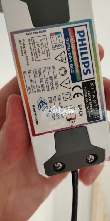

hey Lærer noe nytt hver dag! Jeg hadde visst Trailing edge LED, og disse er Leading Edge dimmere. Selger 7 stk for 250kr stk. De er helt nye. 3 stk er helt ubrukt, og resten bare brukt i noen timer for å teste/feilsøke. Kanskje de funker for deg edit: 4 stk gjenstår
Ah! Kanskje det som gjør problemet da. Det som er artig er at når jeg dimmer Stue lyset, så flimrer det i trappelyset. Hvis alle lysa står på samme % dimming går det fint. Men hvis feks stuelyset er 20% og trappelyset 100% blir det full party mode.

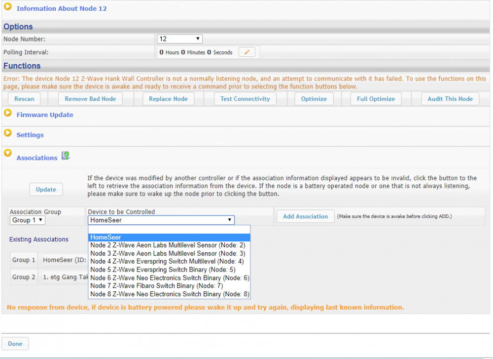

Hei Jeg har 2 stk Hank 4 key scene controller (vedlegg dokumentasjon). Disse funka plettfritt i domoticz som laget 1 switch ut av hver knapp på bryteren, samt en bråta med andre devicer jeg ikke brukte. Gikk også ganske lett å binde en knapp til en scene eller tilfeldig av/på device. Men i Homeseer så får jeg ikke Z-wave scener til å fungere. Det kommer ikke opp noen devicer i drop-down listen. Videre på Hank scene-kontrolleren får jeg bare valgt fysiske noder som jeg kan styre. Dette var jo litt dumt fordi jeg vil styre virtuelle knapper som trigger eventer som Natt, Kino-mode osv. Er det noe mulighet for å programmere de i homeseer? Håper det er håp mvh HKZW-SCN04 Manual.pdf ZC10-16095218.pdf

Hey. Jeg fikk ikke til den siste linjen der. "Then execute the commant: ..." can du ta screenshot av drop-down menu? Også, hvordan kan du velge "If Multisensor temp > setpunkt termostat" ? Jeg får bare opp "IF this device changes and becomes lesss/more then 'VALUE' " Vakke no likka væl mvh
God ettermiddag Jeg sliter med å legge til en virtuell termostat i HS3 slik at jeg kan styre varmen. Noen gjort dette? Googla litt også, prøvd ut litt av hvert men får ikke det helt til å fungere slik jeg vil. SKulle også gjerne ha hatt IF Gang-temp < Gang-termostat THEN SET VARMEKOBLER ON Men jeg får bare mulighet til å sette "Gang-temp is less then a value in the range ____" og ikke opp mulighet til å velge en termostat. mvh
Faktisk usikker. Kan bruke hvilken dimmer som helst som burde tilsi halogen, men de blir jo ikke varme. Bare litt lunka
redigerer tråden på nytt. Jeg startet med Nexa Z-wave dimmer i gangen nede for litt over 1 år siden. https://www.eldirekte.no/nexa-z-wave-mottaker-dimmer/cat-p/c1000619/p10635601 alt vel. Elektriker installerte 3 til i går. 1stk i trappa og 2stk i stua. Nå flimrer det det masse hvis jeg kjører alle på 100%. Selv den i gangen. Er det dette man kaller for fasesnitt? Ser noen dimmere feks fra Qubino er merket med Faseavsnitt? Eller kan det bare være feil volt som dimmeren gir ut? Fant ut at jeg har Junistar LED 5W spotter, med philips Xitanium 10W/0.5A-20V DIM. Ble orginalt styrt av en ELKO 315GLE som ser ut som en standard halogen dimmer. Og det gir vel mening også siden det står en enkel 230v trafo foran led pærene og ikke en driver? Det som er så rart, er at hvis Stuelyset står feks 20%, så flimrer det i Trappelyset hvis den står i 100%. Noen vært borti slik flimring før og fikset det? setter pris på svar mvh og god helg Henrik
