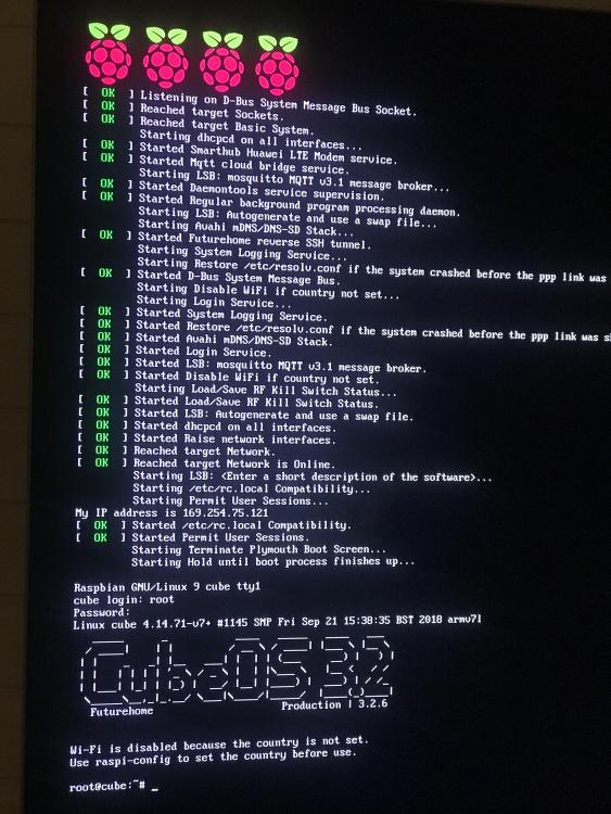

  19. Er det noen som har tatt et litt dypere dykk i Futurehome boksen og sett hvilke muligheter som ligger der? Akkurat fått en boks levert av elektrikeren og hadde ingen planer om å bruke den. Men etter en kveld med litt eksperimentering tenker jeg at det kanskje finnes håp allikevel. Dere som eventuelt vet noe kan kanskje ta kontakt på pm fremfor å legge ut noe mer om det her?
