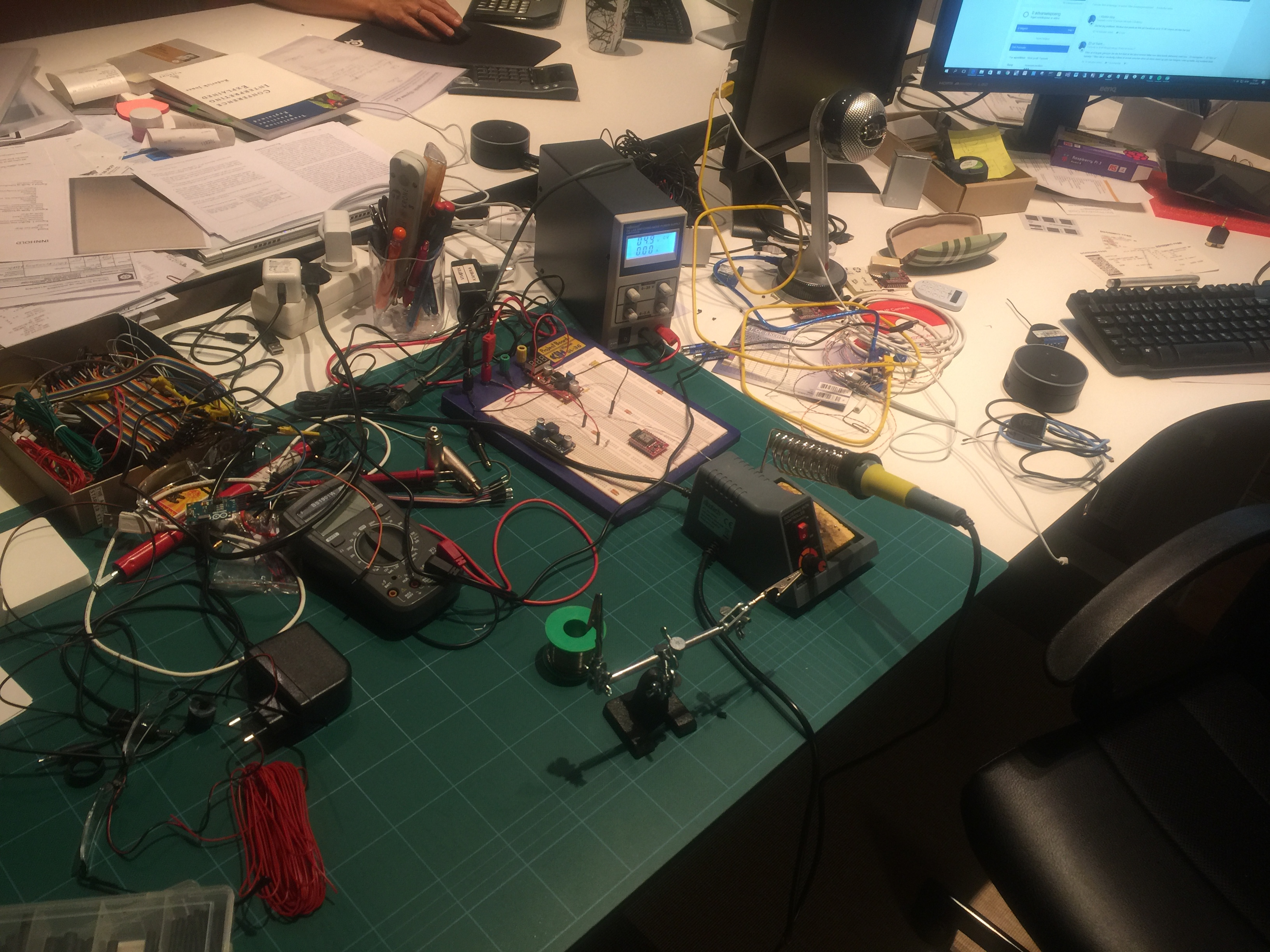

Her om dagen gikk en istykker og jeg hadde lite lyst til å bestille en ny fra USA. - Dyre er de også.
Men jeg hadde nettop oppdaget hvor lett det er å designe og 3D printe tannhjul (Jeg bruker OnShape men regner med at Fusion 360 er like enkelt) så jeg tenkte at her var et fint byggeprosjekt.
Jeg hadde kjøpt noen artige motorer fra Aliexpress for en stund siden som kunne passe til slikt bruk.
https://www.aliexpress.com/item/32855724293.html
Den jeg bruker her er 50RPM.
Disse er giret kraftig ned med planet-gir og har rotasjons sensorer som gir 11 pulser / rotasjon.
Dette gjør at de er mye sterkere enn en stepper motor men kan posisjoneres like nøyaktig ved å telle pulser.
Fasongen inviterer til å plassere den i et klikk-on stativ som dette:
(Slutt-versjonen måtte ha enda en klemme for å holde den helt fast)
Tannhjulene ble laget for å kunne settes inn i enden av rullegardinen og et passende veggfeste ble printet:
Siden det kun var et museklikk å lage tannhjulene heliske (skrå tenner) måtte jeg prøve dette. (Jeg hadde hørt at en gjorde slikt i girkasser for at de skulle lage mindre lyd)
Dette ga meg to raske lærdommer:
- Tannhjulene som skal gripe inn i hverandre må ha motsatt vinkling
- Når de belastes vil de få en skyvekraft sidelengs
Det siste bruker jeg nå aktivt for å forhindre at tannhjulet på motoren trekkes av akslingen når gardinen kjøres opp.
Denne L298N motor-driveren tar 12V og er litt overdimensjonert men har også en 5V utgang som er fin å mate ESP32'en med.
Jeg hadde bestemt meg for at jeg skulle ha 3 knapper: OPP, NED og SET
I drift skulle knappene kjøre gardinen (helt) opp og (helt) ned og SET knappen skulle sette den i SETUP mode.
I setup mode skulle knappene kjøre gardinen opp og ned så lenge de ble holdt inne.
Først for å finne TOP posistion og så kvittere denne ved å trykke SET
og deretter finne BUNN posisjonen og kvittere denne ved å trykke SET på nytt.
En RGB LED skulle kommunisere hvilken modus du var i.
Så var det bare å printe en passende boks, med skrue hull, for å putte hele greia inn i:
Koblingen var sånn:
For å unngå at jeg måtte sette oppigjen stopp posisjonene i topp og bunn dersom strømmen forsvant skrev jeg disse (=denne, top er uansett alltid 0) ned i Flash memory.
Jeg bestemte derfor også at gardinen ikke skulle kunne stoppes halveis og kun var enten åpen eller lukket. Denne statusen (Oppe eller Nede) ble også skrevet til Flash.
Flash tillater kun 100 000 skrivinger så om jeg kjører gardinen 3 ganger om dagen vil den kun holde i ca 100 år...
Motor pulsene telles med et Interupt på pinne 25.
Knappene bruker også en Interupt-timer for å slippe å håndtere rippel.
For hver 100ms sjekker jeg om knappene er av eller på. Er de aktive teller jeg en teller OPP er de passive teller jeg en teller NED.
Blir telleren 4 setter jeg knappen som AKTIV, blir den -4 setter jeg den som inaktiv.
LED'en fikk kun en motstand felles (latskap) så den tåler ikke at mer enn en farge skrus på om gangen.
Selve logikken er en tilstands maskin med disse tilstandene:
SETUP_DEFINING_TOP,
SETUP_DEFINING_BOTTOM,
SETUP_STOP_SET_PRESSED_TOP,
SETUP_STOP_SET_PRESSED_BOTTOM,
MOVING,
STOPPED_TOP,
STOPPED_BOTTOM,
STOP_SET_PRESSED
I tillegg holdes det styr på rettning:
MOVING_UP,
MOVING_DOWN,
STOPPED
Da er det også enkelt å vite om pulsene som kommer fra motoren skal telles opp eller ned.
Motoren har riktignok 2 sensorer som står i forskjellig vinkel på akslingen så det ville være mulig å måle avstanden mellom pulsene for å avgjøre rettning men dette er MYE lettere.
MQTT biblioteket jeg fant var så enkelt å bruke at det nesten var latterlig.
Jeg burde selvfølgelig rydde masse i koden og skrive pedagogiske kommentarer for å vise alle hva for en dreven og fantastisk programmerer jeg (egentlig) er men det gidder jeg ikke nå, sorry. Dere får heller spørre om dere lurer på noe.
Jeg gadd heller ikke å lage noe fancy setup automatikk med oppstarts AP og Webside for å sette IP og velge SSID.
(Post gjerne slik kode som jeg kan stjele til neste gang)
Her er koden:
