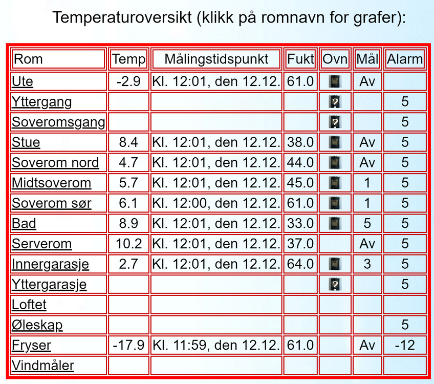

Smått imponerende hvor nøyaktig det skapet er... Det er som sagt stilt inn på -18 grader. Litt for mange sensorer som jeg har slurvet med å bytte batteri på... Men nå har jeg slått av varmepumpa og skapet (Z-Wave), og så følger jeg temperaturen i skapet fram mot kvelden. hvis det er tidsnok, slår jeg på igjen klokka 23, når strømmen blir på det laveste igjen, så lar jeg begge deler stå på gjennom natta. Akkurat nå er det bare serveren og internettoppsettet (Altifibers modem og en pfSense-boks) som står på, dette er jo levelig: -

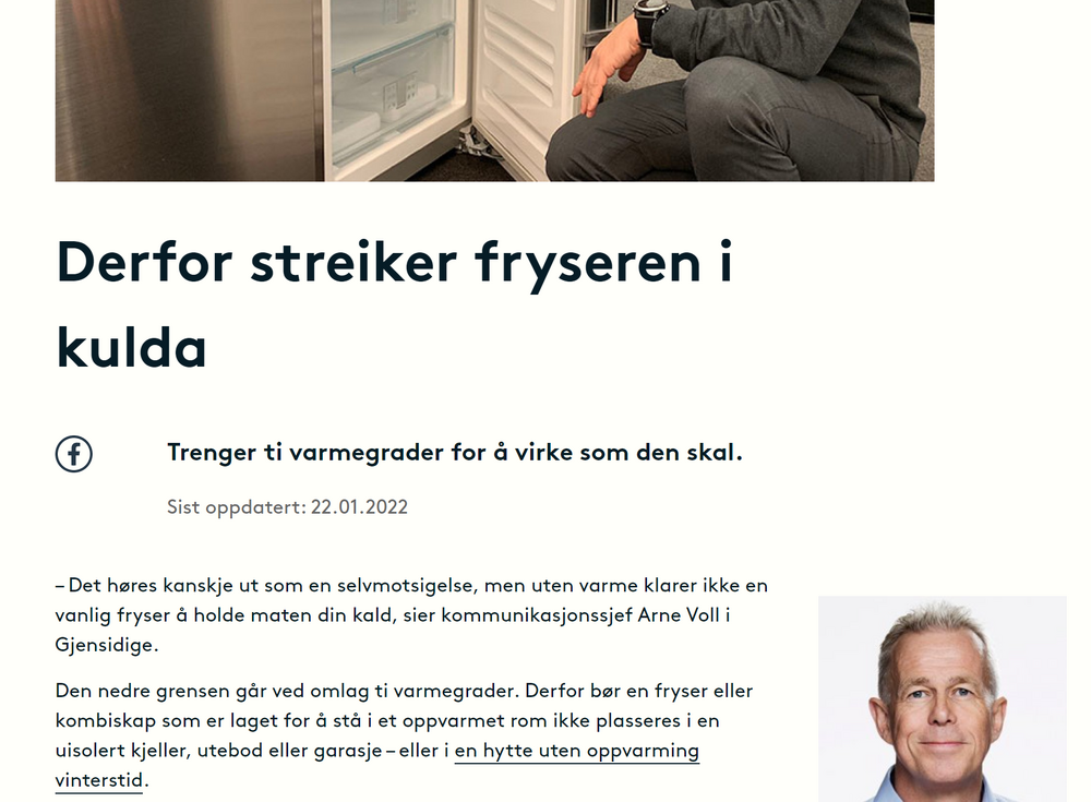

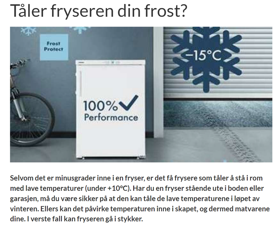

Takk, den var ny for meg! Mitt tåler nok ti grader, det er oppgitt til SN-T, så det vil si at det takler ned til 10 grader og opp til 43 grader. -
Side-by-side-kombiskap og romtemperatur
Mastiff svarte på Mastiff sitt emne i Strømsparing og strøm-overvåkning
For eksempel her: Og her: Men det er kanskje maten som er i fare først, ser jeg. Jeg har jo ikke lyst til å herpe det som ligger der av biff, kreps, hummer og sånt (høres nesten ut som en forsikringssvindel, men jeg har faktisk det i skapet på hytta, jeg fisker skalldyrene selv). Jeg vet ikke hvor langt ned den vil fryse, alternativet er vel å hente de dyre varene inn til huset? Edit: Angående termostaten er jeg litt usikker, men man kan velge uavhengige temperaturer, så høyre del nede kan være fryser eller 0-2-4-6-8, jeg har det som øleskap på to grader med lyst øl. Fryseren har jeg på de vanlige -18, mens hovedskapet er på 6 grader, som passer greit for mørkere øl. Men jeg bør nok legge inn igjen temperatursensor i fryseren, tenker jeg. Det er jo greit å ha kontrollen. -

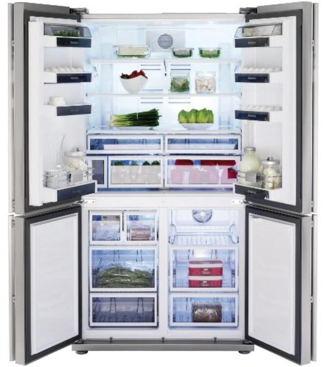

På hytta har jeg et Blomberg kombiskap av størrelsen vanvittig (det burde jeg vite, vi fikk kjøpt det billig til erstatning for det forrige fordi vi bar det ned fra tredje etasje uten heis, 20 000 mindre enn nypris...). Et sånt: Jeg vil helst ha temperaturen så lav som mulig på hytta med de nåværende prisene, så jeg har styrt varmepumpa gjennom Sensibo til å holde rommet på 10 grader, siden køleskap og frysebokser ikke skal ha mindre. Og det ville være grisedyrt hvis det faktisk gikk i stykker. Men varmepumpa er plassert rett over skapet, i et hjørne av hytta (det eneste stedet som det var mulig å ha det), og sensoren er midt i rommet for å få en grei gjennomsnittstemperatur. Vil det da være nok å ha pumpa stående på frostvakt, som er 8 grader, når den hele tiden blåser over toppen av skapet? Jeg ser at Sensiboen, som ligger oppå skapet, nå viser 12 grader mens pumpa står på 8 og det er 8 grader i resten av stua. Vil det være nok til å holde liv i skapet, ved at varmen sprer seg gjennom det? Eller bør jeg være bekymret? -
