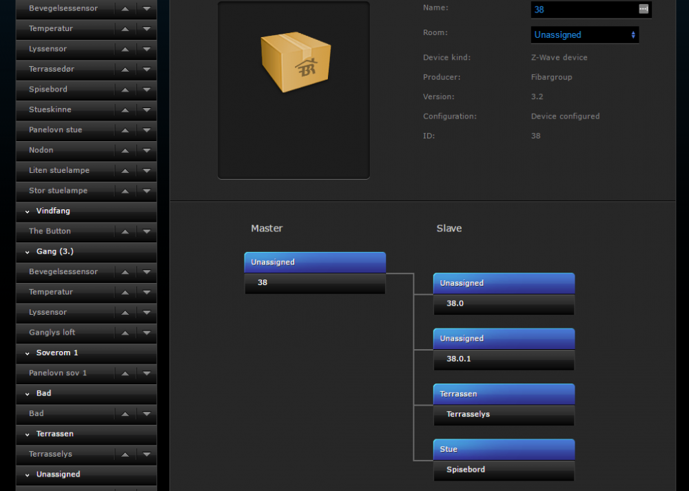

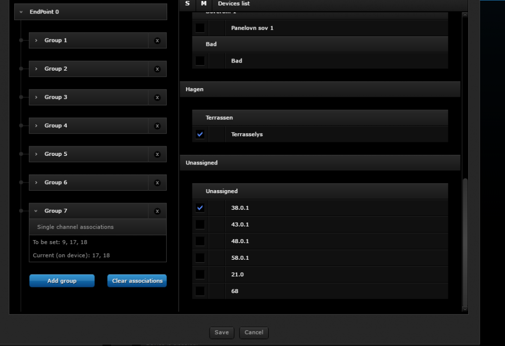

Vedlagt: Oppsett for 38.0 (switch-enheten), de to lampene og association. 9 er switchen, 17 og 18 er en Fibaro Dimmer 2 (som fungerer helt fint). Eksempelet viser en dimmergruppe (opp/ned) på Nodon-bryteren, men markering av én switch-enhet gjør at begge markeres uansett hvilken gruppe som er valgt.

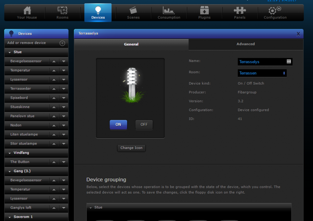

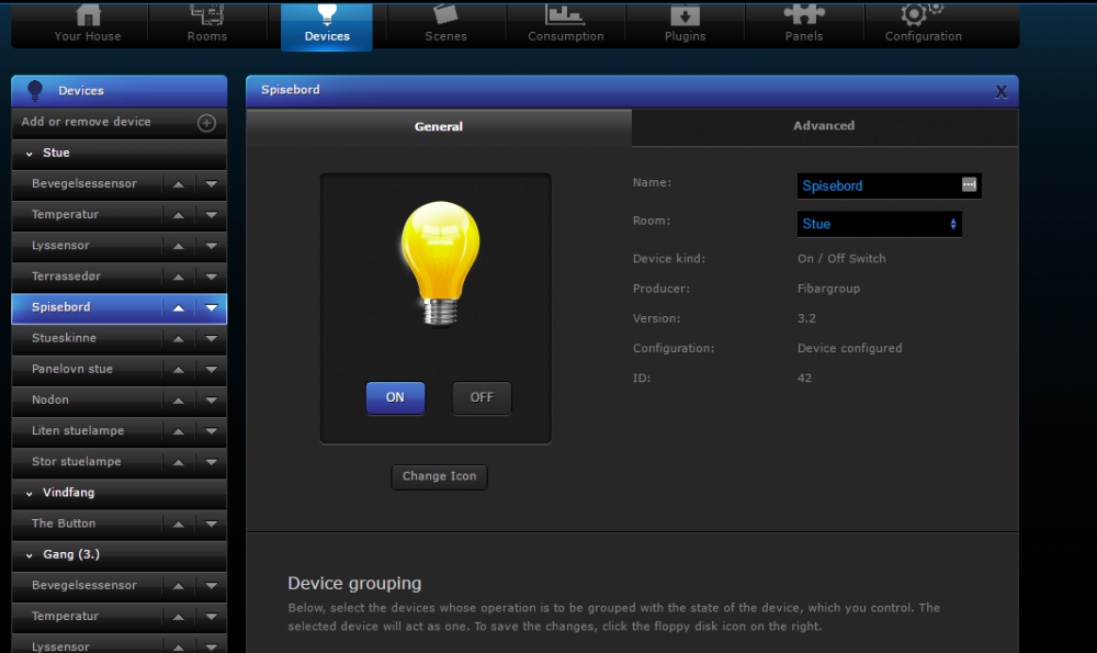

Har en Fibaro Switch 2x1,5kW (https://www.netonnet.no/art/hjem-og-fritid/smartehjem/fibaro/fibaro-relayswitch2x1a5kw/214899.11675/?gclid=Cj0KEQjwt6fHBRDtm9O8xPPHq4gBEiQAdxotvC_u07ekfyWvdJMGhqF3ftMSeRHkDt-OWYFR5YTsX3YaApxs8P8HAQ). S1 er en pære over spisestua, mens S2 styrer et utelys på terrassen. Hver for seg fungerer enhetene på web og i app. Problemet oppstår når jeg skal assosiere S1 mot en Nodon-bryter. Når jeg forsøker å assosiere devicen til en gruppe, må jeg velge både S1 og S2 (når jeg markerer én, markeres begge). Hva gjør jeg galt?
