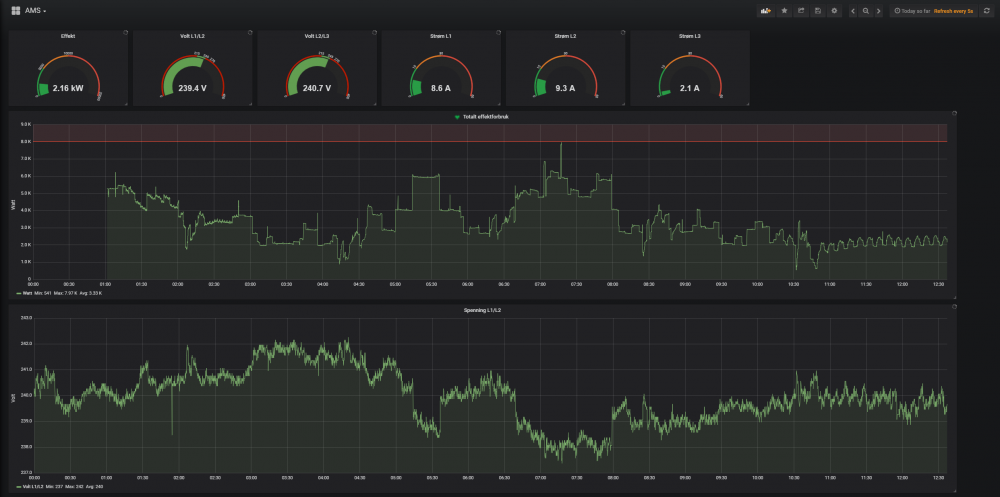

  8. https://grafana.com/dashboards/5027 Ble validert og alt var ok når jeg lastet det opp
  9. Skal prøve å exportere filen på nytt når jeg kommer hjem.

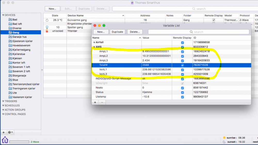

  10. Her er min oppskrift: Dropbox med det som skal til: https://www.dropbox.com/sh/8yu8q1h755v264q/AADXMeVA7xZoD_8nED2zERw9a?dl=0 - Last ned Han-Port og legg denne inn etter anvisninger som ligger i mappen sammen med pakken. - Installer node-red. https://nodered.org/docs/getting-started/installation - Importer flow, dette kan gjøres i webgrensesnitt, (IP):1880 (fil ligger i Dropbox) - Det er mulig dere må endre på banen i AMS blokken alt etter hvor dere har filene til Han-Port. - Som nevnt over er MQTT innebygd i Node-Red, dette fant jeg ikke ut før etter jeg hadde lagt inn alt, så det ligger MQTT outputs til mosquitto i denne flowen. - Om man uansett ønsker å installere mosquitto så finner man det her: https://mosquitto.org/download/ Om man vil ha webserver med visualisering: - Installer InfluxDB plugin i Node-Red. http://blog.catchpoint.com/2018/01/17/how-to-grafana-with-node-red-influxdb/ - Installer InfluxDB. https://docs.influxdata.com/influxdb/v1.5/introduction/installation/ - Installer Grafana. http://docs.grafana.org/installation/ - Gå inn i webgrensesnitt (ip):3000 Bruker: admin Passord: admin - Legg til InfluxDB server som kilde. http://docs.grafana.org/v3.1/datasources/influxdb/ - Importer Grafana Dash (Fil ligger i Dropbox) Sikkert noe jeg har glemt nå, men er bare å spørre hvis det blir problemer
  11. Har fått dataene inn i Grafana, syns det ble veldig bra Skal prøve å lage en liten oppskrift på hele greiene i kveld, så skal jeg legge ut det jeg har på Dropbox.
  12. Ble noen timer med spekkulering, men nå funker det! Mangler bare avrunding slik at man får bort noen desimaler så blir det bra
  13. Må bare finne ut hvordan man skal splitte opp dataene nå, så er jeg i havn
