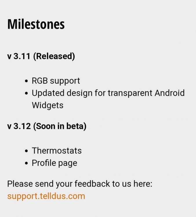

  7. Til informasjon så er visst termostat-styring rett rundt hjørnet
