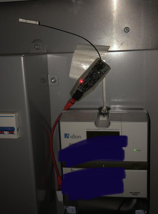

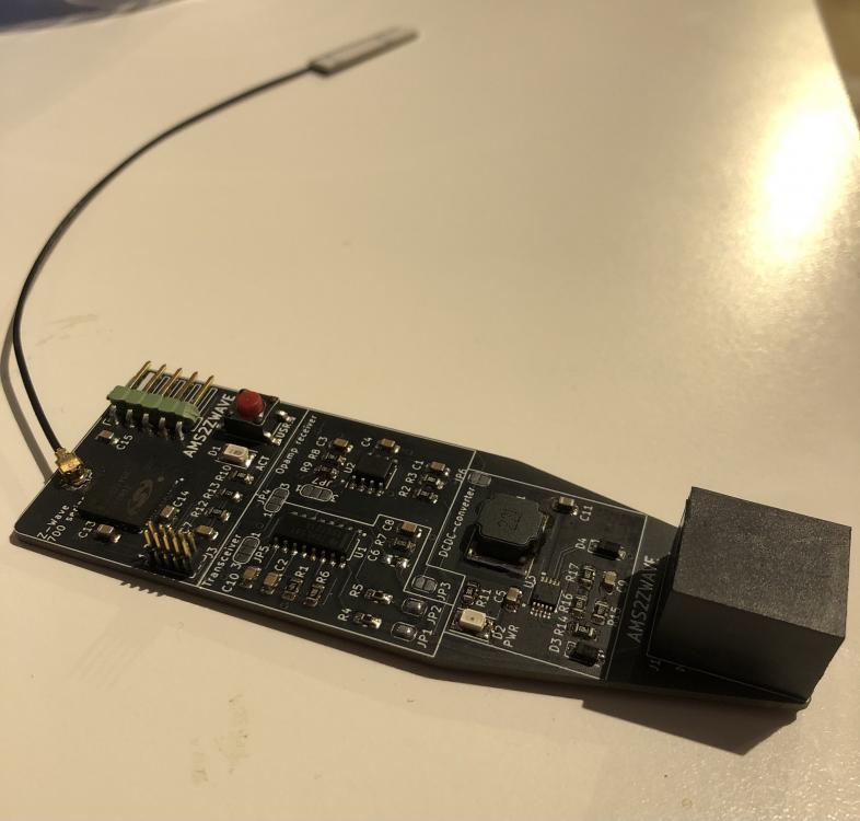

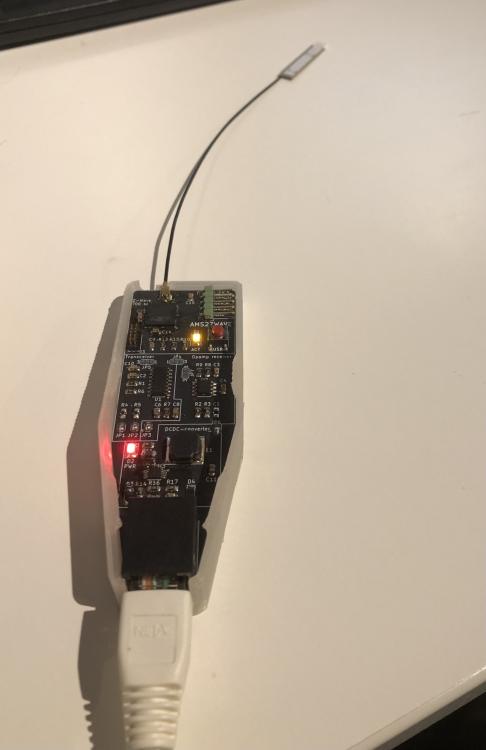

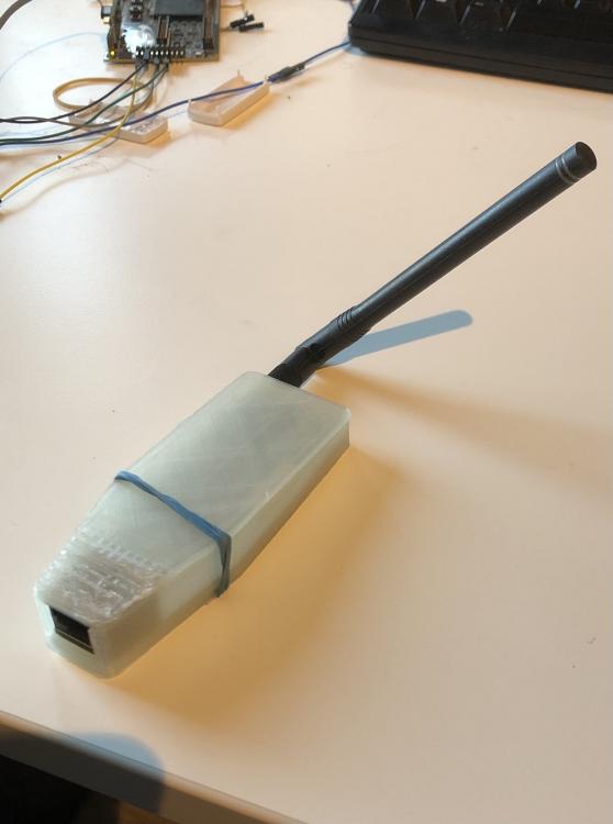

Mens jeg fortsatt venter på nye PCB'er, har jeg gjort litt varmluft rework på en av de mislykka kortene... Og nå funker den! Har også prøvd meg på 3D-design og printing. Må finne en god måte å printe en lokk på, men dette kommer i boks altså. Kjører med 30sek rapport-interval, og det er på ingen måte problematisk i Z-Wave nettet mitt med ~20 noder. Må kun få meg en liten pigtail antennekabel for å kunne plassere antennen på utsiden av det metalliske målerskapet 😅

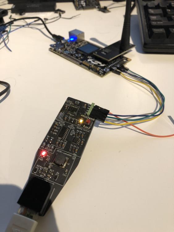

Fikk alt jeg trengte inn i går, så jeg måtte bare sette i gang loddingen... Funker fjell i test, her med utviklingsverktøyet 'PC Controller'. Litt synd at det er ca 10 minusgrader ute (og måleren min står selvfølgelig ute...) så jeg er ikke akkurat veldig fristet til å stå ute å debugge med denne her. Får bli til helga. Energiforbruket på 3V3 av hele oppsettet ligger rett under 45mW, så det er masse margin selv for Kamstrup.
