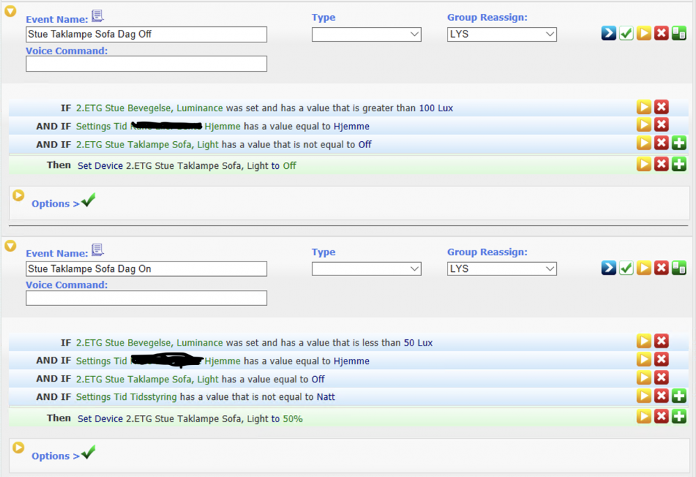

Hvordan avbryte/overstyre automatikken blir nok et tema for meg når det gjelder mange forskjellige eventer fremover. Hvordan løser dere det og har dere et godt forslag på hvordan løse det på disse to eventene jeg har på et av lysene i stua?
Triggerne baserer seg på lysnivået i stua og slår av/på lyset på bakgrunn av det. Det at jeg sjekker om lyset er av i "On-eventet" gjør at jeg fint kan dimme lyset opp eller ned uten at automatikken overstyrer det (hvis automatikken allerede har slått det på). Utfordringen er hvis jeg vil skru på lyset når det er av eller motsatt.
