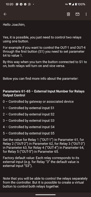

	Hei, Håper ikke det gjør noe at jeg blåser liv i en gammel tråd, men noen her med kunnskaper nok og som kan klare svare på om Heltun Relay Switch Quinto HE-RS01 kan brukes som en 2 polet switch? Den har en input for 2 av output'ene og en input for de 3 øvrige output'ene.

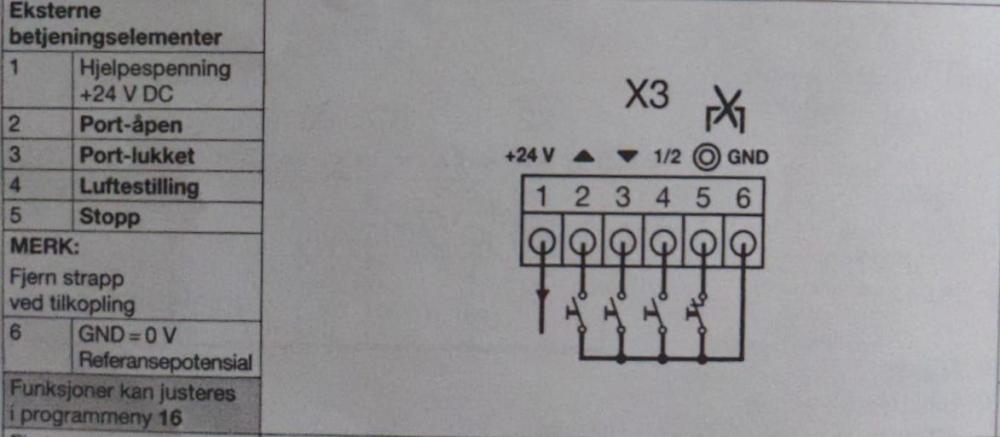

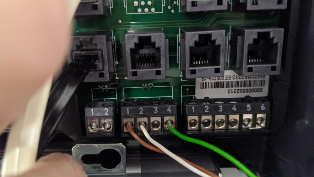

	  Garasjeport, Styring, B 460 FU Hörmannjoachimmgok svarte på joachimmgok sitt emne i Annen Elektronikk Jeg har nå vært å testet med en ledning mellom 2-6 og 3-6 og det ser ut for å fungere utmerket. Port åpner og lukker seg som ønsket 👏 For å åpne port er det nok med en kort forbindelse i mellom. Porten stopper altså ikke opp når jeg tar bort ledningen, og kretsen bryter. Den fortsetter å gå opp eller ned. Vil det være nødvendig med en «relay»? Forstår det slik at det ikke skal stå på strøm konstant mellom polene (for eks mellom 2-6) for å åpne døren og holde den åpen, kun en kort "puls" (eller hva jeg kan kalle det).

	  Garasjeport, Styring, B 460 FU Hörmannjoachimmgok svarte på joachimmgok sitt emne i Annen Elektronikk Hei gutta! Tusen takk for svar! Enig i at teksten var/er litt forvirrende og noe av grunnen for at jeg ble ganske usikker. Jeg forstår det slik at kobling mellom 5 og 6 skal fjernes. Jeg mener det står en plass om at dersom *noe* ikke kobles inn, så må denne koblingen ikke fjernes. Må dobbeltsjekke det når jeg er hjemme og har manualen foran meg. Hvorfor vil du ikke bruke RPi? Personlig preferanse eller en grunn som kan føre til feil, skade etc?

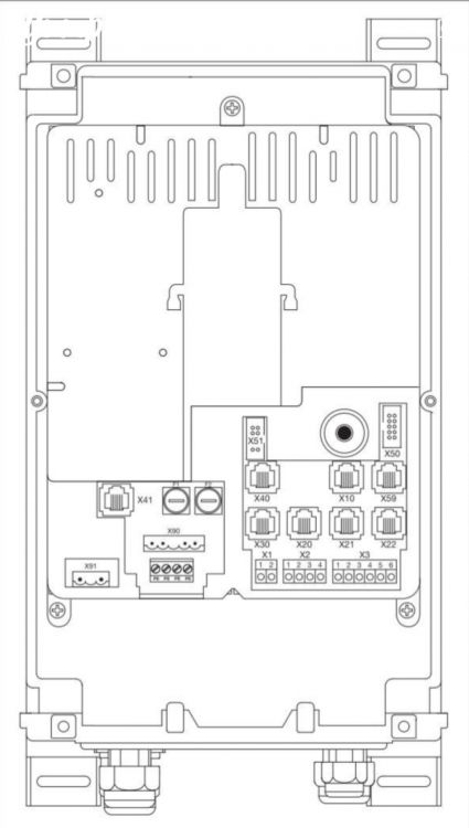

	Hei alle sammen. Ny på forumet her, og først av alt må jeg beklage dersom posten min faller innenfor feil kategori. Vi har nettopp fått en ny garasje med en styringsenhet fra Hörmann. Jeg ønsker å koble opp en RPi for i hovedsak kunne åpne/lukke porten. Selve kode-biten anser jeg ikke som et stort problem, men jeg er relativt blank når det kommer til kobling og forstå elektriske illustrasjoner. Styringsenheten er en B460 FU. Jeg har håndboken for enheten og funnet ut at det er mange forskjellige komponenter som kan kobles til. (Har prøvd å google en PDF variant, men finner bare tysk...) Jeg lurer derfor på om noen av dere med en litt større teknisk innsikt kan komme med noen innspill på hva jeg kan gjøre for å oppnå det jeg ønsker. Jeg har åpnet opp og sett i boksen og funnet ut at X3 portene er ledige. For ordens skyld legger jeg ved photo av innsiden og kretstegningen for X3. I X1 porten er mottakeren for fjernkontrollene. Ved søk på Google har jeg sett at Hörmann har noe som de kaller UAP1, men i manualen så finner jeg ikke tilkoblingsmulighet for den. Men jeg lurer på om UAP1 er et tilleggsutstyr for andre styringsenheter som ikke allerede har disse tilkoblingsmulighetene integrert. B 460 FU er visstnok en industri variant... Gi beskjed om dere ønsker noe mer fra manualen. Setter stor pris på all feedback, innvendinger og kommentarer. Ha en fin kveld, Joachim.
