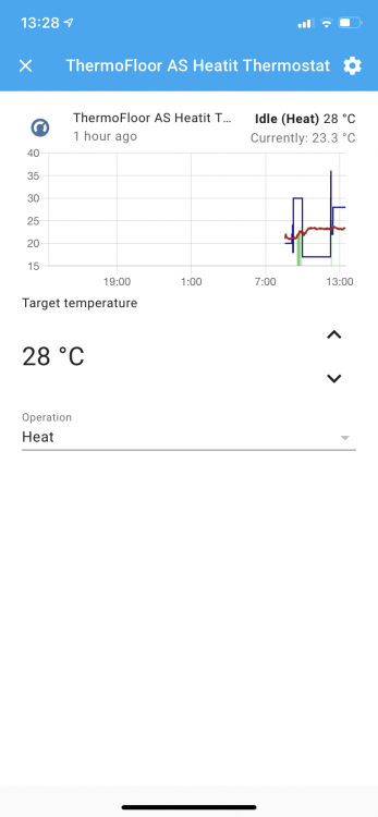

	Etter å ha byttet firmware på enheten så virker det, og setpunktet blir oppdatert, men som jeg har skrevet før er det fortsatt det samme med at termostaten operer etter forrige innstillinger før man trykker på termostaten. Satt den til 28 grader nå så får jeg se om den oppdaterer seg etter hvert og begynner å varme. edit: varmen starter ikke, selv om setpunkt endres. edit2: da virker det. Hurra. Endret Sensor mode til gulvføler og tilbake til luftføler med gulvbegrenser
