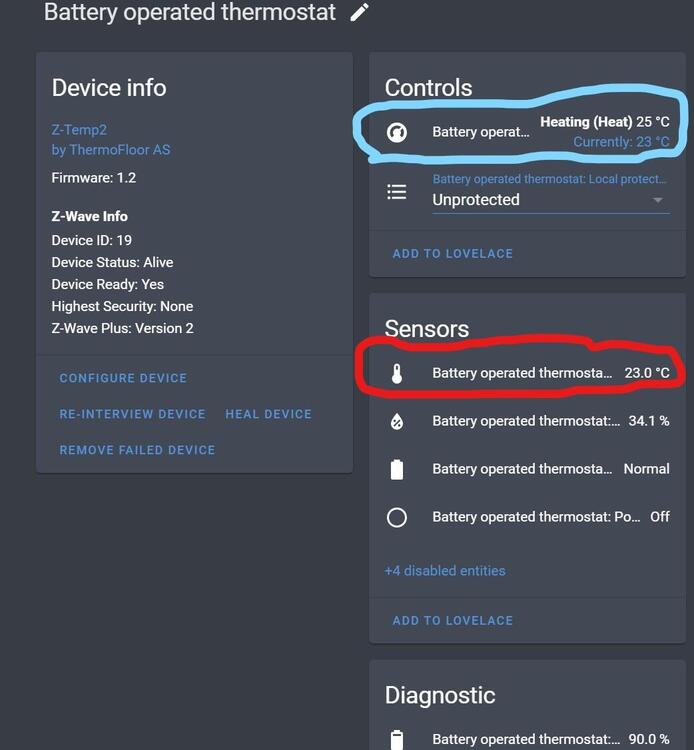

	Takk, det hjalp å få plass denne, skjønner mer av logikken og strukturen i dette nå. Når jeg går inn på min Heatit Temp2 termostat får jeg dette bilde (stort sett det samme som du har). Når jeg går inn i Configuration (bilde over her) så ser jeg informasjonen i den blå ringen. Den endrer seg når jeg endrer set-temp, og den avleser temperatur korrekt og raskt. Men dette er climate.battery_operated_thermostat, og er ikke dette da hentet fra filen min (generic_thermostate)? Om jeg legger climate.battery_operated_thermostat inn som target sensor i filen får jeg i alle fall ikke opp noen temperatur til termostaten og kan heller ikke endre set-temp med termostaten. Så det må være et blindspor å bruke i filen min? Legger jeg inn den sensoren i rød sirkel (sensor.battery_operated_thermostat_air_temperature) hjelper det litt. Da får jeg opp riktig temperaturavlesning fra termostaten, og jeg ser Lovelace-kortet følger temperatursvingninger opp og ned. Men det går ulidelig treg! Vi snakker om minutter her før den reagerer... Jeg får heller ikke endret set-temp med termostaten, da er det ingen reaksjon i Lovelace-kortet så her er det noe rart. Flere sensor-entity finner jeg ikke. Det positive er at nå får jeg trigget releet når jeg endrer set-temp i Lovelace. Så som en nødløsning kan jeg sette set-temp der og få regulert varmen, det er jo bra. Det som er litt dumt er at jeg er en idiot! Jeg har prøvd meg fram og tilbake, og brukt alle tips og råd jeg har fått i denne tråden og eller funnet på internettet i flere dager. Og så ser jeg tilfeldigvis at jeg har glemt å sette .yaml som ending på generic_thermostate filen min..... For info til andre som skulle ha trøbbel med Z-water så var ett av problemene min at jeg brukte heater: switch.z_water_6 til å begynne med. Etter noen dager...fant jeg ut at dette skulle være heater: switch.relay_control_6. Jeg har prøvd å legge inn Heatit Temp2 både som sikker og usikker for å se om det er noen forskjell, men det ser ikke ut til å endre på så mye. generic_thermostate.yaml ser nå slik ut: - platform: generic_thermostat name: nede heater: switch.relay_control_6 target_sensor: sensor.battery_operated_thermostat_air_temperature min_temp: 12 max_temp: 28 ac_mode: false target_temp: 22 cold_tolerance: 0 hot_tolerance: 0 min_cycle_duration: seconds: 5 away_temp: 17 keep_alive: minutes: 3 precision: 0.5

	Sensoren ser jeg når jeg går inn på device, og der ligger den som identity ID:sensor.termostat_nede_air_temperature. Men når jeg legger den inn i /config/climate/generic_thermostate får jeg den fremdeles ikke som valg i Lovelace-kortet. Og velger jeg likevel å skrive den inn som entity får jeg beskjed: Specify an entity from within the climate domain type: thermostat entity: sensor.termostat_nede_air_temperature Men der ligger den jo for pokker!
	Det har du helt sikkert rett i, men jeg får ikke valgene jeg trenger. Jeg har en sensor jeg kunne brukt (sensor.battery_operated_thermostat_air_temperature), men den får jeg ikke brukt. Og ikke kommer den opp som valg om jeg prøver edit i Lovelace på termostaten. Er den en måte å ordne, eller få tilgang til denne entityen på tro? Uten at jeg vet hvordan jeg klarte det så kom jeg litt videre i går. I Lovelace fikk jeg valget om å bruke climate.battery_operated_thermostat som target, men også climate.nede som target. Da slo releet inn og ut når jeg endret set-point i Lovelace, men jeg fikk ikke opp set-point på den fysiske termostaten, men temeraturavlesningen på termostaten og i Lovelace var lik. Hvordan jeg fikk det til vet jeg ikke, og i ettertid har jeg rotet meg bort så jeg får ikke opp disse valgene lengre.....
	Prøvde å bruke din uten hell, og da er vel "keep_alive" også sjekket ut. Nå er det mange logger, og jeg vet ikke helt hvilke jeg skal sjekke... Men jeg gikk blant annet inn på Configuration og så Logs. Der finner jeg riktignok feilmeldinger: Log Details (ERROR) Logger: homeassistant.components.generic_thermostat.climate Source: components/generic_thermostat/climate.py:430 Integration: generic_thermostat (documentation, issues) First occurred: 4:15:09 PM (22 occurrences) Last logged: 6:17:24 PM Unable to update from sensor: could not convert string to float: 'heat' Unable to update from sensor: could not convert string to float: 'off'
