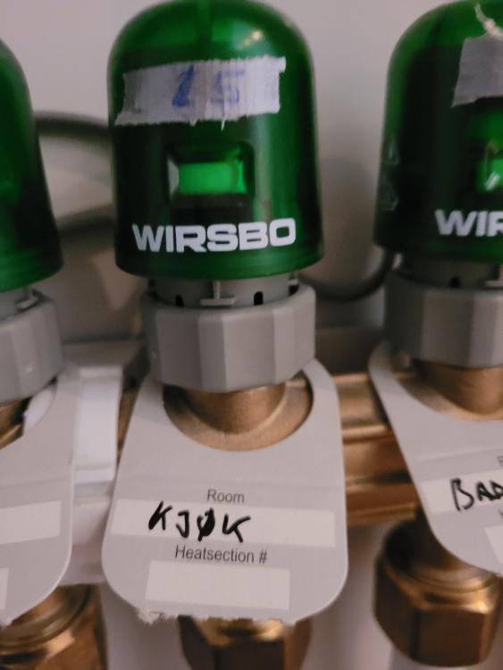

  11. Det er vel det som forundret meg, det er ikke vanngjennomstrømning når aktuatorene har spenning. I så fall må jeg ha NO? Fikk et svar fra Heatit om at det var mulig å endre parametre slik at utgangen er av når den vanligvis er på og motsatt. Det ville i så fall ordne problemet så jeg fortsatt kan bruke aktuatorene. Om jeg får dette til i Homey gjenstår å se.
  12. Jeg har montert Z-water som skal styre 6 sløyfer i huset, og som sensorer har jeg Heatit Temp2. Har fått god hjelp fra folk her på forumet til å få dette i funksjon så jeg får releene i Z-water til å gå på og av ut fra valgt set-temperatur. Det som faktisk skjer er at når sensoren sier rommet skal ha 23 grader, men måler 25 står det spenning på rele-utgangen. Skrur jeg opp ønsket temperatur til 30 grader klikker det i releet, og spenningen forsvinner. Problemet er at aktuatorene mine åpner vanngjennomstrømningen når temperaturen er for høy...altså motsatt av hva jeg mener skal skje. Jeg har 24v Wirsbo-aktuatorer, men de er ikke merket med NO eller NC så om jeg har feil type aktuator så vet jeg ikke hva jeg evt trenger. Noen som har svaret? Og er det evt mulig å koble om i Z-water slik at jeg kan bruke mine eksisterende aktuatorer? Mulig jeg tenker for enkelt, men om releet hadde slått av spenningen når den nå står på ville problemet vært løst?
