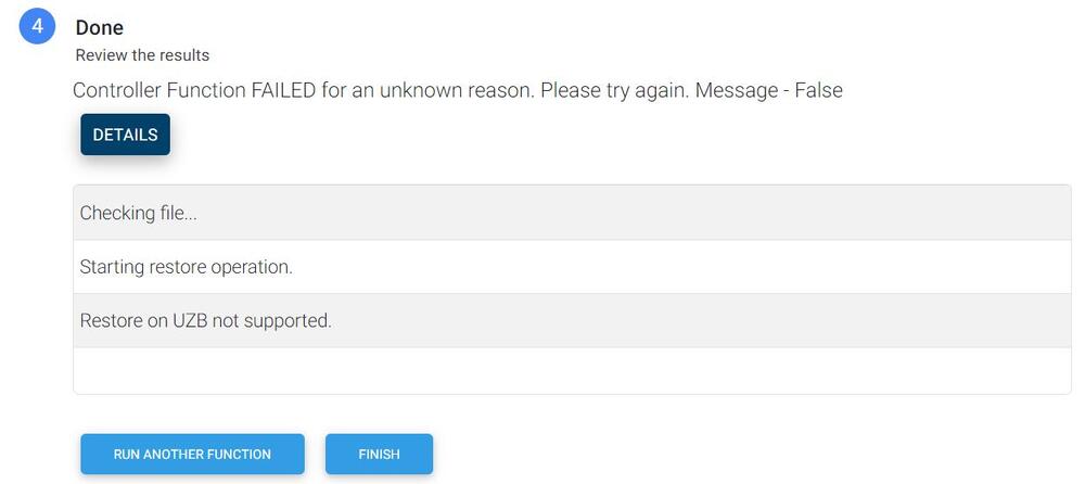

Etter å ha møtt veggen i et forsøk på å restore backup av UZB1 til en ny UZB1 bestilte jeg meg en Homeseer SmartStick+ (G3). Denne kom i posten i går, og jeg har fått lagt den til som et nytt interface og satt interface region til Europe. Spenningen og optimismen var stor da jeg valgte "Restore Interface from Backup", men det hele stoppet fort opp: Checking file... Starting restore operation. Interface region: EU Restoring nodes... Error restoring nodes, server returned: error:output file not found Initialization complete, no nodes were restored due to an error. Done! Det er ingenting i loggen, så det er ikke mye hjelp der. Kjører HS4. Finner absolutt ingenting om dette hverken her på forumet eller på Internett, det nærmeste er denne tråden vedr. samme problem med Aeotec Z-Stick. Antar mao at det er noe jeg gjør galt? Alle tips mottas med takk! EDIT: Har satt "Target Z-Wave Interface" til "SmartStick+" før forsøket på restore.
Dette testet jeg nå på en helt ny backup av kontrolleren, og får følgende feilmelding: Fungerte dette for deg? Z-wave UI plugin, hva er det? Kjører versjon 4.2.16.0 av HS, men ser ikke denne? Noe jeg må installere ekstra?
Ah, så det er ikke Homeseer som legger denne begrensningen? Da har jeg misforstått. Kjører HS4. Skal ha en ekstra UZB1 liggende (men hvor??), så jeg kan nok teste dette hvis du kan lede meg i riktig retning?
Iallfall et par år. Det har faktisk fungert utmerket i mange år før den tid. Og med HomeSeer-interfacene fungerer det fremdeles utmerket. Mine originale Z-NETer med innebygde interfacer kan fremdeles restore backup'er. Da skriver vi 12. januar 2023 og restore av interface til UZB1 fungerer fremdeles ikke, kan det virkelig stemme??

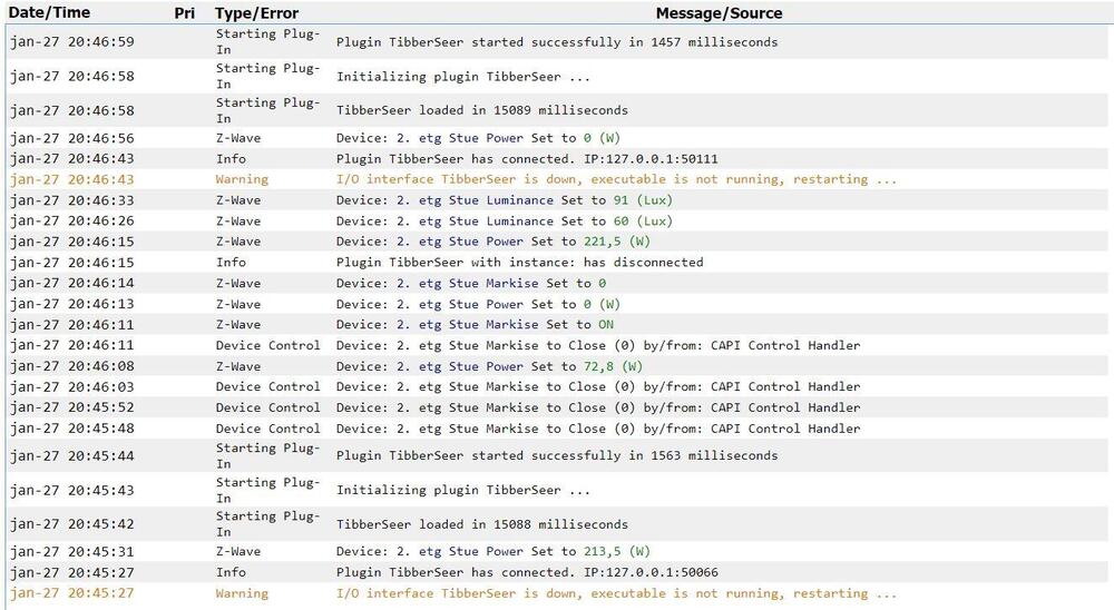

I kveld skjedde det jeg har tenkt på et par ganger, men ikke direkte fryktet - at den store markisen mot vest plutselig skulle finne på å rulle seg ut av seg selv midt i en vinterstorm. Det var heldigvis ikke storm ute, men med 8 sekundmeter vind, og 17 sekundmeter i kastene, så svaiet den godt før jeg fikk kjørt den inn igjen. HELDIGVIS var jeg hjemme, tør ikke tenke på synet som hadde møtt meg i morgen tidlig hvis jeg ikke hadde vært her da dette skjedde! Markisen er koblet til en Fibaro Roller shutter 2 som styres av HS3. Jeg styrer den vanligvis vha HomeSeer appen, men har også lagt inn talestyring via Alexa. Ingen brytere (som små barnehender tilfeldigvis kunne ha kommet borti) eller events som er satt opp, og Alexa-loggen er tom. Så da er jo spørsmålet, hvordan i helsike kunne dette skje? Loggen avslører muligens synderen: Device: 2. etg Stue Markise to Close (0) by/from: CAPI Control Handler Noen som vet hva dette er? Dette skjer 4 sekunder etter at TibberSeer har restartet, men veldig usikker på om det er noen sammenheng her: Plugin TibberSeer started successfully in 1563 milliseconds. Legger ved et utdrag av loggen dersom noen klarer å bli klok på den. Skulle ønske jeg var litt mer paranoid ved monteringen av dette, da hadde det nemlig blitt en fysisk kill-switch slik at jeg kunne tatt strømmen på markisen sånn litt utpå høsten. Er det forresten noen mulighet for å disable av/på (inn/ut) på Fibaroen inntil jeg får på plass en slik bryter? Kjenner at jeg kommer til å sove med minst 2 ører på stilk i natt og lytte etter en svak motordur i det fjerne... EDIT: For ordens skyld: Devicen til markisen står til "On" i HS når den er rullet helt inn.
