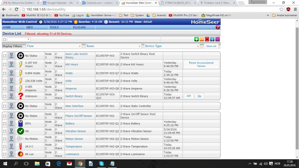

  11. Nå har jeg endelig fått z-wave til å fungere ? Tok ut PC Interface - ZW090 (konunikasjon z-wave) som satt i usb-porten på maskinen, Trykket med en nål inne i det lille hullet for å resette modulen. Satte den deretter inn igjen. Etter på tok jeg remove/exclude a node på PIR sensoren. Etter på la den til igjen. da ser ting ut til å fungere. Neste spørsmål er hvordan aktivere polling Disable på PC Interface - ZW090 . Mener den er aktivert på batterisensor på PIR sensor , Må den også aktiveres i Node 1? som er PC Interface - ZW090 (konunikasjon z-wave)? Spørsmål 2 : finnes det nyere software for PC Interface - ZW090 (konunikasjon z-wave)? hvor finner jeg det? Full Name: Node 1 Z-Wave New Interface Polling: Polling Disabled Manufacturer: Aeon Labs Type: 0x0 ID: 0x0 Listens: Yes Version: 3.95 (ZDK 6.51.2) Neighbor Count: 1 Speed: 100Kbps Neighbors: 3 Basic Type: STATIC CONTROLLER, Generic Type: STATIC CONTROLLER 3 Full Name: Node 3 Z-Wave Aeon Labs Switch Binary Polling: Polling Disabled Manufacturer: Aeon Labs Type: 0x3 ID: 0x12 Listens: Yes Version: 3.4 (ZDK 4.54) Firmware: 3.0 Neighbor Count: 0 Speed: 40Kbps Neighbors: Uses Interface: New Interface (1) Basic Type: ROUTING SLAVE, Generic Type: SWITCH BINARY, Specific Type: POWER SWITCH BINARY Command Classes: Supported: Switch Binary(V 1), Meter(V 3), Switch All, Scene Actuator Conf, Scene Activation, Configuration, Association, Crc 16 Encap, Manufacturer Specific, Version Controlled: Hail Child Device: kW Hours CC: Meter Ver: 3 Polling: Polling Interval: 20m, 0s Child Device: Watts CC: Meter Ver: 3 Polling: Polling Interval: 5m, 0s Child Device: Volts CC: Meter Ver: 3 Polling: Polling Interval: 20m, 2s Child Device: Amperes CC: Meter Ver: 3 Polling: Polling Interval: 20m, 4s Child Device: Switch Binary CC: Switch Binary Polling: Polling Interval: 20m, 6s 5 Full Name: Node 5 Z-Wave Fibaro On/Off Sensor Polling: Polling Disabled Manufacturer: Fibaro System Type: 0x800 ID: 0x1001 Listens: No Version: 3.67 (ZDK 4.55) Firmware: 2.7Hardware: 1 Neighbor Count: 1 Speed: 40Kbps Neighbors: 3 Uses Interface: New Interface (1) Basic Type: ROUTING SLAVE, Generic Type: SENSOR BINARY, Specific Type: ROUTING SENSOR BINARY Command Classes: Supported: Sensor Binary(V 1), Wake Up, Association, Battery(V 1), Multi Cmd, Crc 16 Encap, Manufacturer Specific, Version, Configuration, Multi Instance Association, Sensor Multilevel(V 5), Sensor Alarm(V 1) Child Device: Battery CC: Battery Polling: Polling Interval: 12h, 0m, 0s Child Device: Vibration Sensor CC: Sensor Alarm Polling: Polling Interval: 20m, 16s Child Device: Motion Sensor CC: Sensor Binary Polling: Polling Interval: 20m, 18s Child Device: Temperature CC: Sensor Multilevel Ver: 5 Polling: Polling Interval: 20m, 20s Child Device: Luminance CC: Sensor Multilevel Ver: 5 Polling: Polling Interval: 20m, 22s

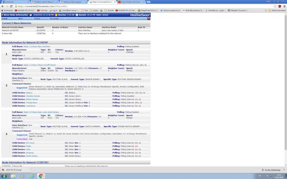

  15. Nå har jeg slettet 7261 (under HomeID) og fjernet poll . Restartet systemet, Men det fungerer fortsatt ikke....... :-( Z-Wave Node Information 5/26/2016 8:38:26 PM Sunrise: 4:16 AM Sunset: 10:12 PM User: default HOME VIEW TOOLS PLUG-INS Current Z-Wave Networks Network Friendly Name HomeID Number of Nodes Interface Name Interface Model Node ID Network EC19570F EC19570F 3 New Interface Aeon Labs Aeotec Z-Stick 1 Node Information for Network EC19570F 1 Full Name: Node 1 Z-Wave New Interface Polling: Polling Disabled Manufacturer: Aeon Labs Type: 0x0 ID: 0x0 Listens: Yes Version: 3.95 (ZDK 6.51.2) Neighbor Count: 1 Speed: 100Kbps Neighbors: 3 Basic Type: STATIC CONTROLLER, Generic Type: STATIC CONTROLLER 2 Full Name: Node 2 Z-Wave Fibaro On/Off Sensor Polling: Polling Disabled Manufacturer: Fibaro System Type: 0x800 ID: 0x1001 Listens: No Version: 3.67 (ZDK 4.55) Firmware: 2.7Hardware: 1 Neighbor Count: 0 Speed: 40Kbps Neighbors: Uses Interface: New Interface (1) Basic Type: ROUTING SLAVE, Generic Type: SENSOR BINARY, Specific Type: ROUTING SENSOR BINARY Command Classes: Supported: Sensor Binary(V 1), Wake Up, Association, Battery(V 1), Multi Cmd, Crc 16 Encap, Manufacturer Specific, Version, Configuration, Multi Instance Association, Sensor Multilevel(V 5), Sensor Alarm(V 1) Child Device: Battery CC: Battery Polling: Polling Interval: 23h, 0m, 0s Child Device: Vibration Sensor CC: Sensor Alarm Polling: Polling Disabled Child Device: Motion Sensor CC: Sensor Binary Polling: Polling Disabled Child Device: Temperature CC: Sensor Multilevel Ver: 5 Polling: Polling Disabled Child Device: Luminance CC: Sensor Multilevel Ver: 5 Polling: Polling Disabled 3 Full Name: Node 3 Z-Wave Aeon Labs Switch Binary Polling: Polling Disabled Manufacturer: Aeon Labs Type: 0x3 ID: 0x12 Listens: Yes Version: 3.4 (ZDK 4.54) Firmware: 3.0 Neighbor Count: 0 Speed: 40Kbps Neighbors: Uses Interface: New Interface (1) Basic Type: ROUTING SLAVE, Generic Type: SWITCH BINARY, Specific Type: POWER SWITCH BINARY Command Classes: Supported: Switch Binary(V 1), Meter(V 3), Switch All, Scene Actuator Conf, Scene Activation, Configuration, Association, Crc 16 Encap, Manufacturer Specific, Version Controlled: Hail Child Device: kW Hours CC: Meter Ver: 3 Polling: Polling Disabled Child Device: Watts CC: Meter Ver: 3 Polling: Polling Interval: 5m, 0s Child Device: Volts CC: Meter Ver: 3 Polling: Polling Disabled Child Device: Amperes CC: Meter Ver: 3 Polling: Polling Disabled Child Device: Switch Binary CC: Switch Binary Polling: Polling Disabled Home | Device Status | Device Management | Events | Log | Setup | Global Elements | Control Panel | Manage Plug-ins | About
  16. Har funnet 7261 (under HomeID). Men får står ikke hvordan jeg skal slette den. Er det noen som har forslag?
  17. ER det denne jeg bør fjerne? No Status Node 1 Z-Wave New Interface EC19570F-001 Z-Wave Static Controller Eller hvem skal jeg fjerne?

  20. Pir sensor har jeg prøvd å sette ca 30 cm fra mottaker, Fungerer fortsatt ikke. Normalt står den ca 5 m ifra motaker i etasjen under. Den Av / På modulen står ca 2 meter i fra mottakeren . Node 1 er den USB modulen som sitter i Raspberry.
